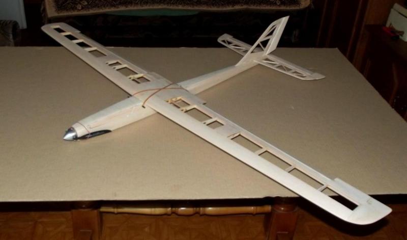

marcin82at Opublikowano 16 Grudnia 2012 Opublikowano 16 Grudnia 2012 A to moj mikrus 900mm Pozdrawiam Marcin

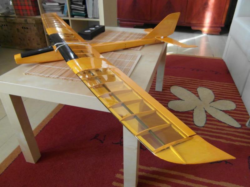

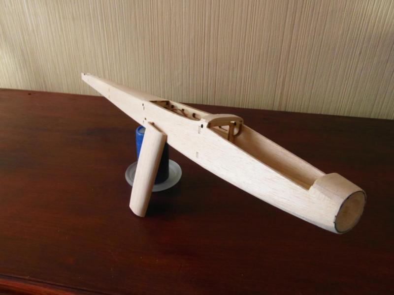

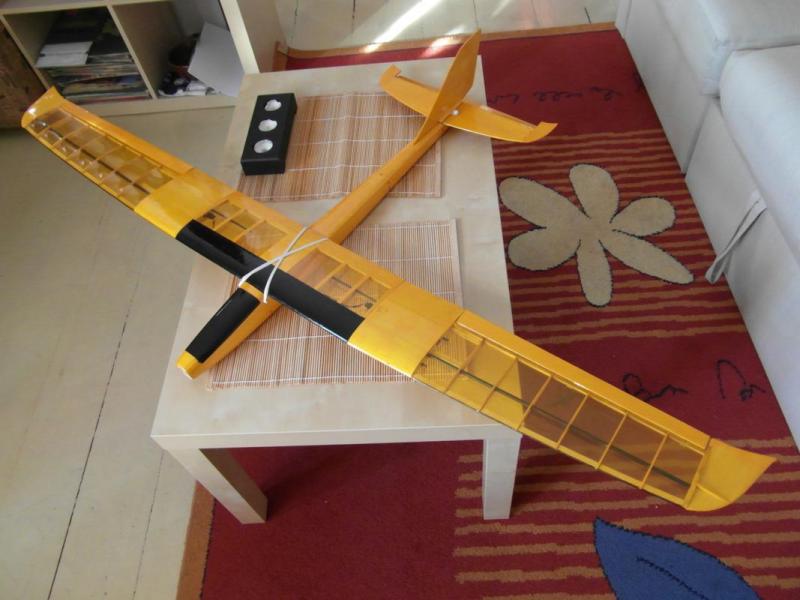

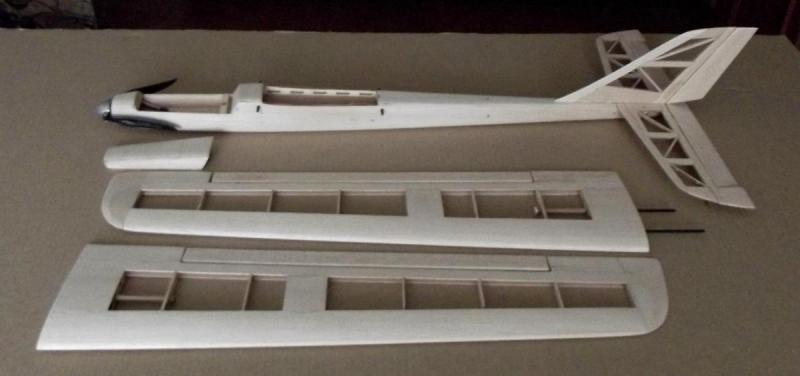

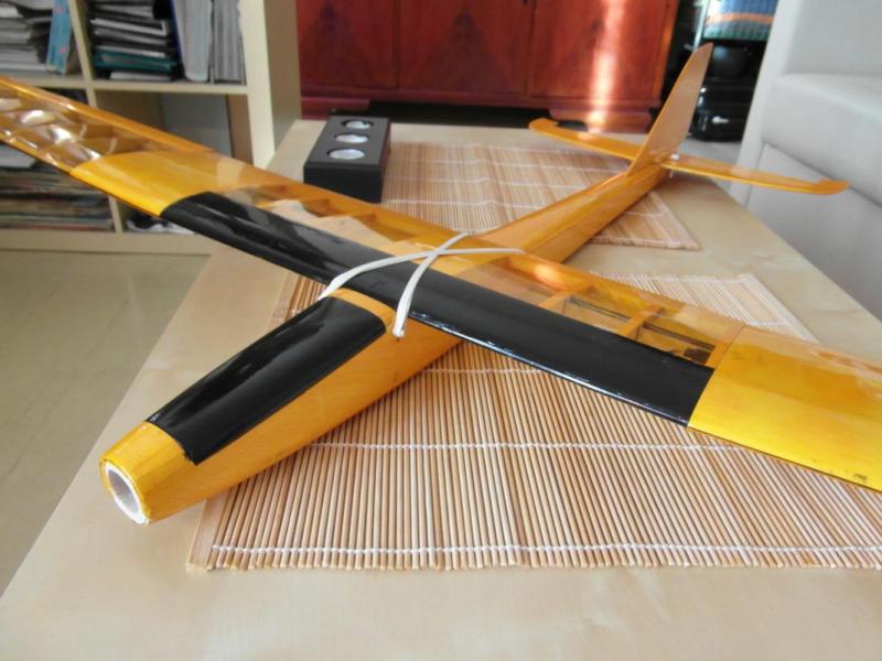

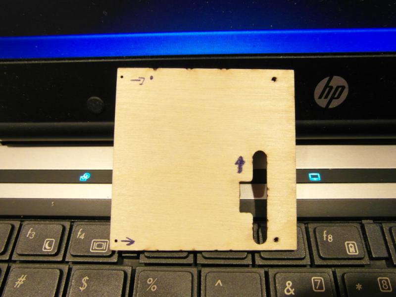

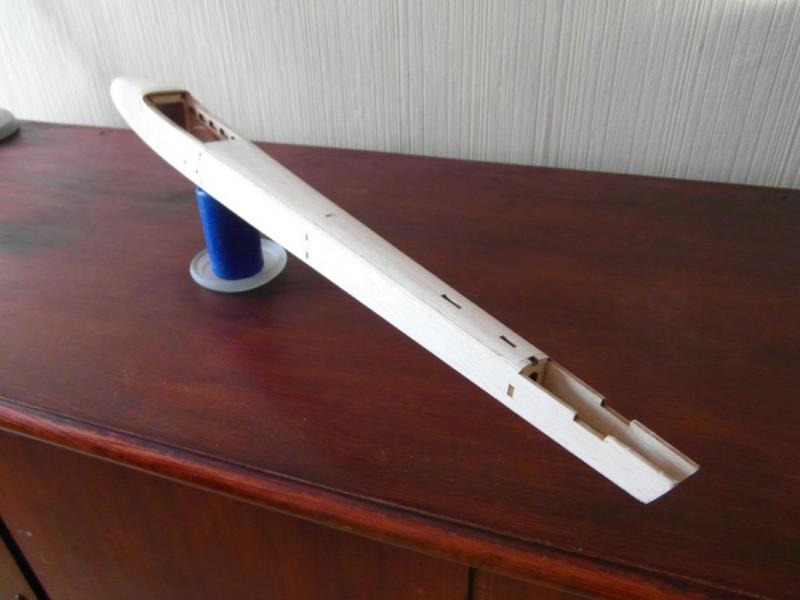

chaosmaker Opublikowano 2 Stycznia 2013 Opublikowano 2 Stycznia 2013 Witam po krótkiej przerwie - w końcu znalazłem nieco czasu aby dokończyć ten modelik W trakcie sklejania kadłuba dokonałem drobnego usprawnienia tak aby móc oszlifować go na bardziej miły oku kształt . Dzięki temu nie wygląda on jak troche toporna skrzynka lecz rasowy mały szybowczyk Po tych zabiegach nadszedł czas na oklejanie - efekty można pooglądać poniżej .... Masa oklejonego modelu bez wyposażenia w wersji maxi to 262 gr. - nie wiem czy to dużo czy nie - zobaczymy w praktyce . Do pełni szczęścia - czyli oblotu pozostało mi przerobienie niezbyt przemyślanych pokrywek na serwa ( brak miejsca na uchwyty - a przyklejać serwa nie chcę ) oraz ich montaż. Mam nadzieję że już w najbliższą niedzielę dane mi będzie oblatać tem modelik Pozdrawiam Piotr
Mirek z Lublina Opublikowano 3 Stycznia 2013 Autor Opublikowano 3 Stycznia 2013 Do pełni szczęścia - czyli oblotu pozostało mi przerobienie niezbyt przemyślanych pokrywek na serwa ( brak miejsca na uchwyty - a przyklejać serwa nie chcę ) oraz ich montaż. Witam. Żeby nie przyklejać serwa bezpośrednio do klapki , serwo należy owinąć taśmą papierową lub włożyć w koszulkę termokurczliwą i dopiero przykleić do klapki, a z boków zablokować kawałkami listewki balsowej. Klapkę przykręca się na cztery wkręty - nie widzę w tym nic nieprzemyślanego, sam to zastosowałem i zdało w pełni egzamin. Jest to rozwiązanie bardzo proste i skuteczne.
chaosmaker Opublikowano 3 Stycznia 2013 Opublikowano 3 Stycznia 2013 Witam Znam to rozwiązanie ale jak wspomniałem wcześniej ,nie chcę przyklejać serwa w żaden sposób . W przypadku oryginalnych klapek wystarczyło by przesunąć serwo nieco wyżej a jeżeli jeszcze dodatkowo ułożyć by słoje wzdłuż a nie w poprzek w/w klapki to byłby już pełen wypas Oczywiście o umieszczeniu otworów na skraju klapki oraz jej mniejszym rozmiarze (wysokości) w stosunku do wklejonych poprzeczek już nie bedę wspominał
Mirek z Lublina Opublikowano 4 Stycznia 2013 Autor Opublikowano 4 Stycznia 2013 . W przypadku oryginalnych klapek wystarczyło by przesunąć serwo nieco wyżej a jeżeli jeszcze dodatkowo ułożyć by słoje wzdłuż a nie w poprzek w/w klapki to byłby już pełen wypas Witam. Jeśli serwo ( HXT 900 ) przesunie Pan niżej, niż Ja to zrobiłem , to serwo nie zmieści się na wysokość żebra i nie zamknie Pan klapki. W związku z tym musiałem tak umiejscowić serwo jak jest , żeby klapkę przykręcić .Otwory mimo że są na skraju klapki niczemu nie przeszkadzają - są w osi poprzeczek mocujących klapkę.. Słoje klapki są specjalnie ułożone w poprzek , gdyż inaczej klapka nie wygnie się zgodnie z obrysem skrzydła ,
chaosmaker Opublikowano 5 Stycznia 2013 Opublikowano 5 Stycznia 2013 Ja zastosowałem HXT 500 - w zupełności powinny wystarczyć - na jakim obrysie klapka się nie wygnie ? -profilu tego skrzydła ? Właśnie dokręciłem klapki ze sklejki 1,5 mm i słojami wzdłuż bez najmniejszego problemu ...

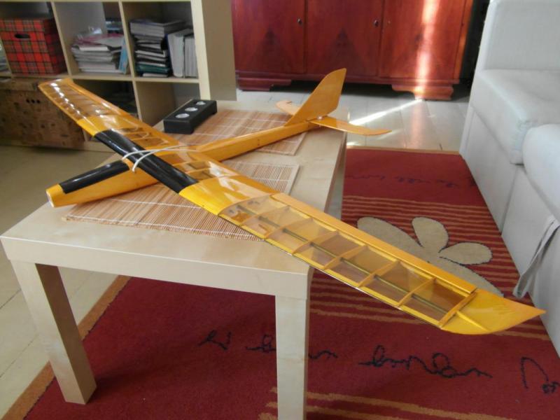

chaosmaker Opublikowano 6 Stycznia 2013 Opublikowano 6 Stycznia 2013 Model już gotowy do oblotu - niestety opady śniegu pokrzyżowały mi plany ... Waga Mikrusa bez pakietu to 435 gr - w tym centropłat 62 gr. Sporo wyszło , mam nieco ciężki silnik - inrunner klasy 400 oraz sporo za duży regulator (tu nastąpi zmiana na mniejszy i lżejszy ) . Ciekawe jak poleci ten zgrabny szybolek , już się nie mogę doczekać !!!

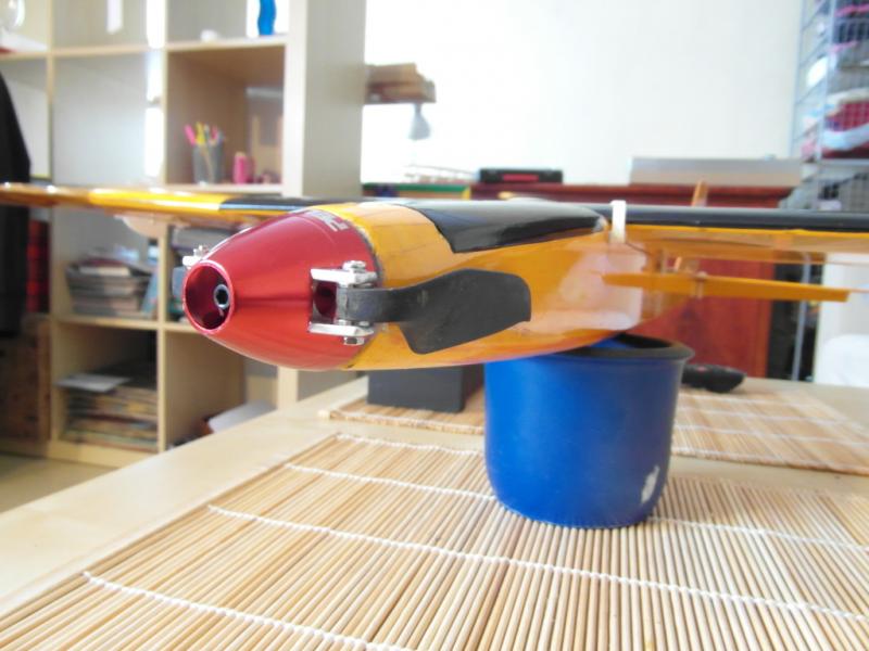

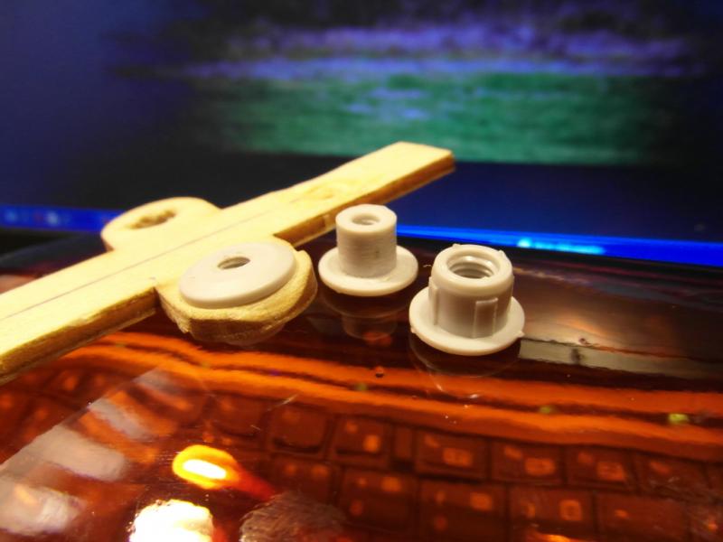

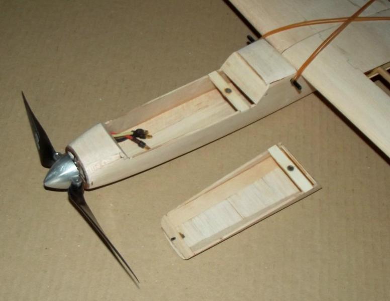

chaosmaker Opublikowano 7 Stycznia 2013 Opublikowano 7 Stycznia 2013 Przy okazji wrzucę fotkę rozwiązania jakie zastosowałem jako nakrętkę mocowania SK i SW - może ktoś wykorzysta... Pozdrawiam Pe.

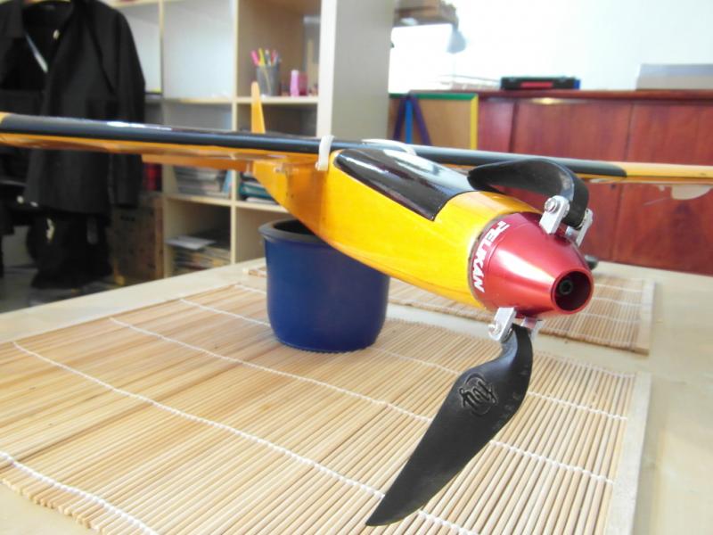

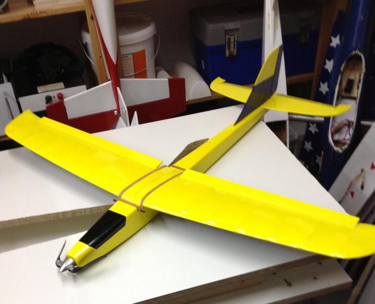

Mirek z Lublina Opublikowano 27 Stycznia 2013 Autor Opublikowano 27 Stycznia 2013 Witam.Przedstawiam Mikrusa RC w wersji o rozpiętości 1320 mm - 1380mm - w zależności jakie końcówki skrzydeł się doklei.Model wygląda tak:Nowa wersja modelu zawiera trochę zmian konstrukcyjnych : dodałem obustronny keson skrzydła z balsy 1,5mm, lotki są z pełnej listwy spływowej 6 x 30mm.W kadłubie dodałem trójkątne podłużnice balsowe 10 x 10mm , umożliwia to zaokrąglenie kadłuba na krawędziach a jednocześnie konstrukcja robi sie bardzo sztywna , wytrzymała i lekka .Usterzenie wykonałem jako kratownicowe z balsy 4mm.Waga modelu gotowego do oklejenia z silnikiem AXI , śmigłem i kołpakiem wynosi 317g.Docelowo będzie kołpak o średnicy 40mm ze śmigłem składanym CAM PROP 9 x 5''Do kadłuba wejdzie bez najmniejszego problemu, każdy silnik o średnicy zewnętrznej 28mm, jest dużo miejsca na kable wychodzące z silnika.Pakiet przewidziany do zasilania to LiPol 3cele o pojemności 1000mAh , zmieszczą się też pakiety większe od 1000 - -2200mAh.Myślę , że optymalnie najlepszy byłby pakiet w granicach 1500 - 1800mAh.Jeśli będą jakieś pytania to chętnie odpowiem.Dokładny opis tej wersji modelu jest tutaj:http://mirekgal.pl/portfolio-posts/mikrus-rc/

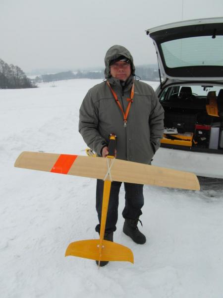

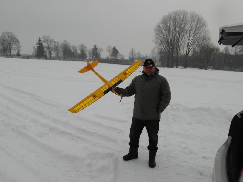

chaosmaker Opublikowano 27 Stycznia 2013 Opublikowano 27 Stycznia 2013 WItam ponownie W dniu dzisiejszym udało mi się w końcu oblatać mikrusa . Mimo braku sprzyjających warunków postanowiłem wybrać się z kolegami na lotnisko w Strońsku Modelik był oblatywany na skrzydłach po moich modyfikacjach oraz dodatkowo, ze skrzydełkiem od Zuni 1,2m . Latałem na silniku Inrunner 400 +regulator 20A+pakiet 3c 1300 . Mimo iż silnik nie jest mega generatorem mocy - modelik całkiem żwawo sobie poczyniał . Okazało się iż bardzo dobrze reaguje na lotki oraz SW. Na mniejszych skrzydłach model był wyraźniej szybszy choć oczywiście należało się tego spodziewać . Na oryginalnych skrzydełkach+centropłat model leci dostojnie a przy okazji mocno cieszy oko Jestem szalenie ciekaw jak sprawi się latem w termice i na zboczu - niestety okaże się to nie za szybko .... Podsumowując , jestem bardzo zadowolony z tego szybolka , jest poręczny w transporcie , fajnie lata i jeszcze fajniej wygląda - latem ,mam nadzieję dokładniej sprawdzić jego właściwości lotne . Mam zamiar również dorobić stosowny łącznik i wypróbować modelik z oryginalną rozpiętością skrzydeł. .Krótka fotorelacja i filmik z oblotu http://www.youtube.com/watch?v=0YI460SDdHA http://www.youtube.com/watch?v=hXHChKrymdQ Przy okazji - może któryś z kolegów wytłumaczy jakie są widoczne objawy zastosowania w modelu skrzydeł o zbyt dużej rozpiętości ? Pozdrawiam Pe.

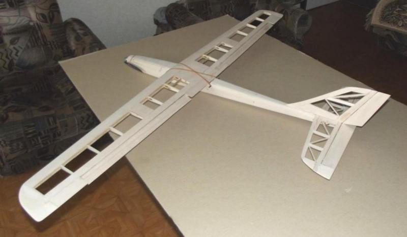

chaosmaker Opublikowano 28 Stycznia 2013 Opublikowano 28 Stycznia 2013 Przyjrzałem się właśnie nowemu mikrusowi , zgrabna robota choć przyznam szczerze iż cały urok tego modelu właśnie tkwił w pięknych skrzydełkach (bynajmniej dla mnie) Zastanawiam się czy tak mocna konstrukcja jest w ogóle potrzebna w elektroszybowcu - weźmy na ten przykład modele z TM - dużo większe i cięższe ... Zauważyłem również zmienioną konstrukcję usterzenia - to dobry krok . Mimo ciężkiego silnika miałem drobne kłopoty z wyważeniem modelu ale cięższy pakiet załatwił sprawę . Ostatnio znalazłem przykład wyażurowania ogonowej części kadłuba - może nieco ekstremalny ale może również w pełni wystarczający ?
