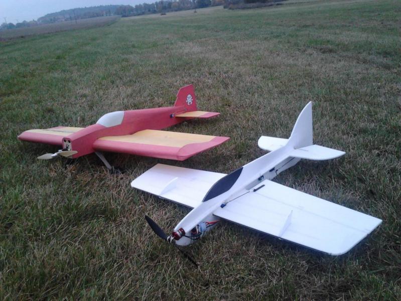

Matrik123 Opublikowano 17 Października 2013 Opublikowano 17 Października 2013 Silnik Emax CF2822 Śmigło 9x6, 9x4,7 Regulator 45a Serwa 3 Tower Pro 90 (1x lotki, 1x ster wysokości, 1x ster kierunku) Akumulator Li-Pol 3s 850mah Wczoraj miałem polecieć nim pierwszy raz, ale zaczęło kropić więc dalej męczyłem Mad Man`a ;]

Matrik123 Opublikowano 17 Października 2013 Opublikowano 17 Października 2013 Jak widać po każdej stronie kadłuba dodałem zbieżne paski depronu 6mm ( od wręgi silnika(1,5cm) do połowy płata (0,5cm) i od połowy płata (0,5cm) do statecznika poziomego (2cm)) A w kąty tych pasków i części pionowej wkleiłem trójkąty o bokach 6x6mm . Ale na ten moment widzę, że warto by było to poszerzyć minimum o 1cm. Lepiej by to wyszło gdyby płat i statecznik poziomy były w jednej linii ;] Teraz myślę czy nie dokleić do listw poziomych balsy 1,5x6mm co miało by na celu zniwelowanie efektu rozciągania i zginania depronu w osi poziomej. .... a waga rośnie.
Matrik123 Opublikowano 18 Września 2014 Opublikowano 18 Września 2014 Trochę czasu już minęło, kilkadziesiąt pakietów wylatanych. Modelu nie oszczędzałem, latał praktycznie w każdym możliwym momencie i warunkach godnych podziwu jak na deprogniota... Powoli zbliżam się do momentu, że w modelu będzie więcej kleju niż materiału Na razie z uszkodzonymi skrzydłami i innymi pierdółkami do klejenia czeka na wenę na szafie Akrobata polecam dla ludzi chcących się odstresować mniej odpowiedzialnym modelem ;] Filmu jak zwykle nie miał kto kręcić
