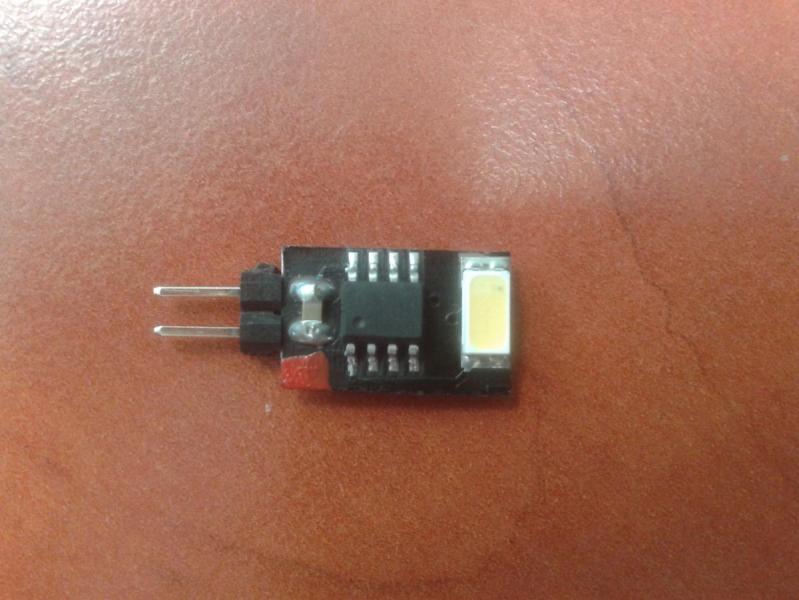

_BRODA_ Opublikowano 16 Grudnia 2014 Opublikowano 16 Grudnia 2014 Są gotowe rozwiązanie polskie. Np. takie: Dwie diody po obu stronach płytki. Wymiar całości 14x9 mm. Waga 0,5 grama. Z dedykowanym lipo 1s 60mAh i kabelkiem połączeniowym waga około 2 gramy. Czas pracy na tym lipo 12 godzin. Błyska jedna i druga dioda naprzemiennie co 1 sekundę. Widoczność z 1100 metrów. Można zaprogramować jak się chce i można zrobić układ na ile diod się chce. Kwestia chęci. Pozdrawiam,

_BRODA_ Opublikowano 16 Grudnia 2014 Opublikowano 16 Grudnia 2014 To jest zwykła dioda led więc świecić ciągle jak najbardziej może. Tylko wtedy odpowiednio trzeba dobrać do takiego świecenia baterię gdyż pobór prądu będzie dużo większy od błyskania i cały układ będzie prostszy gdyż nie trzeba błyskania. Ten przykład który pokazałem jest przeznaczony do swobodnie latających gdzie każdy gram się liczy.
idfx Opublikowano 16 Grudnia 2014 Autor Opublikowano 16 Grudnia 2014 Są gotowe rozwiązanie polskie. Np. takie: 20141027_132454.jpg Dwie diody po obu stronach płytki. Wymiar całości 14x9 mm. Waga 0,5 grama. Z dedykowanym lipo 1s 60mAh i kabelkiem połączeniowym waga około 2 gramy. Czas pracy na tym lipo 12 godzin. Błyska jedna i druga dioda naprzemiennie co 1 sekundę. Widoczność z 1100 metrów. Można zaprogramować jak się chce i można zrobić układ na ile diod się chce. Kwestia chęci. Pozdrawiam, Tak tak .. Zgadzam się, ale zależało mi na pełnym kącie i lumenach .. Osiągnięty efekt w pełni mnie satysfakcjonuje.
matmax Opublikowano 14 Lutego 2015 Opublikowano 14 Lutego 2015 Są gotowe rozwiązanie polskie. Np. takie: 20141027_132454.jpg Dwie diody po obu stronach płytki. Wymiar całości 14x9 mm. Waga 0,5 grama. Z dedykowanym lipo 1s 60mAh i kabelkiem połączeniowym waga około 2 gramy. Czas pracy na tym lipo 12 godzin. Błyska jedna i druga dioda naprzemiennie co 1 sekundę. Widoczność z 1100 metrów. Można zaprogramować jak się chce i można zrobić układ na ile diod się chce. Kwestia chęci. Pozdrawiam, Gdzie można to nabyć ? Szukam czegoś takiego od dłuższego czasu... 1
