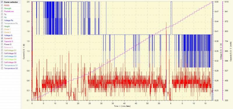

cZyNo Opublikowano 21 Października 2012 Opublikowano 21 Października 2012 Pomiary przeprowadzone. I na stole i w locie. Tak wiec na stole, gdy żwawo sprawdzałem powierzchnie sterowe i za każdym razem klapy zahaczały o belki i unosiły model, prąd były w pikach do 2A. W locie, po wzniesieniu sie na 300m ostrym nawrocie na silniku, pikowaniu do wysokości 70m z opadaniem ponad 50m/s, i wykonaniu kilku szybkich zwrotów na "krótkiej bramce" wyszło...maksymalnie 1,8A w pikach. Przy czym 1,8A było przy nawrocie na silniku i przy wychodzeniu z pikowania. Przy zwrotach było jedyne 1,3A. Przy spokojnym locie średni pobór prądu wynosi ok 0,5A (odbiornik i 6 serw cyfrowych i ponad 2,5kg). Przy zwrotach wyszło średnio 0,8-0,9A. Przez 15 minut zużyło mi ok 140mAh, czyli na godzinę zróżnicowanego latania wyjdzie ponad 550mAh Jak wreszcie będzie wiało to zobaczymy co wtedy wyjdzie. pozdrawiam

cZyNo Opublikowano 3 Listopada 2012 Opublikowano 3 Listopada 2012 No i powracam do tematu. Po kilku kolejnych lotach, co bym nie robił z modelem, to maksymalny prąd jaki udało mi sie wygenerować to 2,8A w przypadku ostrego pikowania i otworzenia Buterflaya. Prąd pobierany przy lądowaniu po wykorzystaniu Buterflaya dochodził do 2A. Poza tym wszytko poniżej. Więc chyba jest znacznie lepiej niż można by było przypuszczać. Niestety wciąż nie ma rozsądnego wiatru i nie mam możliwości potestowania ostrzejszego latania pozdrawiam

cZyNo Opublikowano 8 Listopada 2012 Opublikowano 8 Listopada 2012 No i ostatni post "pomiarowy" w tym wątku Było latanie przy wietrze 10m/s na nizinach, było latanie na klifie przy wietrze do 14m/s i wyniki nie uległy zmianie. W czasie najdzikszego lotu (waga modelu >2,7kg) zboczowego, piki prądu nie przekraczają 1,2A. Średni pobór prądu oscyluje około 0,5A. Maksymalne otworzenie Buterflaya podwoduje wzrost poboru prądu do 2,8-2,9A. Zużycie prądu z pakietu - około 800mA na godzinę. Tak więc nie taki diabeł straszny jak go malują. pozdrawiam PS. W oddzielnym wątku postaram sie uporządkować kwestie zasilania i serw w modelach F3F i podobnych

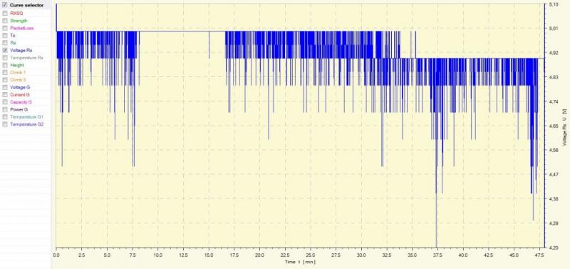

specyfick Opublikowano 9 Listopada 2012 Opublikowano 9 Listopada 2012 Tak tez wychodzi z moich obserwacji. Po godzinie lotu 800 -1000 mAH wychodzi z pakietu 4x Enelop. Problem myślę jest ciekawie rozwiązany. Jednak ja mi trochę przy tym brakuje jeszcze jednej wartości. Napięcia, czy spadku napięcia. Być może wyszło by i to z wykresów czy teorii, ale jak możesz, lub sprawdziłeś, odpowiedź poniższe pytanie będzie ZASADNICZA: 1. Jaki jest spadek napięcia, bądź jakie jest napięcie po godzinie lotu (pakiet wydernowany o 800 mAh (4X Enelop), po włączeniu Butterfly ? 2. Oraz jakie są spadki przy wydrenowaniu 1000 mAh przy normalnym (ostrym) locie ? Zakładam, że jeśli wystąpi chwilowy spadek, w powyższych warunkach, poniżej napięcia minimalnego odbiornika to już jest za duże wydrenowanie. Również taki sam warunek dla serw, cyfrowych. Myślę że oprócz pojemności, trzeba by sprawdzić napięcie w V i spadki (piki spadków) przy gwałtownym obciążeniu np. hamulec. Aż jestem ciekaw. Tu pewnie dużą rolę odegra sam pakiet, jego wiek, wydajność prądowa i okablowanie.

cZyNo Opublikowano 9 Listopada 2012 Opublikowano 9 Listopada 2012 No skoro zostałem wywołany do tablicy...na Enelopach juz nie latam. Ale...poniżej logi ze spokojnego (w miare latania szybowcem) z kilkoma ostrymi figurami rozgrzewającymi znudzonego pilota. Łatwo te miejsca zidentyfikować Pakiet był już częściowo rozładowany. Przypuszczam że pod koniec tego lotu miał ponad 1000mA wyjęte.Pierwszy trwał ponad 50minut. Napięcie startowało od 5,7V. To był drugi lot tego dnia. Można sobie wyobrazić jak przebieg napięcia wygląda przy lataniu F3F. I proponuje sie bać .... biorąc pod uwage do jakich wartości spada napięcie. Acha - to jest przebieg napięcia zasilającego nadajnik - nie uwzględnia spadku napięcia na kablach do serw. Po wymianie serw na szybsze, mocniejsze a co za tym idzie bardziej prądożerne, enelopy były by zbyt słabe. Tak więc przeszedłem na pakiet LiFe o pojemności 2100 z indywidualnymi stabilizatorami opisanymi w tym wątku. Uważam to rozwiązanie za najbezpieczniejsze dla modelu. I ze względu na krety (LiFe vs LiPo) oraz na wpływ uszkodzonego serwa na resztę elektroniki. I poniżej logi z dzisiejszego latania na klifie. Ostre pewnie nie było, ale czasy przejazdu standardowego parkuru F3F były rzędu 45-52 sekund. Sprawdzane z grubsza na miejscu i na logach z vario. Aczkolwiek bramki były ustawione wirtualnie, jednak sumiennie starałem sie przy nich zawracać. Z drugiej strony nosze okulary i mogłem se zyznąć. Wiatr był rzędu 6-7m/s z odchyłką około 30stopni. z ciekawostek i wyjaśnień: - nie lądowałem z w pełni włączonym Buterflayem - dlatego prądy mniejsze niż wcześniej podawane 2,8A - przy otwieraniu buterflaja (na ziemi - nie w locie!!) prąd wynosi ok 1,5A, po otworzeniu sie obniża do 1,1-1,3A. Czyli jak widać serwa juz potrzebują sporo prądu na otworzenie i utrzymanie otworzonych klap (bo one najwięcej ciągną prądu). A w locie dochodzi po około 0,7A na serwo klap! Czyli w locie w pełni otworzone klapy a właściwie serwa ciągną ponad 1,2A - i chyba więcej nie pociągną bo taka ich budowa. Blokując serwo poza modelem, właśnie takie prądy można uzyskać. Oczywiście pod warunkiem że sie nie spalą. Serwa lotek i ogona to pryszcz jeśli chodzi o pobór prądu - jak widać, w locie średni prąd wynosi około 0,5A - pomiędzy 15 a 25 minutą był przestój na ziemi - można zobaczyć jak wygląda pobór prądu nielota machającego powierzchniami sterowymi. - jak serwa brzęczą i centrują (np przed startem) to pobór prądu spowodowany takim zjawiskiem może wynosić aż 0,5A! Najczęściej jest to w okolicach 0,3A - 100mA (z grubsza) pobiera odbiornik, telemetria i elektronika niepracujących serw pozdrawiam 1
specyfick Opublikowano 9 Listopada 2012 Opublikowano 9 Listopada 2012 No ... pięknie i rzeczowo .... co to za logger BTW ...
cZyNo Opublikowano 9 Listopada 2012 Opublikowano 9 Listopada 2012 Graupner HOTT z modułem General Air (bez obudowy i zbędnych dodatków) - napięcie, prąd, pojemność, napięcia cel pakietu, vario (z wysokością) Standardowo odbiornik mierzy napięcie
