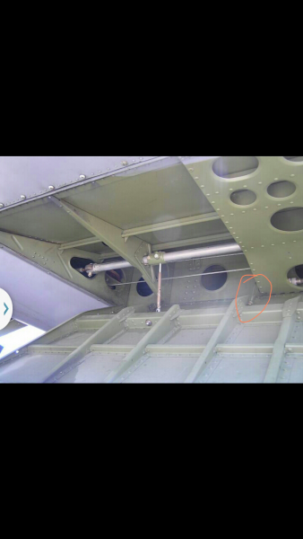

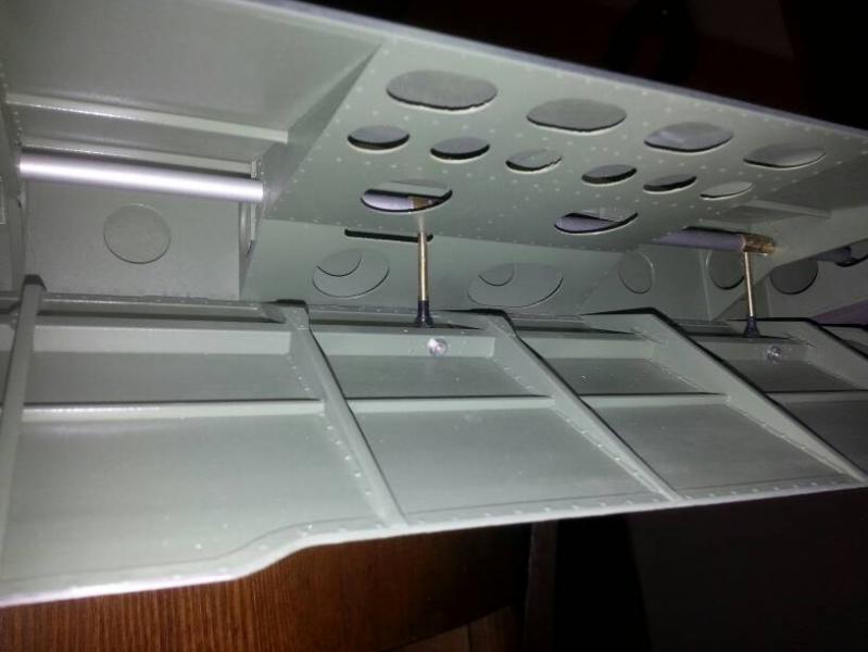

dyra63 Opublikowano 12 Stycznia 2013 Opublikowano 12 Stycznia 2013 Nic tylko podziwiać czystość Twojej pracy.Ciekawi mnie napęd połówek steru wysokości? Dźwignia z laminatu jest "tylko" przyklejona do rurki ( osi napędowej)? Jak powiększam zdjęcie to chyba jest jeszcze jakiś "myk" coś w rodzaju- klina,wpustu.Ciekawi mnie to ze względu na to,iż w budowanym Zero też przewidziano osobny napęd do każdej części steru, ja chcę jednak połączyć napęd na jedną oś, i zastosować jedno serwo o zwiększonej mocy- czy to będzie błąd?Pozdrawiam Adam.
tomeks Opublikowano 12 Stycznia 2013 Autor Opublikowano 12 Stycznia 2013 Nic tylko podziwiać czystość Twojej pracy.Ciekawi mnie napęd połówek steru wysokości? Dźwignia z laminatu jest "tylko" przyklejona do rurki ( osi napędowej)? Jak powiększam zdjęcie to chyba jest jeszcze jakiś "myk" coś w rodzaju- klina,wpustu.Ciekawi mnie to ze względu na to,iż w budowanym Zero też przewidziano osobny napęd do każdej części steru, ja chcę jednak połączyć napęd na jedną oś, i zastosować jedno serwo o zwiększonej mocy- czy to będzie błąd?Pozdrawiam Adam. .tak sa wypusty.postaram sie jutro zrobic zdjecie. W duzych modelach lepiej podwojny naped steru na dwoch osobnych kanalach a najlepiej z dwoch odbiornikow. W razie awarii serwa masz jeszcze polowe steru.
tomeks Opublikowano 14 Stycznia 2013 Autor Opublikowano 14 Stycznia 2013 Całość jest skręcona a docelowo będzie sklejona żywicą
