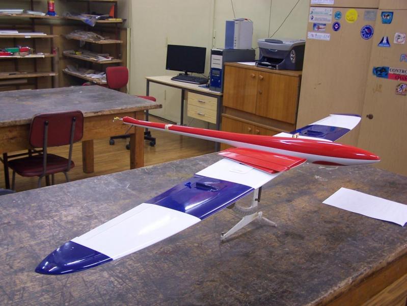

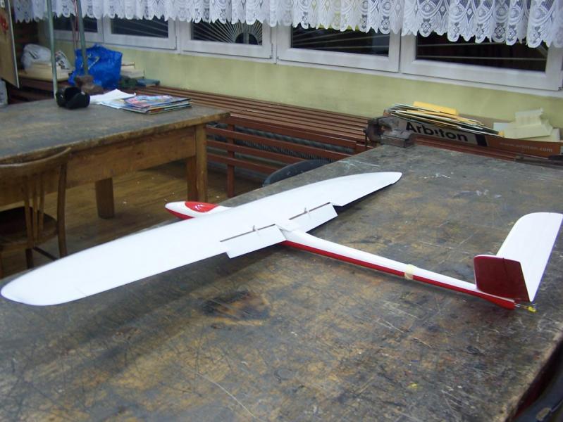

Mam przyjemność poznać nową wersję słynnego Max-a p.Kwarcińskiego i postanowiłem się tym torcikiem z Wami podzielić.
Max był zawsze moim ulubieńcem z całej produkcji p. Leszka ale postaram się o maximum obiektywizmu.
Na stronie Kwarcinski models znajdziemy podstawowe dane. Rozpiętość 1500mm, dzielone skrzydło, pełnolaminatowa konstrukcja skorupowa z przekładką balsową. Kadłub - laminat szklany w przedniej, dolnej części kadłuba wzmocniony tkaniną węglową. Stateczniki "V" - kompozyt szklany z przekładką balsową, w obrysie zgodny ze statecznikami do Starlinga.

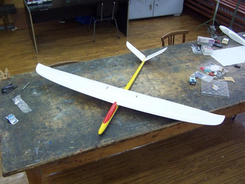

Miałem leżeć 2 kadłuby do Max-a i stateczniki z wcześniejszej produkcji więc zamówiłem tylko skrzydła. Lipiec - sierpień to dla mnie czas zwyczajowej separacji z modelarnią i do Rybnika staram się nie zaglądać. Po powrocie i wstępnych przymiarkach kadłubów okazało się, że można je wprawdzie zastosować ale całość będzie wyglądać sztucznie, niefajnie i adaptacje będą za bardzo widoczne. Telefon i zciągam nowy kadłub. Stateczniki - identyczne, więc zostaną ze starych zapasów. Po przymiarkach i porównaniach - to faktycznie jest coś innego. Kadłub dłuższy z przodu, trochę obszerniejszy - powinien łatwiej się wyważać wyposażeniem. Ładnie dopasowane przejście skrzydło - kadłub skrywa 2 stalowe kołki ustalające. Kadłub w wersji szybowiec. Coś dla "starozakonnych". Do napędu odetnę nosek. Wolę takie rozwiązanie z uwagi na szerszy wybór silników i kołpaków. Model dostanie "niskobudżetowe" wyposażenie w elektronikę i średnia półka w zakresie napędu. Do dyspozycji mam w tej chwili 3 napędy: Dualsky 3223/10, Mega 22/15 lub Turnigi Sk-3 z przekładnią. Kontronik. Ostatnia możliwość kusi mnie najbardziej ale stoi w sprzeczności z elektroniką. Raczej odłożę do innego modelu. Mega latała 1 sezon w Sweet-cie na 3s i była trochę mało dynamiczna... Dualski latał na 4s life i pokazywał pazurek w 1 kg modelu. Może na 3s lipol nie będzie za bardzo mułowaty ? Sezon na ukończeniu i w sklepach z akumulatorami - resztki. Skłaniałem się do małego akumulatorka 4s 1500 - 1800 mAh RCMatsu ale wczorajsza rozmowa z panem w sklepie w Krakowie nie nastraja optymistycznie. Kokam ? Podnosi wartość modelu o 50 %...
Trudno, coś tam w szufladzie leży. 3s 1300 z kombatów, 3s 2250 z Toxic-a, 4s 2500 z Toxic-a Brutala, ale to za ciężkie...
Do skrzydeł postanowiłem wypróbować serwa Corona 929 HV na lotki, i 939 HV na klapy. Do ogona 929 HV. Zasilanie elektroniki - 2s life 1100 (18650, w metalowych, paluszkowych obudowach) lub Turnigi 2s 1100 jeśli zdążą dotrzeć z HK. Powinny spokojnie wystarczyć 2s 700. Też mają nadejść. Karawana zdaje się gdzieś utknęła ale mam jeszcze trochę roboty.

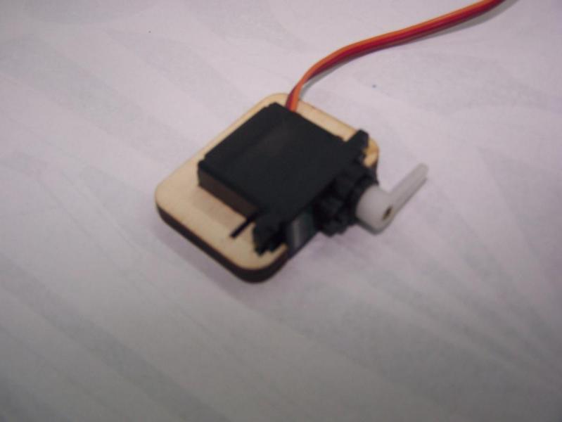

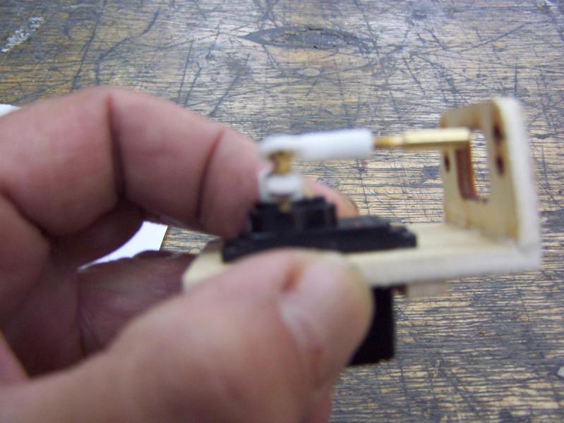

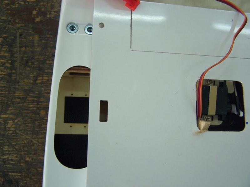

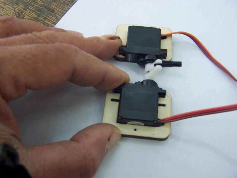

W zestawie (?) skrzydła były już gotowe, wypalone sklejkowe ramki serw do serw HS-65. Po przymiarkach okazało się, że Corony mają identyczny rozmiar, tylko uszka mocujące trochę wyżej. Piłka włosowa, iglaczek, 10 min roboty i pasują do moich celów.
Dźwignia serwa już we właściwym położeniu dla otwartych klap tyle, że potrzebny rewers.
Następnym krokiem była regulacja serw, sparowanie wielkości wychyleń, ustalenie długości dźwigni i sprawdzenie identyczności przebiegów w całym zakresie regulacji. ATV w nadajniku zwyczajowo ustawiam na 150% i szukam najkrótszego ramienia dźwigni serwa do zrealizowania wychyleń 0-90 st. Zawsze staram się, by dźwignia serwa w położeniu klapa max. wychylona była w osi popychacza zamocowanego już na dźwigni klapy. To zdaje się nazywane jest układem mechanicznym zamkniętym. W razie nieszczęśliwego lądowania uderzenie w klapę przenoszone przez popychacz odbiera łożysko obudowy a nie zębatki przekładni.
Ten moment bywa bagatelizowany. Jeszcze nie spotkałem serw, które w skrajnych położeniach miałyby dźwignie w identycznych miejscach. Te położenia zgrywam, dopasowuję za pomocą sub.trim. W czasie dalszej regulacji o tej funkcji nadajnika staram się zapomnieć.
Z pomiarów wynika, że długość kompletnego popychacza mierzona na otworach dźwigni i serwa wynosi 51mm. Z metrowej szpilki z gwintem M2 odcinam 4 kawałki po 39mm. Miałem dylemat czym zakończyć (jakimi snapami) popychacz. 2 metalowe snapy jakie zwykle używam mają po 25mm i do ewentualnej regulacji zostaje 1mm. Trochę mało. Mikro snapy maja po 14mm ale ośkę 1mm. W dźwigniach klap i lotek jest już otwór 1,5mm. Metalowy, tradycyjny snap na klapie i lotce a plastykowy mikro snap na serwie ? Głupio i nielogicznie to wygląda. W starych zapasach znalazłem jeszcze 2 snapy plastykowe standardowe z ośka 1,6mm. Potrzebuję 4 ! Na dźwignie klap mikro kulowe, na dźwignie lotek standardy plastykowe, na wszystkie serwa mikro plastykowe. Po dopasowaniu ramek z kawałka blaszki aluminiowej dorobiłem objemki. Oryginalne wkręty mocujące skróciłem Dremelkiem na 5mm i trzyma !
Zdjęcia za chwilę, jak przerzucę z aparatu na twardy.

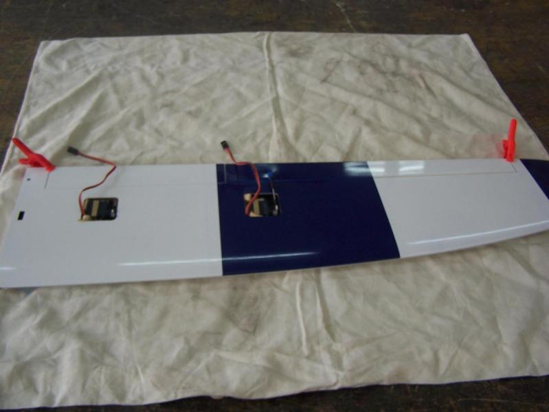

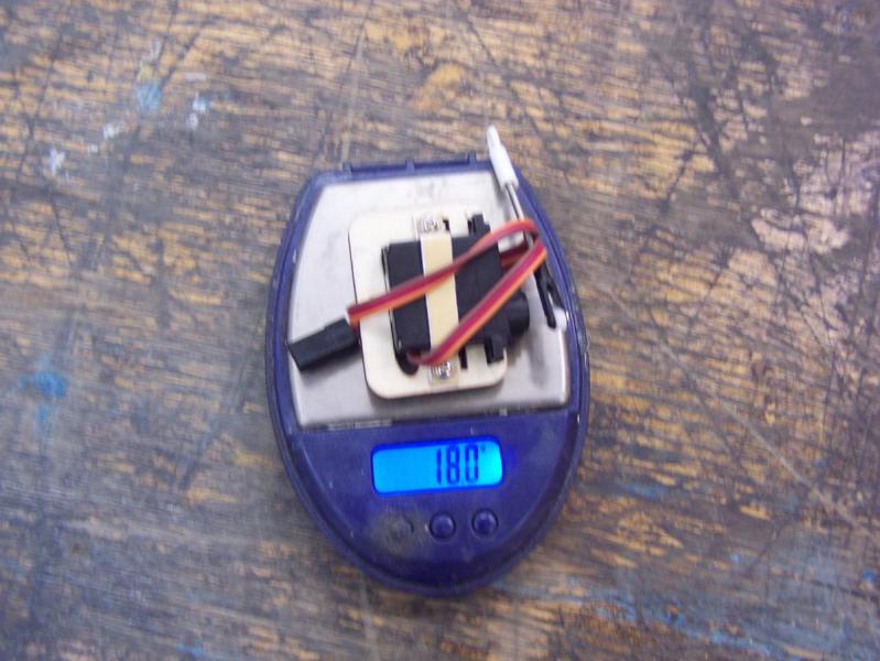

Dla ciekawości zważyłem kompletne serwo z ramką, objemką i popychaczem - 18g z 12,5. Żaden sukces ale nie jest źle.

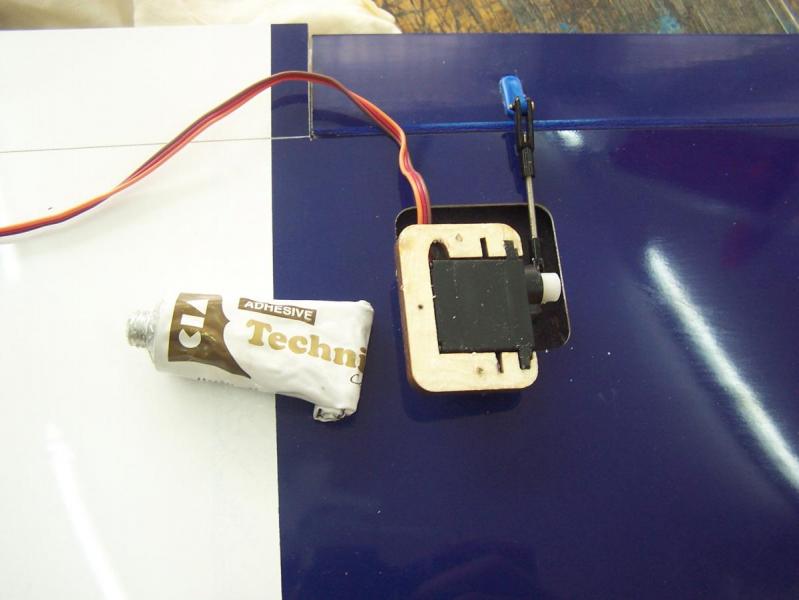

Całość skręcona, zamontowana i włożona do skrzydła. Przytrzymując palcem serwo sprawdzam pracę w skrzydle - czy popychacz działa w osi, czy nie następują jakieś wyboczenia, czy odległości punktów zaczepienia dobrane prawidłowo, czy nic nie ociera, czy jeśli już wkleję na stałe to da się wyciągnąć ?

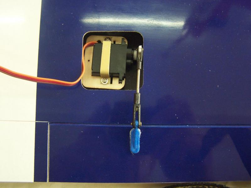

Prawie wszystko pasuje więc wklejam ramki do skrzydła. Ostatnio przekonałem się do tego kleju Technicoll.
Lotki i klapy złapane w pozycji "0" klamerkami. Żeby się nie ześlizgiwały (klamerki) podłożyłem skrawki papieru ściernego. Serwa z ramkami potraktowane klejem wkładam do skrzydła, ustalam pozycję i klinuję skrawkami balsy 10mm - taka była pod ręką. Z uwagi, ze ramka nie ma dna klinuję ramkę, nie serwo. Ten klej trochę puchnie i w trakcie schnięcia mógłby podnieść ramkę gdyby zaklinowane było serwo. Oczywista oczywistość ?
Powyżej użyłem "prawie". Okazało się, że otwory 1 dźwigni lotki nie były w osi. Konsekwencją jest skos popychacza ale wcześniej tego nie zauważyłem. Gdybym starał się wyprostować serwo w otworze, w czasie ruchu dochodziłoby do odkształceń popychacza. Może to skutkować odkształceniem się górnej powierzchni płata a w skrajnym przypadku - wyczepieniem się snapa. Warto na to zwrócić uwagę !

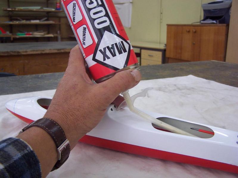

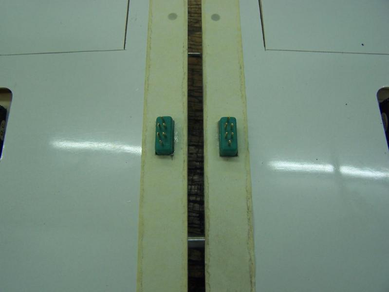

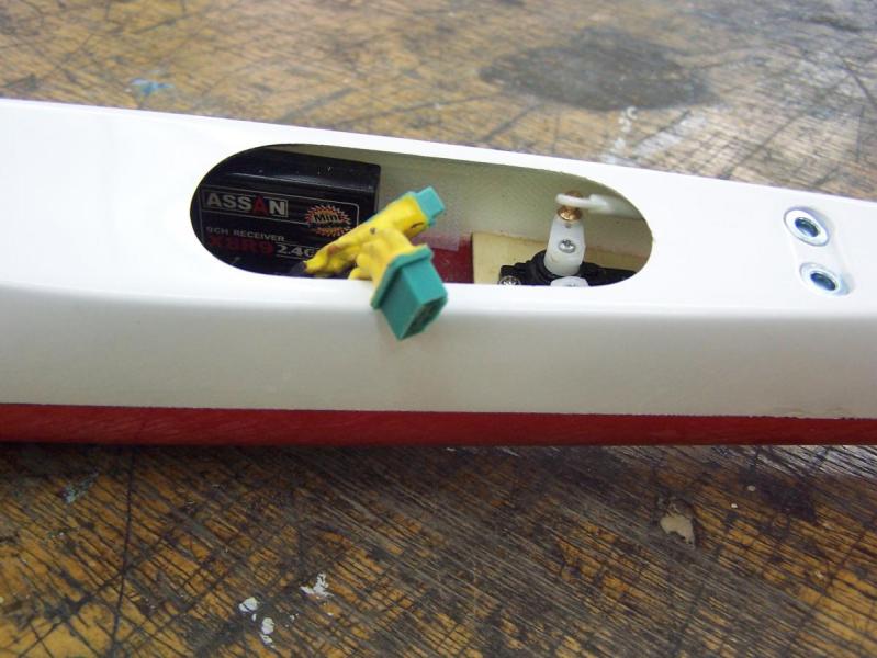

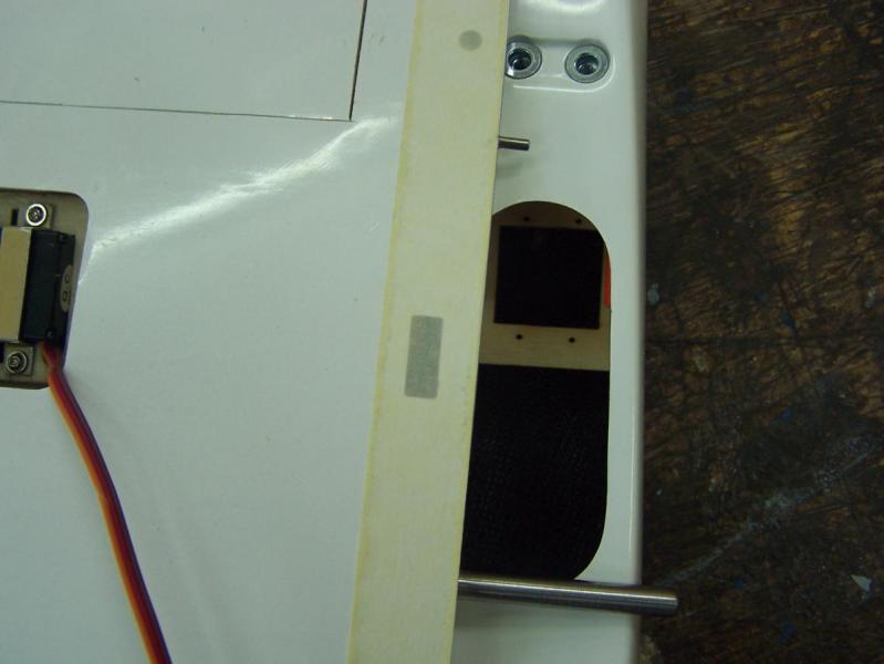

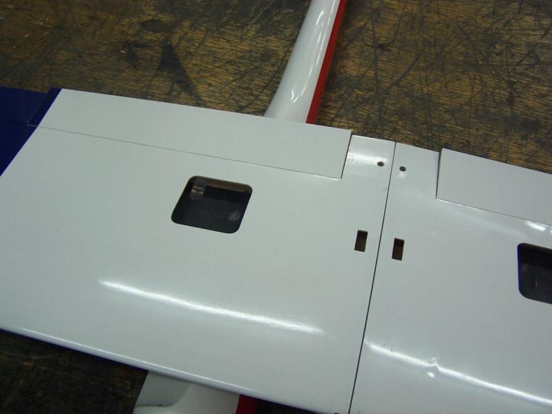

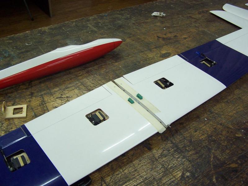

Przymierzyłem skrzydło do kadłuba bo ogarnęły mnie wątpliwości odnośnie instalacji. Skrzydło dzielone więc wtyczki - gniazdka 2. Zwyczajowo doprowadzam zasilanie serw skrzydła oddzielnym kabelkiem z pominięciem odbiornika. W tym wypadku musiałbym zdublować. Pod skrzydłem zrobi się ładny śmietnik ! Przygotowane otwory w skrzydle na złączki Multiplex wypadają dokładnie nad serwami ogona. Zaślepić przygotowane otwory i zrobić nowe, bliżej natarcia ? 2-gie wyjście: przyszlifować tą ładną półeczkę na serwa i wepchnąć ją pod śruby mocujące skrzydło ?
Półeczka już od producenta sklejona posiada mocowanie końcówek pancerzy. Przygotowane są 4 otwory. 2 niższe idealnie pasują na zakończenie bowdena snapem typu "vidlicka", 2 wyższe idealnie pasują na zakończenie mikro snapem kulowym. Wygląda na to, że Corony również wysokością pasują do HS 65.
Bowdeny pod statecznikami już są przymocowane na sztywno w odległości odpowiadającej dźwigniom sterów. Dostęp do kadłuba od tyłu niemożliwy. Bowdeny niestety nie są mocowane wzdłuż kadłuba i pod skrzydłem luźno dyndają. Wsunięte w otwory półki serw otrzymują 2-gi punkt podparcia. Dla mnie to mało. W środku obwisa toto jak pomięta firana. Włożyłem półkę, przewlekłem pancerze przez górne otwory (znaczy: snapy kulowe będą), wyjąłem popychacze z pancerza, w ich miejsce włożyłem pręty stalowe 2mm. Robię z oka peryskop i usiłuję dojrzeć efekt wewnątrz belki ogonowej. Prawie idealnie !. Spryskiwacz i dość obficie traktuję wnętrze. Nadmiar wylewam, wytrząsam - ale tak bez przekonania. Im więcej wody - tym mniej pianki. Znalazłem naczętą przy podobnej operacji w Toxic-u pianę montażową, z kawałka wężyka PCV zrobiłem przedłużkę i delikatne: psiik do środka belki, pi x drzwi - w okolicach połowy belki. Kadłub na wieszak, niech się spokojnie wypienia w pozycji pionowej.

Padła dziś również instalacja w skrzydłach. Aktualnie utwardza się żywica na wtyczkach. Kabelki polutowane. Z przeciągnięciem przez skrzydło tez nie było problemu. Otwory w półżebrach duże, w jednej linii, kawałek krosówki i 2 minuty roboty....

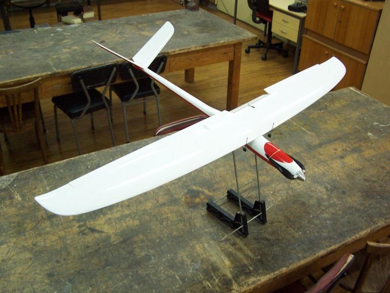

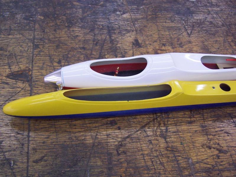

Szczepanie - jak zobaczyłem ten kadłub 1 raz to byłem przekonany, że to Falcon, trochę zmniejszony !

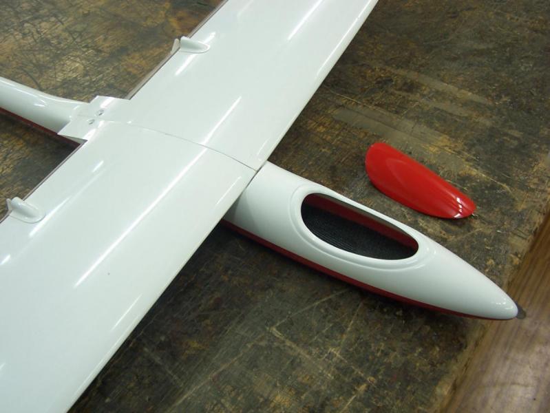

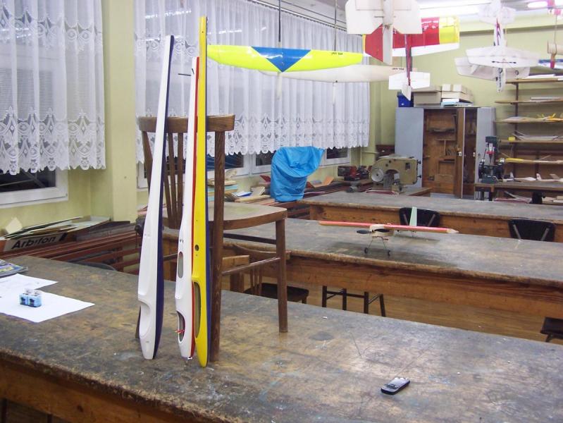

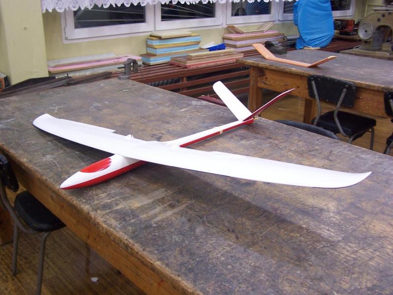

Rano w ruch poszła japońska piła, o której w innym miejscu wspominał Skarwi. Nosek odpadł bez bólu. Troszkę schrzaniłem i musiałem się podeprzeć klockiem z papierem ściernym. Nawet japońska piła nie jest "idioten sieher"...

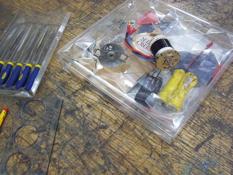

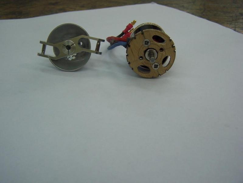

Doszedł długo oczekiwany kołpak 38mm "Z" z Top Modelu. Miał być 36mm ale nie było u znajomych na 4mm wał silnika. Cyrkiel, sklejka 3,5mm, piłka włośnicowa i w pół godz. była wręga silnika, Bardziej z przyzwyczajenia niż fizycznej potrzeby na obwodzie naciąłem małe wgłębienia zapobiegające obluzowaniu się wręgi od momentu śmigła.. Wręga wklejona na żywicy z pyłem szklanym. Na zdjęciach nie da się zauważyć skłonu i "wykłonu" silnika. Brrr, jak to fatalnie brzmi, kto to wymyślił ?
Aktualnie Max w towarzystwie kadłubów Falcona (z lewej) i Starlinga (z prawej). Do kompletu brakuje Starlinga elektro.

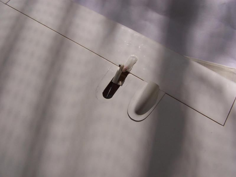

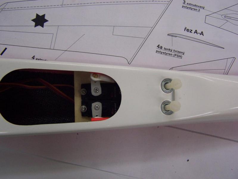

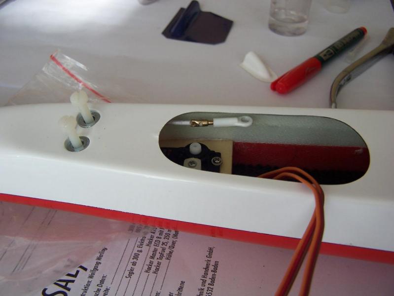

Z prywatnej korespondencji, spoza forum wynika, że musiałem coś źle sformułować opisując wykonanie napędów statecznika V. Gdyby było jasne - nie byłoby wątpliwości. Idea bowdenu jest większości zapewne znana: pancerz zamocowany na dwóch końcach stabilnie to popychacz wewnątrz nie ma prawa zmienić wychylenia steru choćby nie wiem jak się miotał we wnętrzu, Wymyślono toto, by można było przenieść napęd w miejscach trudno dostępnych i niemożliwych do zrealizowania za pomocą prostego popychacza. Mój pierwszy kontakt z bowdenem, ze 40 lat temu, a jakże, markowym, Graupnerowskim dość mocno i zdziwka !
Wcale to nie jest takie piękne - ładnie powywijany na "S", przyklejony do ścianki kadłuba żeby nie odstawał wychodząc na zewnątrz - i serwa nie wracają do neutrum !! Prawdopodobnie (ale to moja teoria) - opory tarcia, których nie zauważamy popychając palcem, są za duże w stosunku do siły centrowania serwa. A ta, nawet w bardzo drogich serwach o momentach przekraczających 7-8 kgcm może być niewielka, na poziomie taniutkich serw do parkflyerów. Teoretycznie, największą siła centrowania powinny posiadać serwa z silnikami kubkowymi ale musi to jeszcze współgrać z elektroniką i oprogramowaniem procesora (sterownika) serwa. Pianki do ustabilizowania bowdenów (mimo, iż teoretycznie tej stabilizacji nie potrzebują) użyłem bo od początku zakładałem użycie serw, które nadmiarem siły centrującej nie grzeszą i nie lubię jak mi coś po kadłubie się telepie a nie ma ku temu uzasadnienia. Proszę tego nie odbierać jako poprawianie producenta. Od niego to ja się mogę dopiero uczyć !
Żeby zakończyć aferę piankową - celowo włożyłem druty stalowe do pancerza na czas wypieniania. Mają za zadanie wyprostować maksymalnie pancerz. Pancerz luźno obwisający pomiędzy punktami zamocowania zostanie tak ustabilizowany i opory tarcia wzrosną bez uzasadnienia kiedy włożę drugi element. Może się również zdażyć, że piana ściśnie trochę pancerz. Zdażyło mi się to kilkakrotnie ! Wzrostu oporów w palcach nie zauważyłem ale serwo wyczuło je natychmiast.
W Max-ie z popychaczami sztywnymi byłby kłopot z uwagi na bagnety stateczników. Rozwiązanie z bowdenami w tym modelu uważam za jedyne sensowne. Natomiast czy zostawić swobodnie, przyklejać do ścianek cyjanem czy wypieniać zostawiam każdemu w/g uznania. Na tym punkcie mam takiego fioła, inni mogą mieć innego. Mam czyste sumienie, że zrobiłem wszystko co mogłem, by było dobrze. A co z tego wyjdzie - okaże się w praniu !

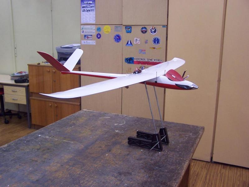

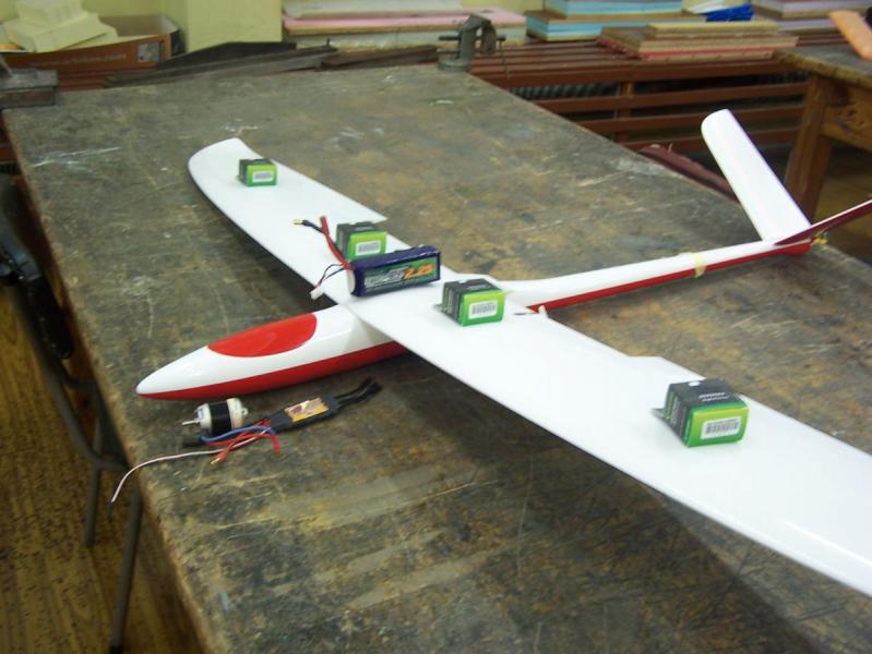

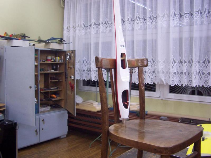

Model wszedł w etap montażu gdy można, czy wręcz trzeba wstępnie go wyważyć. Większych zmian nie przewiduję. W zależności od rozmieszczenia wyposażenia będę docinał kabelki instalacji, trzeba pomyśleć o jakichś mocowaniach, które też maja swoją masę. Wstępnie Ś.C ustaliłem na 75mm i długie zastanawianie się co gdzie, żeby potem w czasie latania nie kląć - który dureń to wymyślił !

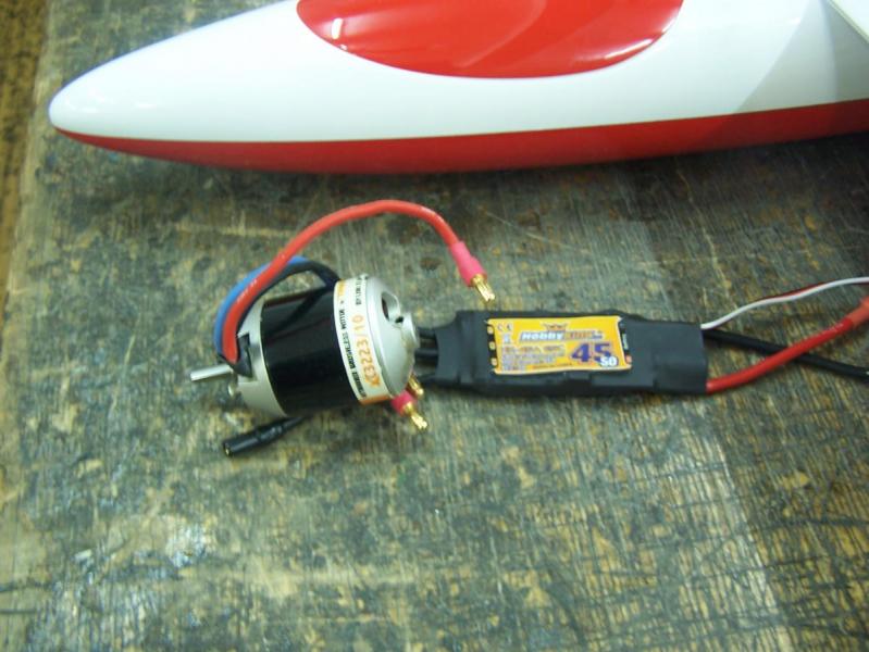

Przyszedł również czas na testy statyczne silnika. Znalazł się jakiś cymbał, który włamał się do modelarni i zapierniczył komputer, w którym miałem wszystkie ściągi z pomiarów.... Nie robiłem kopii i będę zmuszony wszystko robić na nowo.

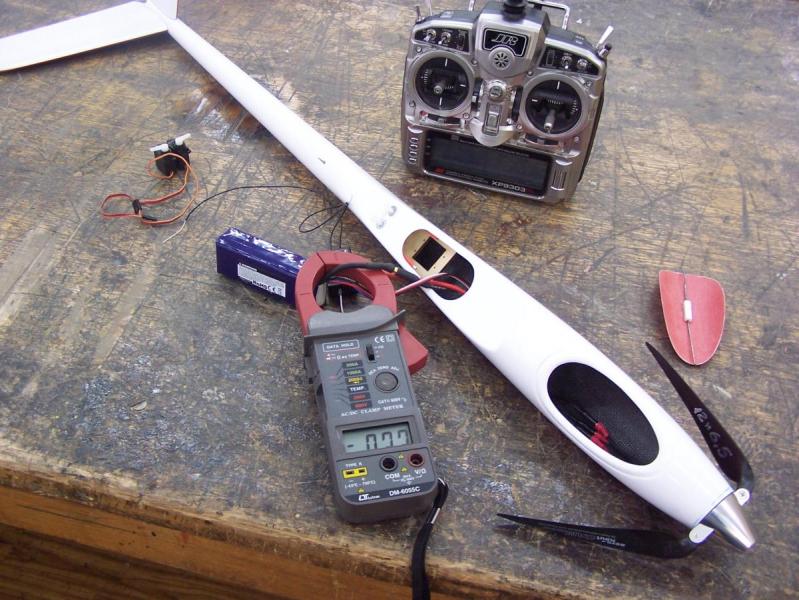

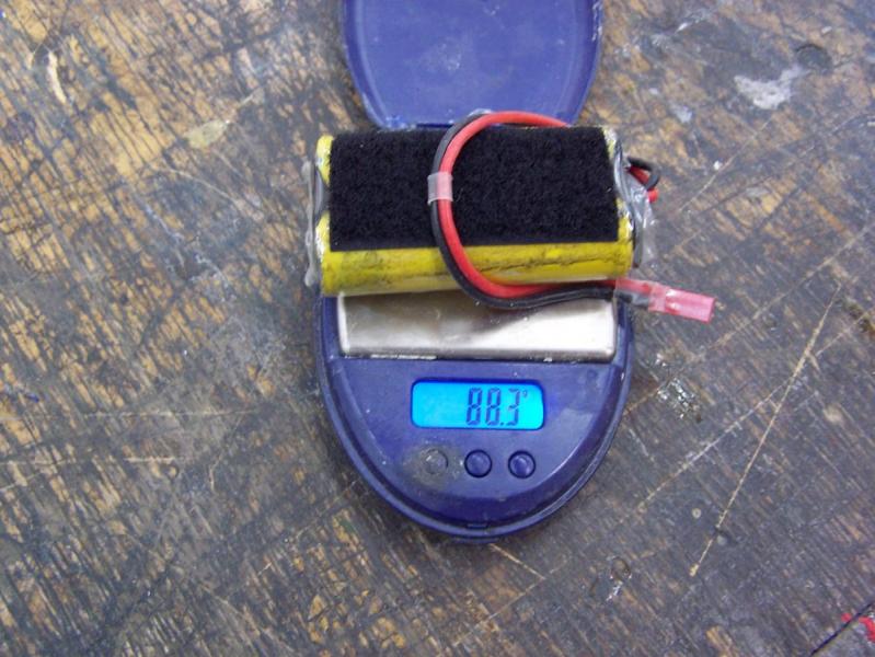

Wstępne pomiary wyglądają tak: śmigło czarne Aeronaut 9x7, aku 3s 2250 mAh z Toxica - 27A, po 15s - 24A, silnik aż piszczy, ciąg taki sobie, modelu raczej nie wyrwie z rąk a raczej potrzebny będzie wyrzut. Śmigło czarne Aeronaut 12x6,5, w pierwszej chwili 40A, po jakichś 20sek ustabilizowało się na 35A (akumulator ten sam), ciąg wyraźny, wyrwie model z ręki, obroty wyraźnie mniejsze.Do pełni szczęścia brakuje mi informacji o obrotach. Już chciałem wyciągać regulator zToxic-a, który rejestruje i obroty ale nie na czym go przeprogramować więc dane byłyby bezużyteczne.
27A podpowiada, że można by zastosować akumulatory 1300 mAh z ESA. Można by ze 100g urwać z masy ? Gdyby doszło do takiego wariantu to będą problemy z wyważeniem. Czyli odbiornik, który planowałem za skrzydłem powinien raczej wrócić pod skrzydło a wtedy znacznie krótsze kabelki.

cyt. ..."W Max-ie z popychaczami sztywnymi byłby kłopot z uwagi na bagnety stateczników. Rozwiązanie z bowdenami w tym modelu uważam za jedyne sensowne. Natomiast czy zostawić swobodnie, przyklejać do ścianek cyjanem czy wypieniać zostawiam każdemu w/g uznania. "...
Zostaje jeszcze możliwość stosowana przez producenta w Falconie, czyili zrobienie listwy balsowej biegnącej wewnątrz kadłuba od serw do końca ogona, naklejenie CA bowdenów na listwę i wsunięcie listwy do kadłuba (tak pokrótce). Stosowałem w jednym z szybowców z kadłubem ciut cieńszym od Starlinga i bardzo się sprawdziło, bowdeny są sztywne, stery chodzą pięknie.
Gość Jerzy Markiton
Jasne Piotrze, też dobre rozwiązanie ! Zapomniałem wymienić a miałem je w Starlingu.
Należy jeszcze uzupełnić, że drut 0,8-1mm jest integralną częścią wewnętrznej rurki i musi być zaciśnięty razem z nią na obu końcach w mosiężnych końcówkach. W przeciwnym przypadku czekają nas różne problemy.
Dostałem również pytanie, o co chodzi z tą osiowością klapy....
Dźwignie klap i lotek, które stosuje p.Leszek w swoich modelach mają dwie 2mm wypustki ustalające ich położenie w sterze. Nie zrobiłem sobie zdjęcia przed wklejeniem. W klapach i kokach są przygotowane otwory. Płaszczyzna tych otworów musi być dokładnie prostopadła do osi zawiasu. W przeciwnym wypadku, w trakcie ruchu dźwignia będzie się jeszcze skręcała i ścianki dźwigni będą rozwierać snapa widełkowego. Na kulowym - nie do zaobserwowania. .Dodatkowo w przyspieszonym tempie zaobserwujemy rozkalibrowanie otworu, przez który przechodzi ośka snapa. Czyli luzy przed czasem na własne żądanie.

Jurek,
widze ze prad mierzysz miernikiem 'szczypcowym', sprawdzilem i wiekszosc mierzy prad bezdotykowo prad zmienny ale chyba tylko twoj mierzy prad staly? Czyzby jego 'dobra' cena powoduje to ze ma pomiar natezenia stalego czy to normalne tez w tanszych mierniakch?
Gość Jerzy Markiton
Nie tylko mój mierzy prąd stały ! Są też zdecydowanie tańsze i są zdecydowanie lepsze. Coraz rzadziej ale czasami mierzę. Do lotu założę Eaglee Tree. Miałem wolnego Ace Lite ale z Toxica poszedł na reklamację i wolna 75 poszła do Toxic-a. Nie chciało mi się wyjmować a że komputer zapierniczyli wyniki mógłbym zobaczyć dopiero w domu. Chodziło mi po głowie zastosować Ace Lite-a i zasilanie z BEC-a ale po tym jak padł w Toxic-u w czasie lotu jestem znów na długo wyleczony z zasilania przez elektronikę. Za Ace-em przemawiają logi z lotu ale to 50% wartości modelu.....
