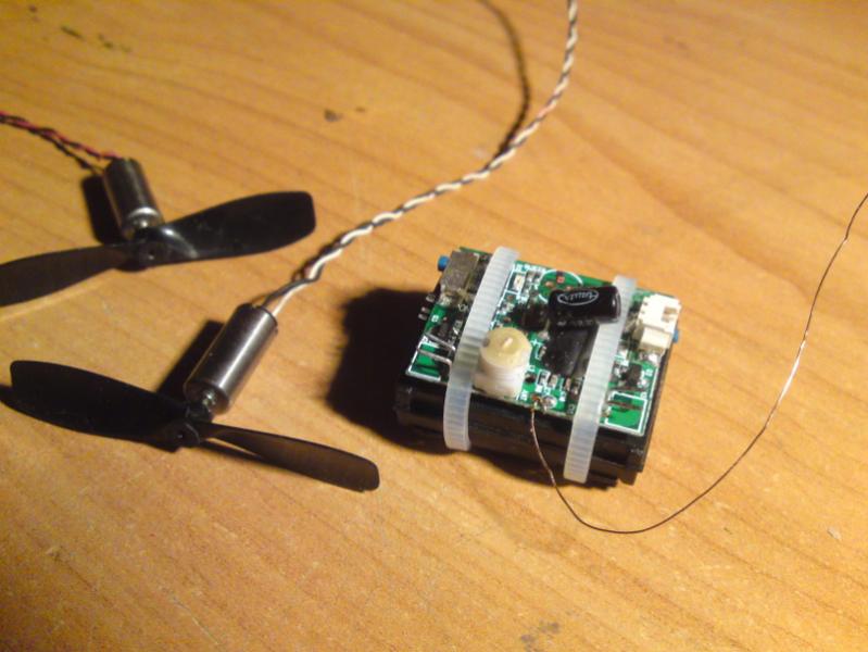

wiatrak Opublikowano 2 Listopada 2012 Opublikowano 2 Listopada 2012 Zimno, mokro, nie ma jak polatać, na Wicherka De Lux nie mam folii, więc wystrugałem z resztek balsy taki kadłubek: Planuję go napędzać takim czymś, lecz jeśli wyjdzie za ciężko to po prostu zrobię z niego gumówkę.

robertus Opublikowano 3 Listopada 2012 Opublikowano 3 Listopada 2012 Działają. Malusi ten wicherek. To części od 2kanałowej zabawki tak?
PROTON Opublikowano 3 Listopada 2012 Opublikowano 3 Listopada 2012 Interesuje mnie napęd takich maluchów, czy jest sens się bawić w 3 fazowy? Mam zamiar ulotnić model firmy Guliow.
wiatrak Opublikowano 3 Listopada 2012 Autor Opublikowano 3 Listopada 2012 Tak, to części od najlepszej moim zdaniem dwukanałowej zabawki "X twin" Akumulator 1s 130mAh A co do tych Guillow's to jaki konkretnie to model?

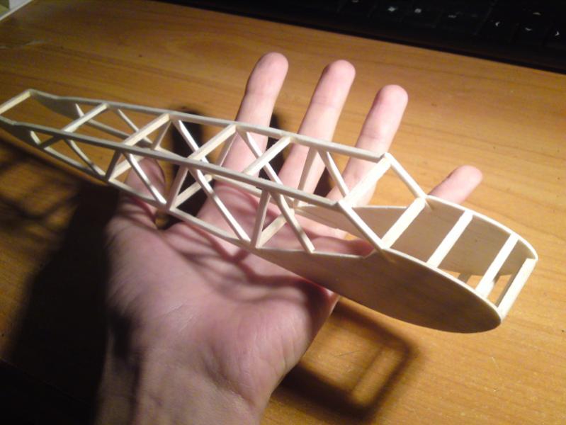

utopia Opublikowano 3 Listopada 2012 Opublikowano 3 Listopada 2012 oj śmiem twierdzić że to nie jest najmniejszy wicherek.. był w Wilczych laskach model który mieścił się na dłoni niestety nie wiem kto był twórcą
wiatrak Opublikowano 4 Listopada 2012 Autor Opublikowano 4 Listopada 2012 No nieważne. niech to będzie najmniejszy Wicherek na tym forum Postanowiłem go trochę odchudzić zwężając kadłub bo jednak wyszedł mi trochę za duży i boje się że silniczki mi go nie uciągną.

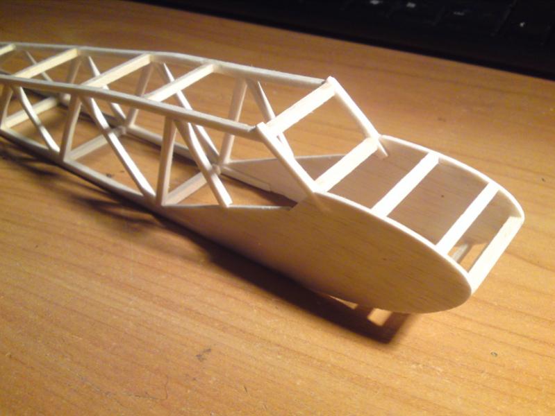

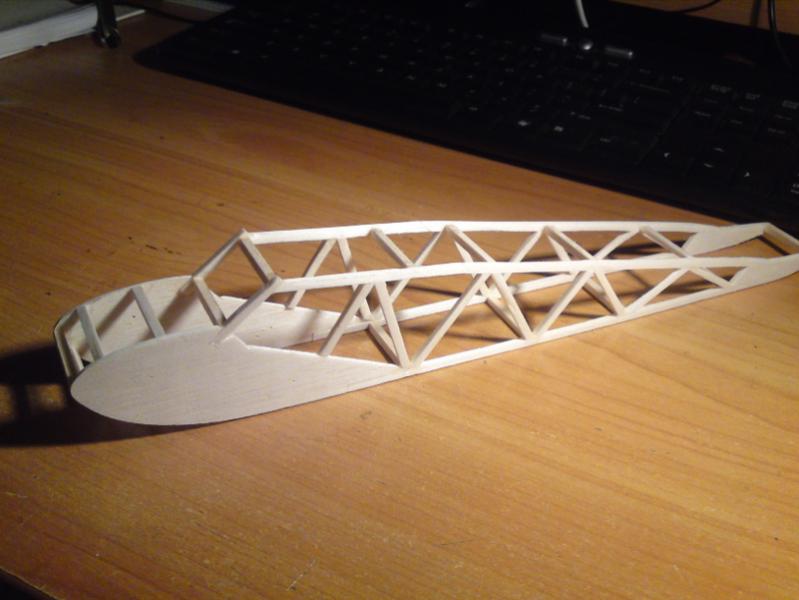

wiatrak Opublikowano 10 Listopada 2012 Autor Opublikowano 10 Listopada 2012 Oto gotowy kadłub Wicherka: Jestem naprawdę zaskoczony jak przyjemne może być pokrywanie modelu japonką. Robię to pierwszy raz i nie sprawia mi to żadnego kłopotu, a nawet mogę powiedzieć, że chociaż bardziej czasochłonne, to łatwiejsze i przyjemniejsze od pokrywania folią. Silniki już też polutowane i sprawdzone. Zostaje tylko zrobić statecznik poziomy i skrzydła i zamocować wyposażenie. W takim stanie waży 4 gramy
