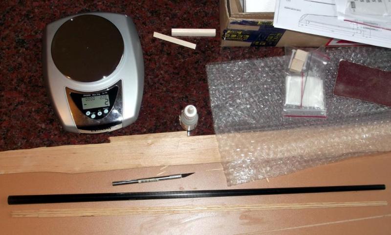

Gość a7498787 Opublikowano 22 Listopada 2012 Opublikowano 22 Listopada 2012 obliczyłem pow. skrzydła i wyszło : Zmobilizowałeś mnie, aby ukończyć mój model arthobby (SKY EV-2M). Miał pójść na wymianę na inny szybowiec gotowy do lotu, ale osoba zainteresowana się nie odzywa, a prosić się nie będę. Wkleiłem półkę na serwa i przednią wręgę. Sporo zostało, ale jak skończę kadłub to będzie z górki.
