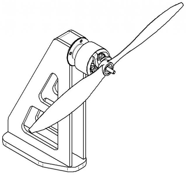

zbyszek78 Opublikowano 19 Maja 2014 Opublikowano 19 Maja 2014 Witam Chcę przerobić ten model na klasyczny napęd tzn zamiast EDF ma być silniczek z klasycznym śmigłem zamontowanym na takim mocowaniu: Pytanie jaki do niego dobrać silnik i jakie śmigło? Wstępnie dobrałem silnik Silnik EMP C3530/08 KV1700 - 2-4S - 350W http://abc-rc.pl/EMP-C3530-1700KV i śmigło 6x6 lub 6x5. Czy to dobry wybór?
zbyszek78 Opublikowano 20 Maja 2014 Opublikowano 20 Maja 2014 Tak zasilanie z 3s 2200mAh, po przeróbce ma to być platforma do FPV i latać ze skrzydłami szybowca, chcę osiągnąć około 30 minut lotu ale musi mieć trochę mocy ma małe szaleństwa. Później trochę szybkich lotów na wersji sport. Czy śmigło 7x5 będzie dobre i czy z zaproponowany wcześniej silnik da radę?
Pietuh Opublikowano 20 Maja 2014 Opublikowano 20 Maja 2014 Jeżeli już dorabiasz wieżę, to zrób na śmigło 8-9" wtedy wybór silników na 3s jest znacznie większy.
robertus Opublikowano 20 Maja 2014 Opublikowano 20 Maja 2014 9 cali na grzbiecie to już taki hardcore trochę. działac będzie, ale jak wyglądać? 6-7 cali to max moim zdaniem Ile waży model bez edfa?
Pietuh Opublikowano 20 Maja 2014 Opublikowano 20 Maja 2014 Do FPV małe kV duże śmigło, do przecinaka wysokie kV małe śmigło, i tą zagadkę musisz już sam rozwiązać jeżeli chcesz mieć 2w1.
zbyszek78 Opublikowano 20 Maja 2014 Opublikowano 20 Maja 2014 Tak by to wyglądało z 9" śmigłem (wrysowany okrąg) robi się to trochę wysokie. Wrysowane śmigło ma 8". Model bez turbinki zważę wieczorem ale myślę że można przyjąć jego obecną wagę około 0,9kg, bo dojdzie jeszcze sprzęt FPV i nowy napęd z mocowaniem tez będzie ważył około 0,16kg. Całość nie powinna mieć więcej niż 1kg.
robertus Opublikowano 20 Maja 2014 Opublikowano 20 Maja 2014 Proponuję ten silnik http://hobbyking.com/hobbyking/store/uh_viewItem.asp?idProduct=12919
zbyszek78 Opublikowano 20 Maja 2014 Opublikowano 20 Maja 2014 Czy aż takie duże kv jest potrzebne? Czas lotu chyba się mocno skróci w stosunku do śmigła np 7"
robertus Opublikowano 20 Maja 2014 Opublikowano 20 Maja 2014 Zasada jest taka. Im mniejsze śmigło tym wyższe kv dla uzyskania takiego samego ciągu. Pociąga to za sobą zwiększenie pobieranego prądu. Najlepszym rozwiązaniem byłoby zamontować wolnoobrotowy silnik na dziobie ze śmigłem składanym.
zbyszek78 Opublikowano 20 Maja 2014 Opublikowano 20 Maja 2014 Tak byłoby najlepiej ale wtedy jest problem z montażem kamery itd. Dlatego staram się dobrać coś na plecy i celuję w śmigło około 7" i poniżej 2000kv, tylko czy to będzie dobrze działać?

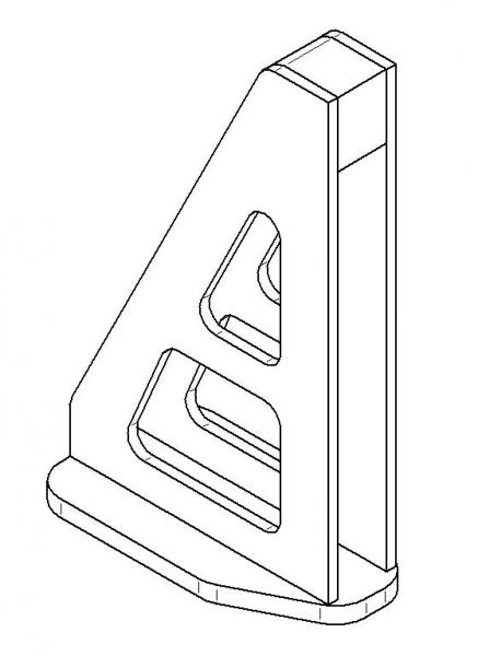

robertus Opublikowano 20 Maja 2014 Opublikowano 20 Maja 2014 Przy wadze do lotu około 1kg wątpię. Kształt kadłuba tu jest trochę problematyczny, bo nie można schować śmigła za skrzydłem jak w becie. twoja wieżyczka będzie wyglądała mniej więcej tak
zbyszek78 Opublikowano 20 Maja 2014 Opublikowano 20 Maja 2014 Silnik będzie w druga stronę, cała wieża będzie obrócona o 180 stopni. Bardziej będzie to wyglądało jak tu: http://www.hobbyking.com/hobbyking/store/__16569__Floater_Jet_EPO_ARF_.html Z obliczeń wynika że dla 1700 KV i śmigle 7x4 dostanę 0,96kg ciągu przy około 230W mocy elektrycznej Czyli stosunek ciągu do masy modelu niecałe 1:1. Tylko czy dobrze myślę i nie popełniam jakiegoś błędu?
robertus Opublikowano 20 Maja 2014 Opublikowano 20 Maja 2014 Tak dokładnie to nie będzie tak wyglądać. Floater jest centropłatem a Twój górnopłatem. Wytnij szablon z papieru i przyłóż. Nie schowasz tak śmigła jak we Floaterze. Całe śmigło będzie nad płatem, a więc im większa średnica tym większa konstrukcja. Pozostałe kwestie pomijam. Jak to liczyłeś?
zbyszek78 Opublikowano 20 Maja 2014 Opublikowano 20 Maja 2014 Oczywiście całe śmigło będzie nad skrzydłem, cała konstrukcja bez silnika będzie wysoka na około 130mm. Obliczenia za pomocą www.ecalc.ch
robertus Opublikowano 20 Maja 2014 Opublikowano 20 Maja 2014 Tak myślałem, tylko ja tam tego silnika nie widziałem.
zbyszek78 Opublikowano 20 Maja 2014 Opublikowano 20 Maja 2014 Silnik dobrałem podobny, takie samo KV i podobna moc.
