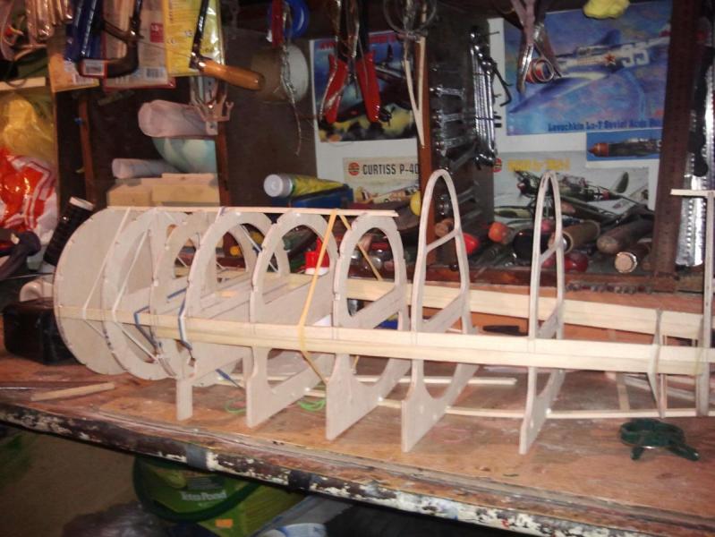

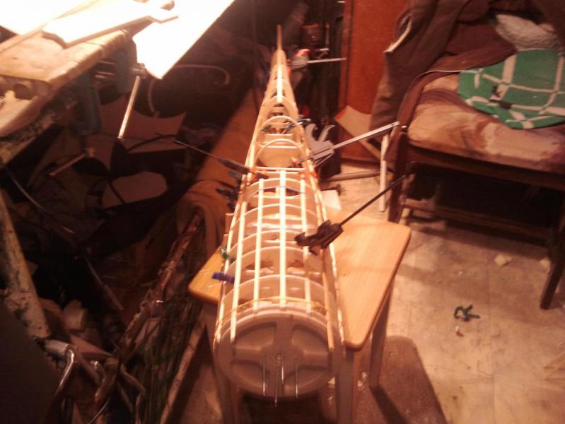

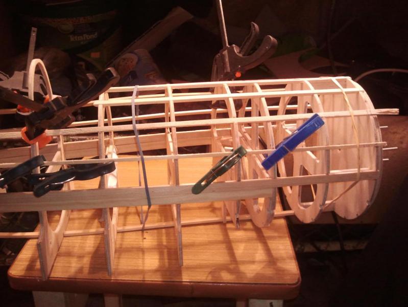

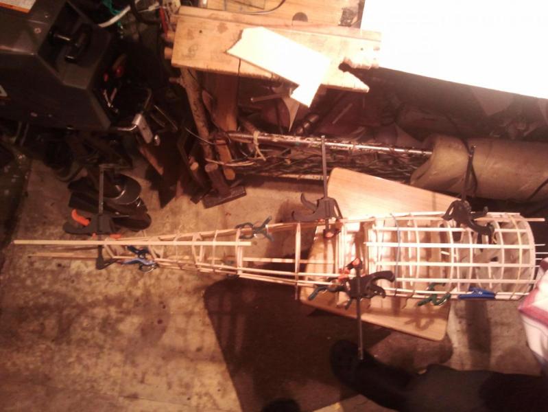

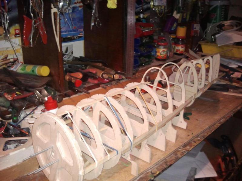

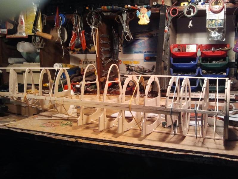

Kpt_max Opublikowano 28 Listopada 2012 Opublikowano 28 Listopada 2012 Witam To jest mój pierwszy post na forum , więc nie wiem gdzie go umieścić. Od dwóch lat zajmuje się modelarstwem razem z dziadkiem ( dziadek składał modele od kiedy tylko pamiętał) W tym roku , postanowiliśmy rozpocząć budowę legendarnego myśliwca jakim jest Ła-7 . Będzie to model z napędem elektrycznym , 4 kanałowym sterowaniem + 5 kanał na chowane podwozie . Wstawię zdjęcia i dane techniczne pod wieczór . Na razie jesteśmy na etapie składania kadłuba. Będę tutaj również kierował zapytania odnośnie wykonania konstrukcji. Pozdrawiam Maks A o to zdjęcia Rozpiętość skrzydeł 1260 mm długość kadłuba 1112mm

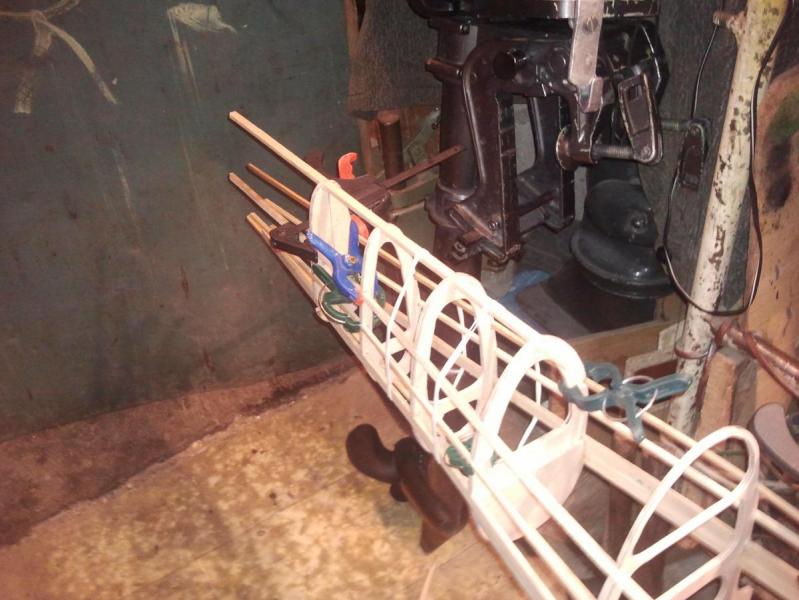

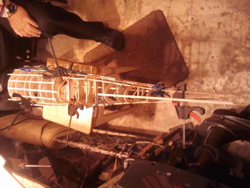

Kpt_max Opublikowano 28 Listopada 2012 Autor Opublikowano 28 Listopada 2012 Jutro składamy stateczniki i kleimy listwy boczne , mam nadzieje że będę miał czas aby wstawić zdjęcia

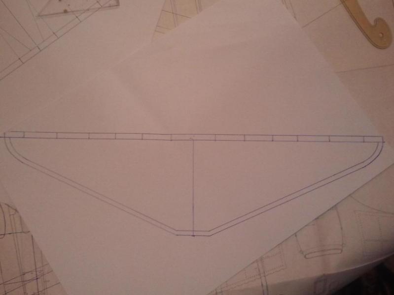

Kpt_max Opublikowano 28 Listopada 2012 Autor Opublikowano 28 Listopada 2012 No zaczyna się zacnie. Z jakich planów korzystacie? Będę stałym obserwatorem. Plan opracował p. Marian Gibas . Można je znaleść w modelarzu z 1981 roku Niestety , plany nie nadwały się aby w całości zrobić model rc . Jest w nim tylko rozrysowanie ogólne i wręgi . W rysunkach jest w skali 1:10 co wydaje nam się za mało więc dziadek powiększył je o 1/3 . Przed nami jest jeszcze wyrysowanie żeber i dużo więcej ... Mam pytanie dotyczące mocowania skrzydła . jak widać skrzydło będzie w całości , mamy problem ponieważ nie wiemy jak je zamocować . Myśleliśmy o 3 śrubach mocujących 2 z przodu i jedna z tyłu . Macie państwo jakieś inne pomysły ?

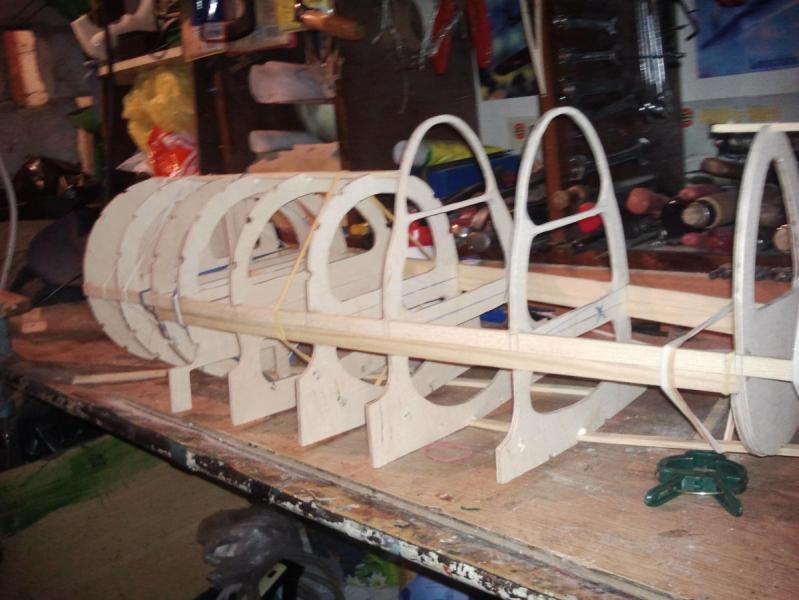

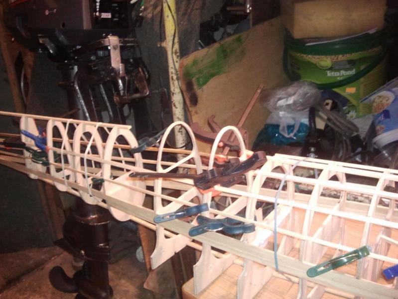

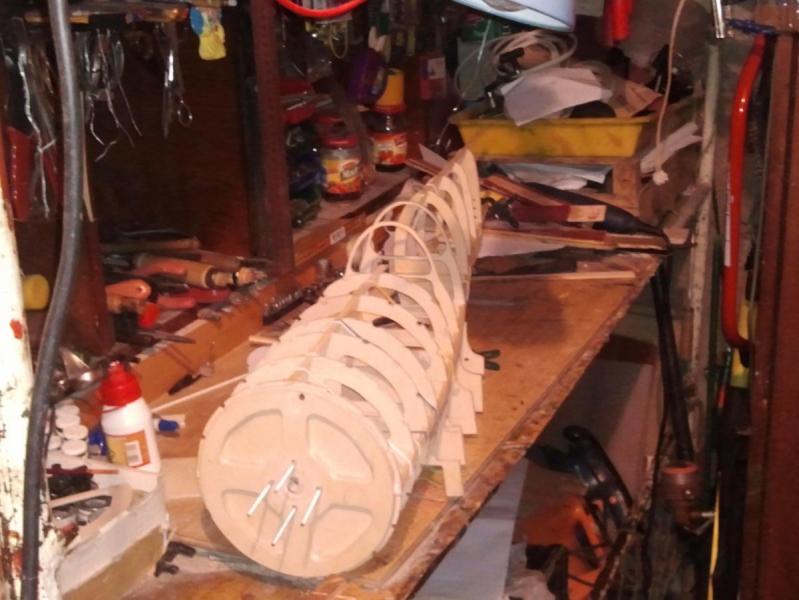

Kpt_max Opublikowano 30 Listopada 2012 Autor Opublikowano 30 Listopada 2012 A tu już z listwami bocznymi
