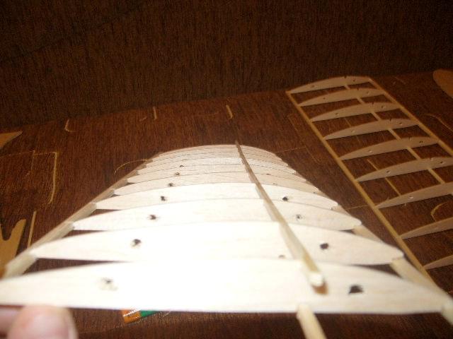

lukas Opublikowano 30 Grudnia 2007 Autor Opublikowano 30 Grudnia 2007 Dzisiaj wstawiam obiecane wcześniej fotki. To wszystko co udało mi się do tej pory przygotować(troche tego mało :? ) Skrzydło Kadłub(wszystko jest złożone na sucho) mam pytanie.Czy tak jak dałem na statecznik i ster kierunku balse 4 mm nie będzie za grubo??Troche ją przeszlifowałem papierem ściernym ale mało to dało a balse 3mm mam ale jak bym teraz zużył ja na stateczniki to na dalsze prace by mi jej juz nie starczyło :? Drugie pytanie jest takie :czym polecacie pokryc ten model (jestem w tym temacie całkiem zielony).Chodzi mi głównie o jak najtańsze materiały Z góry dzięki za odp. PS.Nie wiem czy statecznik poziomy ma mieć 37 cm??Pytam bo mi się trochę plany ''pokiełbasiły'' i nie zabardzo do siebie pasują(kartki z planami)
instruktor Opublikowano 30 Grudnia 2007 Opublikowano 30 Grudnia 2007 http://img143.imageshack.us/img143/4786/cimg0251vv4.jpg obejrzyj i wyciągnij wnioski
