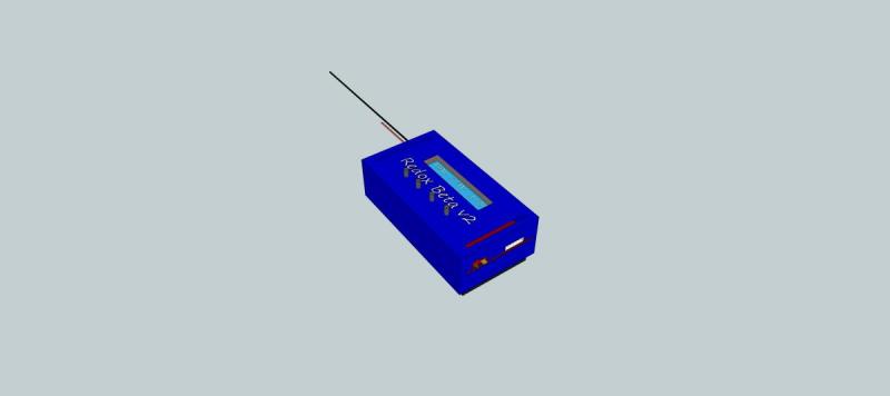

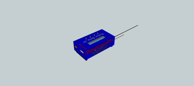

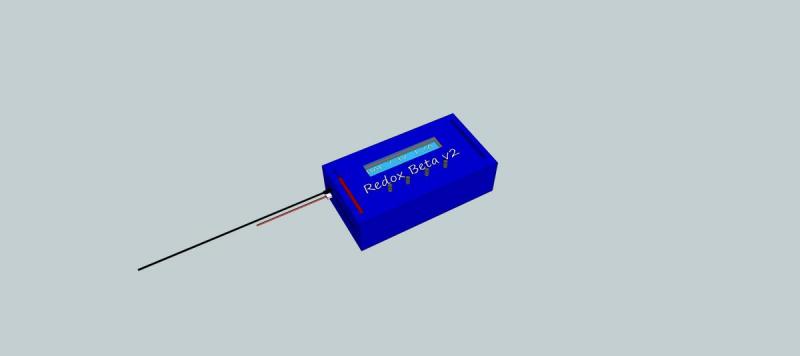

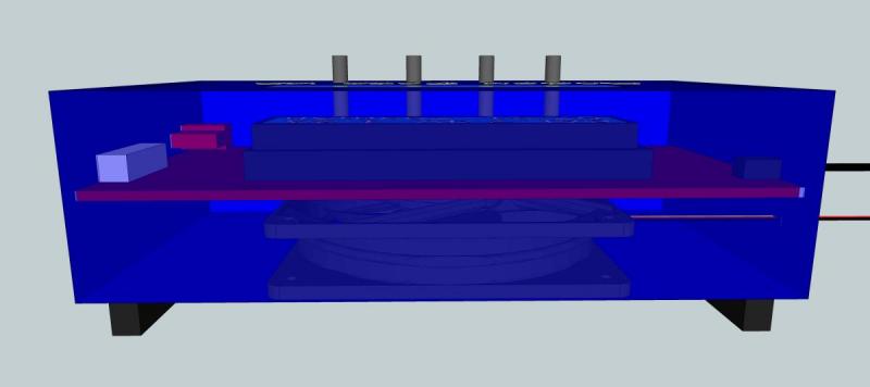

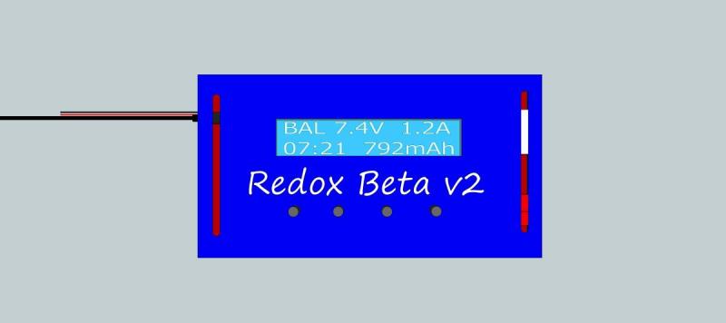

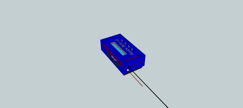

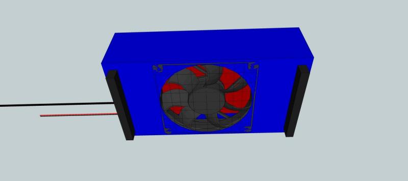

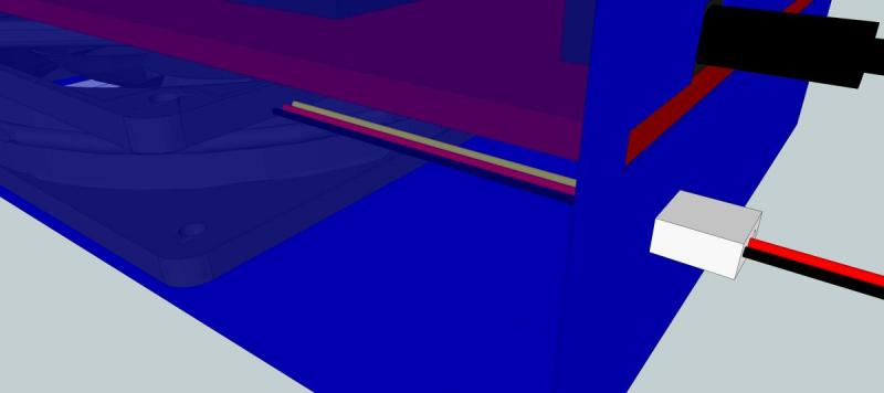

Uznałem, że nie będę ponownie wkładał ładowarki w oryginalną obudowę, mimo tego, że pełni ona funkcję radiatora. Mam natomiast zamiar zrobienia czegoś takiego:
Wentylator nie jest moim projektem. Pochodzi z biblioteki komponentów programu Sketchup.

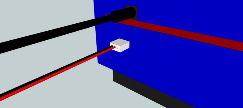

Piszcie jeśli uważacie, że coś trzeba poprawić, bo budowa ruszy najprawdopodobniej jutro. Kable od wentylatora będą zlutowane z kablami z zasilacza. Najprawdopodobniej będzie także osobny wyłącznik do wentylatora, czego nie widać na projekcie. (wentylator na projekcie nie jest mojego autorstwa).
Nic nie naciskało, to była elektryczność statyczna - wyładowanie z naładowanego Bartosza w obwód elektroniczny za pośrednictwem obudowy. Jak trafisz w ten sam punkt z palca to znowu zobaczysz kwadraty.
Żaden wentylator nie zastąpi radiatora na elementach rozpraszających energię.
Dodatkowym wentylatorem możesz zawsze chłodzić radiator.
Czyli lepiej byłoby założyć znowu obudowę i przelutować wszystko czy zrobić tak jak na projekcie, ale dołożyć jakieś małe radiatory wewnątrz?
Nie jestem pewien co chcesz osiągnąć ale moim zdaniem wystarczy dobry kontakt tranzystorów mocy z oryginalną obudową (pasta lub podkładki termoprzewodzące). Obudowa oczywiście na wysokich nóżkach i nigdy na szmacianej powierzchni.
Jeśli to za mało to dodaj wentylator chłodzący obudowę ładowarki.
Wrażliwości tego modelu na ESD raczej nie poprawisz.

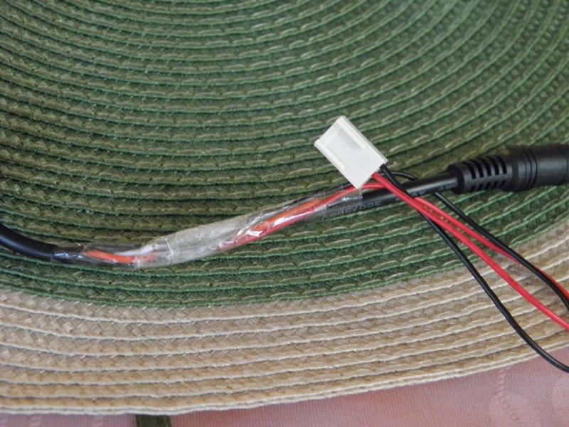

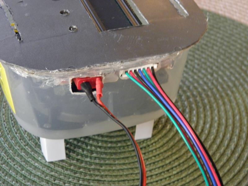

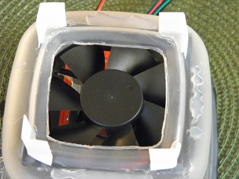

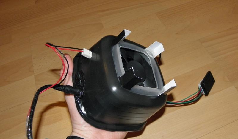

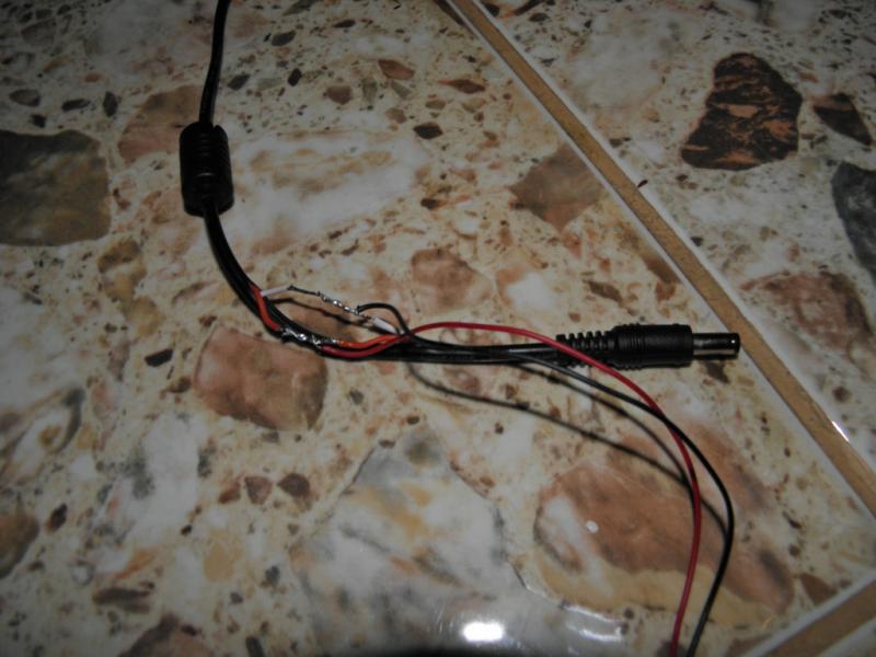

Przeróbki wykonane. Do kabla z zasilacza dolutowałem kable od wentylatora.
Wentylator ma swój włącznik, po to , aby można go było wyłączaj np. podczas ładowania pakietów Ni-Mh.

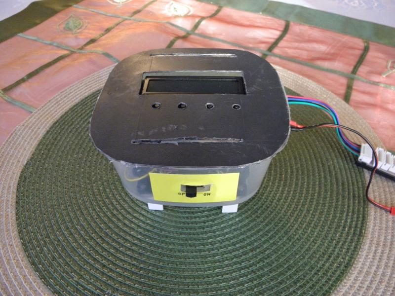

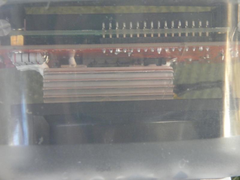

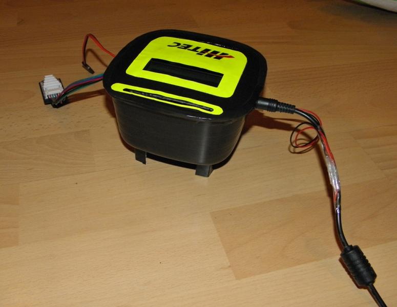

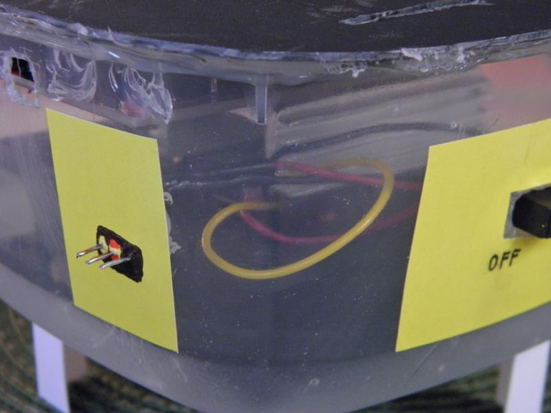

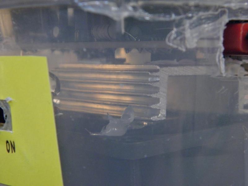

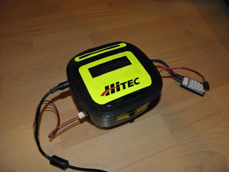

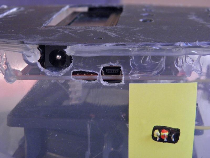

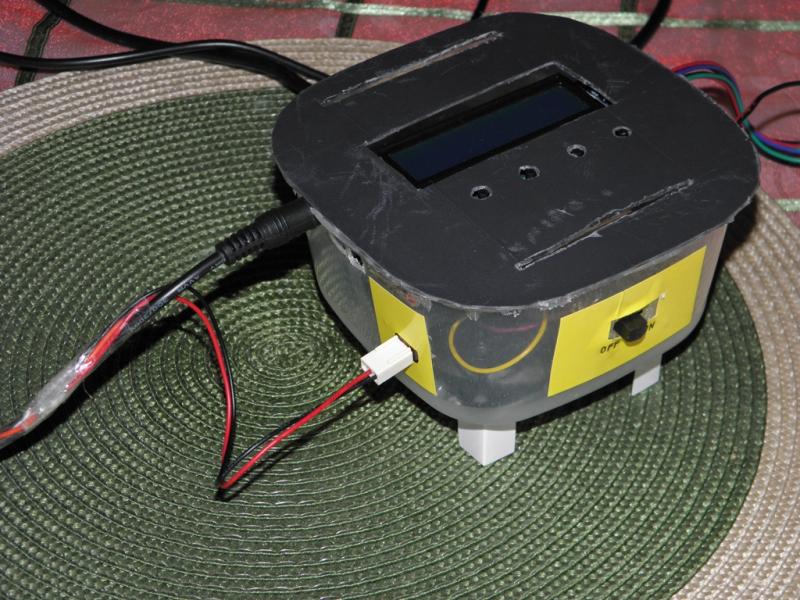

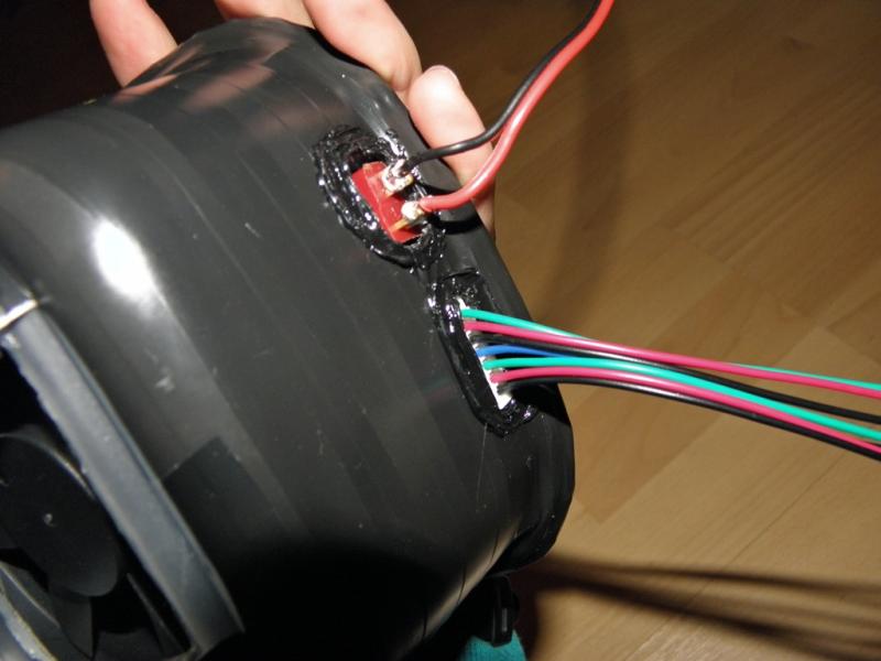

Obudowa zrobiona z plastikowego pojemnika kuchennego, góra to plastik z pudełka na płyty CD. Dzięki temu, że obudowa nie jest już metalowa, nie powinienem mieć problemów z kwadratami. Dość duży radiator przymocowałem do dwóch grzejących się tranzystorów (o ile dobrze mówię) i paru oporników za pomocą pasty termoprzewodzącej. Radiator jest przyklejony do wentylatora. Niemal wszystko kleiłem gorącym klejem z pistoletu.

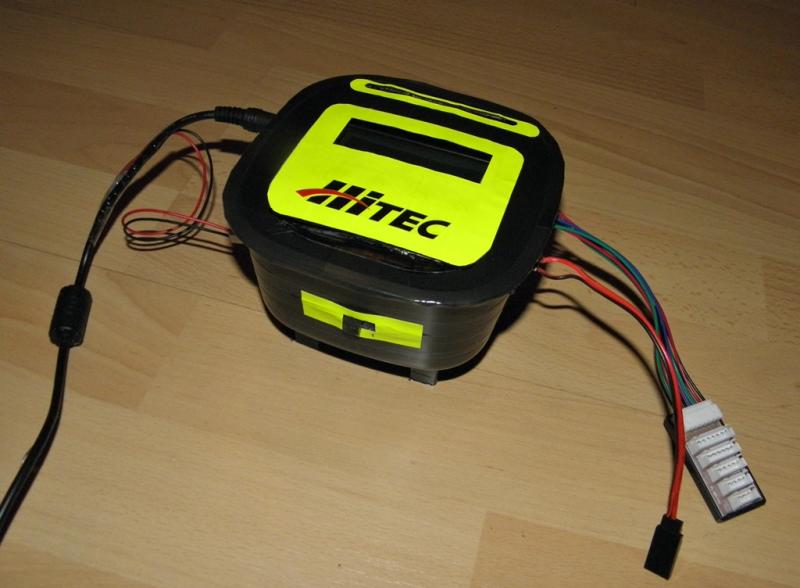

Wygląda trochę śmiesznie, ale teraz przynajmniej nie jest upakowana jak w puszcze. Zastanawiam się czy jej jakoś nie pomalować/obkleić, itd.
W takim razie postaram się zrobić poprawki i pomalować. Przecież to nie miało cudownie wyglądać tylko spełniać swoją funkcję.
Ja bym się bał trochę :P
Ale fakt faktem, pomysł na '5', wykonanie na 'nzal' :)
Przecież obok powinieneś mieć choćby sklejkę, a wycinać, sklejać jako modelarz winieneś umieć :)
No i polakierować, podpisać ładnie, itp, i będzie ładowarka w stylu 'wintydż' :)
Piękna ta obudowa do prawdy. Szkoda tylko, że nie spełni swojej funkcji.
To takie leczenie skutków zamiast przyczyn.
Nie poprawi to na pewno chłodzenia bo obiegu powietrza nie ma żadnego a jedynie nawiew do zamkniętego pudełka.
