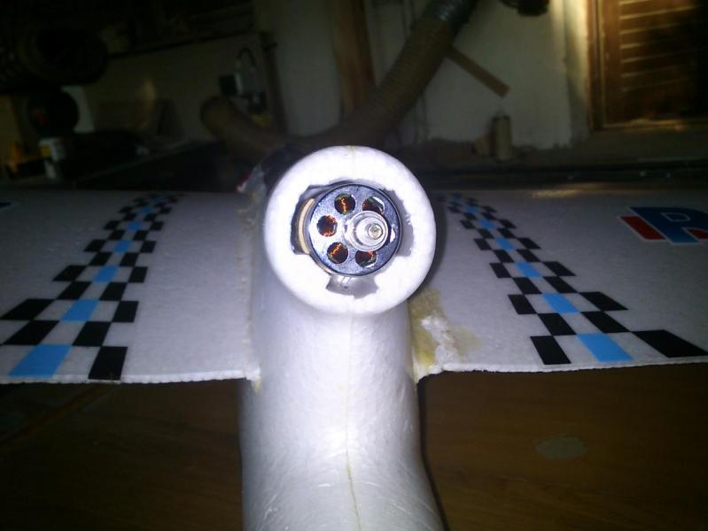

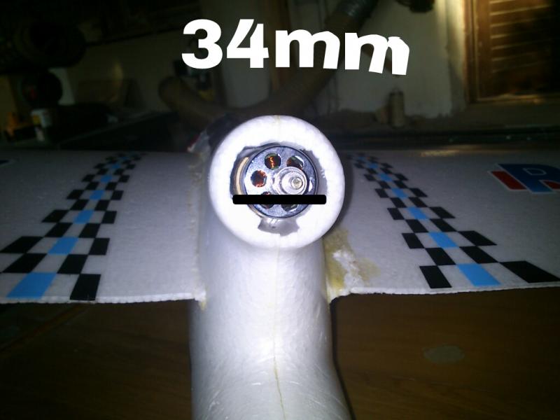

wiejski Opublikowano 29 Grudnia 2012 Opublikowano 29 Grudnia 2012 Byłem właśnie zmierzyć to miejsce na silnik (ma taki dziwny kszatałt ) w najszerszym miejscu ma 34mm. Twój silnik ma 35mm, ale nie wiem czy wciśniesz...
samolot Opublikowano 29 Grudnia 2012 Autor Opublikowano 29 Grudnia 2012 Czyli jakiś 2825 musiałbym zastosować?

wiejski Opublikowano 30 Grudnia 2012 Opublikowano 30 Grudnia 2012 Wybacz jakość, ale robione na telefonie.
