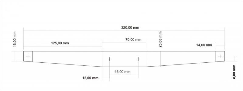

Zefirek Opublikowano 30 Grudnia 2012 Opublikowano 30 Grudnia 2012 właśnie wyginam podwozie z płaskownika o wymiarach 25x2,2x330 - model rozpiętości 1420 mm, waga 2-2,5 kg
bzik4 Opublikowano 30 Grudnia 2012 Autor Opublikowano 30 Grudnia 2012 No i jak Ci to idzie? Jak duży rozstaw kół robisz i jaką wysokość?

Zefirek Opublikowano 30 Grudnia 2012 Opublikowano 30 Grudnia 2012 No i jak Ci to idzie? Jak duży rozstaw kół robisz i jaką wysokość?

bzik4 Opublikowano 30 Grudnia 2012 Autor Opublikowano 30 Grudnia 2012 Bardzo dziękuję za pomoc. Zamówiłem 3x40x1000. Jeszcze będę potrzebował od Was informacji czym to najlepiej ciąć, w jaki sposób giąć i jak bardzo powinienem zwęzić golenie. Szerokość kadłuba to 10cm a długość goleni myślę że ok. 20cm + końcówka do koła. Są jakieś indiańskie sposoby czy wystarczy młotek imadło i piłka do metalu? Zefirek super rysunek, wszystko jasne

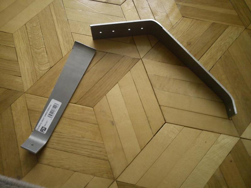

bzik4 Opublikowano 6 Stycznia 2013 Autor Opublikowano 6 Stycznia 2013 Gdzie jest ten cwaniak który mówił - wygniesz w imadle...
TKC Opublikowano 6 Stycznia 2013 Opublikowano 6 Stycznia 2013 Gdzie jest ten cwaniak który mówił - wygniesz w imadle... Nie odzywałem się ponieważ doradzali ludzie, którzy to podobno robili.... Miałem podobny problem co Ty, jednak w mniejszej skali - giąłem mały detal... Aluminium (a raczej jego stop) z Leroy'a pękało mi przy mocnym gięciu. Pomogło dopiero podgrzanie aż do stanu plastyczności i wygięcie na gorąco. Inny stop aluminium ładnie się wyginał. Pozdrawiam Tomasz
bzik4 Opublikowano 6 Stycznia 2013 Autor Opublikowano 6 Stycznia 2013 To żarcik taki, absolutnie nie mam do nikogo pretensji że pękłem sobie podwozie Są różne rodzaje duraluminium i pewnie ja trafiłem to które trzeba grzać.
andrzej_t Opublikowano 6 Stycznia 2013 Opublikowano 6 Stycznia 2013 Ale najpierw sprawdź na tym złamanym, czy po wystygnięciu sprężystość wróci, bo z tym bywa różnie. Ja zaginam na zimno ale razem z płaskownikiem zapinam w imadło wiertło o średnicy 10mm umieszczone trzonkiem na linii gięcia. Nie pozwala ono na zagięcie o mniejszym promieniu niż 5mm a to już dosyć bezpieczna granica. Na zdjęciu widać charakterystyczny, niewielki łuk zaraz za zgięciem, wynikający ze sprężystości materiału. Zastosowanie wiertła pozwala na mocniejsze zagięcie i nieznaczny powrót, celem uzyskania zakładanego kąta i pozbycia się tego niepożądanego łuku. Inny sposób, to złapanie naciskanej części duralu w dwa grube płaskowniki stalowe, które nie pozwolą na to podgięcie i ułatwią zaginanie ale do tego wszystkiego trzeba mieć warunki i materiały.
TKC Opublikowano 6 Stycznia 2013 Opublikowano 6 Stycznia 2013 To żarcik taki, absolutnie nie mam do nikogo pretensji że pękłem sobie podwozie Są różne rodzaje duraluminium i pewnie ja trafiłem to które trzeba grzać. Od początku zrozumiałem poddtekst . Faktycznie mój post został przeze mnie chyba zbyt "ostro" zredagowany - jeżeli tak też został odebrany to przepraszam. Chciałem powiedzieć, że mam mniejsze doświadczenie (prawie zerowe ) z wykonywaniem duralowego podwodzia niż inni Koledzy, którzy wypowiadali się w temacie, dla tego też się nie wychylałem. Podobnie jak Andrzej miałem przyjemność spotkać się ze zmianą właściwości "aluminium" po wygrzewaniu. Gdzieś obiło mi się o uszy że nity ze stopu aluminium powinno się wygrzać przed ich zanitowaniem to samo dotyczy obróbki plastycznej - tak na szybko znalazłem na ten temat kilka słów tutaj ( a właściwie dotyczy to raczej właściwości i przemian w stopach) : www.simrowcy.kgb.pl/strona/mater/laborka-cw6.doc a dokładniej paragraf 2.2.1 - ostatni akapit mówi: ....O takim przebiegu zmian, przekonuje nas zjawisko nawrotu właściwości. Polega ono na tym, że stop starzony naturalnie lub w niezbyt wysokich temperaturach, wygrzany w ciągu 2-3 min w temperaturze 200°C-250°C odzyskuje właściwości plastyczne (rys. 23). Zjawisko to ma znaczenie techniczne, gdyż po takim krótkotrwałym nagrzewaniu stop można formować, zagniatać łby nitów itp. Pozdrawiam Tomasz
