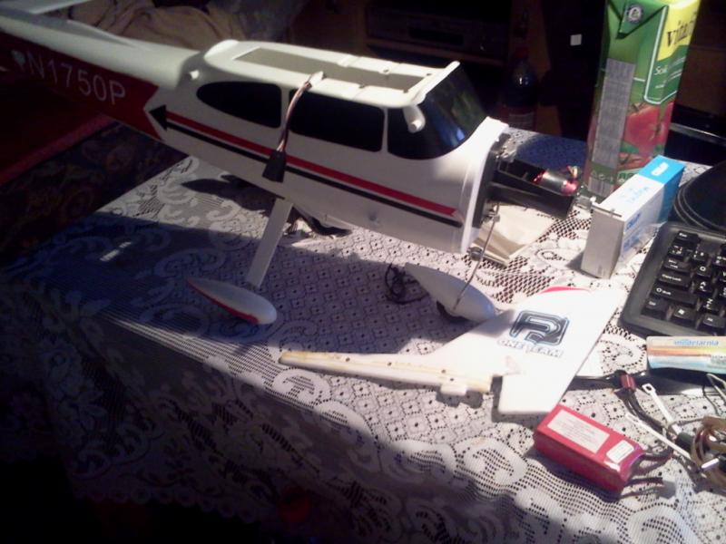

Sebastos Opublikowano 17 Stycznia 2013 Autor Opublikowano 17 Stycznia 2013 Byl , byl oblatany i ustawiony , tylko on pare rzeczy zdemontowal do przesylki.Mam pytanie odnosnie przedniego kolka.Ono ma byc nizej troche niz tylnie ? Model troche opada z przodu.Oraz czy tylni ster kierunku jest przykrecany malymi srubkami ? Dolaczam pierwsze fotki
Vertigooo Opublikowano 17 Stycznia 2013 Opublikowano 17 Stycznia 2013 Jeśli nie masz problemu z transportem przyklej stateczniki na stałe, powinien być lekko pochylony na dziób, żebyś to Ty decydował kiedy nastąpi oderwanie się od ziemi a nie podmuchy wiatru i wyboje. Po prostu poprawia to właściwości jezdne podczas kołowania i startu. PS latałem tym modelem bardzo fajna maszynka ale skacze przy lądowaniu... taka pszczółka inaczej tego modelu nie moge określić napewno będziesz miał zabawe bo można sporo na nim zrobić.
Sebastos Opublikowano 17 Stycznia 2013 Autor Opublikowano 17 Stycznia 2013 THX ! W sumie macie rację , składanie idzie intuicyjnie , na początku jak wypakowałem te szystkie małe części to się trochę zagubiłem Składanie idzie do przodu , będe na bierząco pisał .W razie problemów zwrócę sie z prośbą o pomoc
wiatrak Opublikowano 17 Stycznia 2013 Opublikowano 17 Stycznia 2013 Faktycznie coś ta cessna się kłania w dół. Może po prostu zwiększ rozstaw tylnych kół? A przednią goleń podwozia wyprostuj, albo troczę wygnij w przeciwnym kierunku niż jest teraz. Siły przy lądowaniu starają się wygiąć przednią goleń do tyłu a wtedy wbije Ci się w dół kadłuba. Oczywiście jeżeli masz taka możliwość, to pierwsze loty przeprowadź bez podwozia. Będzie szkoda jeśli przy nieudanym lądowaniu je powyrywasz z modelu razem z kawałkami kadłuba. Gdy opanujesz jako-tako pilotaż , to wtedy podwozie zamontujesz Kolejna porada: Prop Saver. To małe sprytne mocowanie śmigła, które oszczędzi Ci śmigieł, a przynajmniej ośkę silnika.

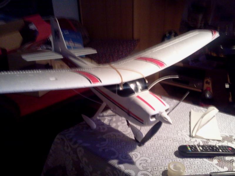

Sebastos Opublikowano 17 Stycznia 2013 Autor Opublikowano 17 Stycznia 2013 Hej.Coś pokombinuje z tym podwoziem , bo z przodu niepewnie stoi , niewyobrażam sobi lądwania na nim czy startu.Chwieje sie model z przodu na nim strasznie.Ale model juz poskladany Nie bylo tak żle jak myślałem że będzie na początku.Podlaczylem też pakiet i sprawdzilem też nadajnik , wszystko działa jak należy ! Nawet już ogarnąłem do czego służą te suwaki w nadajniku , tym sie trymuje lotki i ster , tak ? Wrzucam fotkę poskłdadanej Cessny
wiatrak Opublikowano 18 Stycznia 2013 Opublikowano 18 Stycznia 2013 Naprawdę ładna ta Twoja cessna. Sam też od podobnej cessny zaczynałem. Jeśli planujesz nią swoje pierwsze loty to jednak ładny wygląd modelu musisz odsunąć na drugi plan. Zdemontować podwozie, zdjąć ten ładny kołpaczek, kupić prop saver i na nim zamontować tanie pomarańczowe śmigło GWS. Na spód modelu możesz nakleić taśmę klejącą, która zabezpieczy nieco model przed wizualnymi rysami i brudem, itp. Z własnego doświadczenia Ci mówię Gdybym ja tak zrobił na początku, to dalej bym latał tą cessną. A tak to dzisiaj tylko skrzydła po niej zostały. Tak, suwakami trymujesz stery w powietrzu, jeśli model np. sam skręca lub idzie za bardzo w górę/dół . Tymi wklęśniętymi switchami odwracasz działanie steru. Bardzo ważne jest więc częste sprawdzanie kierunku wychyleń sterów. (są zapadnięte, aby uniemożliwić ich omyłkowe przełączenie) Pamiętaj również o kolejności włączania: Najpierw radio, potem samolot. I wyłączania: Najpierw samolot potem radio.
