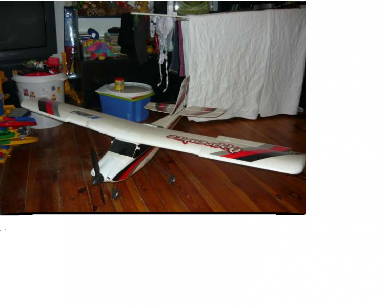

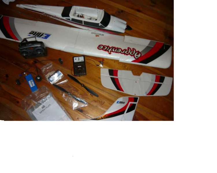

Sebastos Opublikowano 31 Stycznia 2013 Autor Opublikowano 31 Stycznia 2013 Witam.Dodaję fotki nowego modelu (fotki poprzedniego właściciela , swoje wrzuce jak go poskładam)

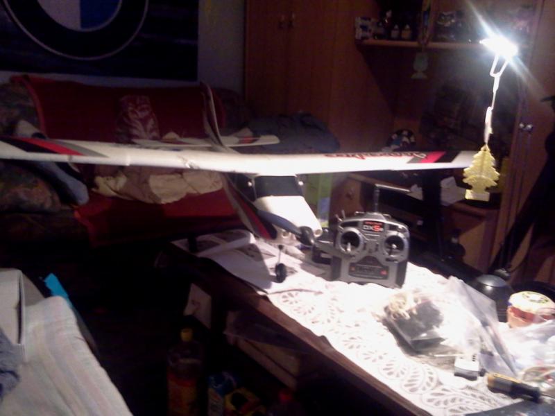

Sebastos Opublikowano 1 Lutego 2013 Autor Opublikowano 1 Lutego 2013 Witam Wrzucam fotki po złożeniu Apprentica i mam pytanie jak zwykle Po włączeniu nadajnika oraz podłączeniu pakietu do modelu na początku tradycyjnie pika , ale póżniej nie przestaje.jest taki cichy ciągły pisk i zauważyłem , że odbiornik miga.Wszystko działa jak należy , model reaguje na wszystkie polecenia .Może to jest sygnał , że pakiet jest słaby ? Nadajnik to Spektrum DX5e , a nadajnik to AR500.Będę wdzięczny za pomoc , pozdrawiam.
f-150 Opublikowano 1 Lutego 2013 Opublikowano 1 Lutego 2013 Powolne miganie diody odbiornika sygnalizuje ,że zostało przerwane połączenie nadajnik odbiornik (np.wyłączony nadajnik,wyłączony odbiornik bez wyłączenia nadajnika ) .Naładuj akumulator.
idfx Opublikowano 1 Lutego 2013 Opublikowano 1 Lutego 2013 Czy może to mieć też związek z tym, że w momencie włączenia wszystkiego, drążek gazu nie jest ustawiony na minimum ? szczególnie to pikanie czy piszczenie ?
Sebastos Opublikowano 2 Lutego 2013 Autor Opublikowano 2 Lutego 2013 Dziś podładuje pakiet , mam nadzieję , że to piszczenie ustąpi
wiatrak Opublikowano 2 Lutego 2013 Opublikowano 2 Lutego 2013 Ładny model ale co to takiego na krawędzi natarcia prawego skrzydła? brudne czy po kraksie ?
Sebastos Opublikowano 2 Lutego 2013 Autor Opublikowano 2 Lutego 2013 Dzięki Tak , jest tam maly ubytek tzn, nawet nie ubytek pare malych dziurek , które gość zakleił taśmą bezbarwną.Gość mi o tym nie powiedział , a na zdjeciach z aukcji tego nie zauważyłem , ale ponoć to nie przeszkadza w lataniu. Mam taką nadzieję , ponieważ te dziurki nie są glębokie i są zaklejone.
robertus Opublikowano 2 Lutego 2013 Opublikowano 2 Lutego 2013 Pewnie to wynik lądowania w trawie.na badyle nie ma mocnych.
wiatrak Opublikowano 2 Lutego 2013 Opublikowano 2 Lutego 2013 Jak zaklejone taśmą to będzie ok. Już miałem Ci mówić żebyś nakleił na krawędź natarcia "srebrną taśmę" ale przezroczysta tez może być.
Sebastos Opublikowano 2 Lutego 2013 Autor Opublikowano 2 Lutego 2013 Na yt znalazłem filmik gdzie gościowi identycznie piszczy ten odbiornik :
zyromskij Opublikowano 2 Lutego 2013 Opublikowano 2 Lutego 2013 Może nadajnik i odbiornik są "rozbindowane" tzn. nie ma połączenia między nadajnikiem, a odbiornikiem ponieważ kanały nadawania i odbierania się nie pokrywają. Spróbuj zbindować nadajnik z odbiornikiem zgodnie z instrukcją jeśli taką posiadasz, a jeśli nie to może ktoś z nadajnikiem Spektrum się wypowie.
f-150 Opublikowano 2 Lutego 2013 Opublikowano 2 Lutego 2013 To co piszczy na tym filmie to serwo.W tych modelach jest to objaw typowy i dotyczy serwa steru kierunku który jest sprzęgnięty z przednim kołem.Podnieś dziob modelu do góry ,poruszaj sterem.Będą momenty że będzie cisza.Nie ma się czym przejmować,latać.Z czasem wymienić na serwo z metalowymi trybami.Krawędź natarcia oklej przezroczystą taśmą,najlepiej zbrojoną.
