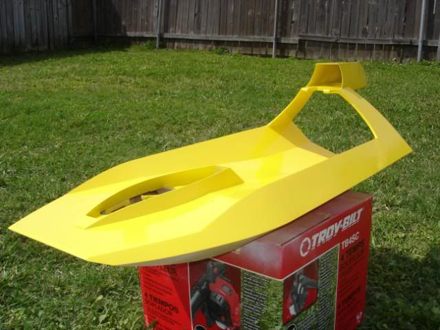

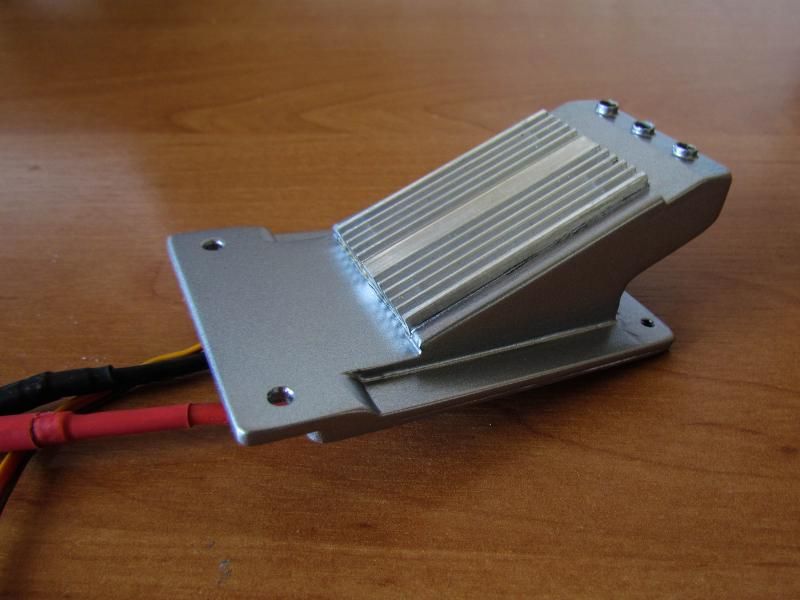

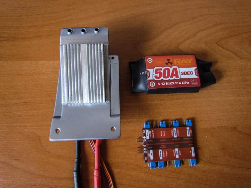

St.Marek Opublikowano 27 Sierpnia 2014 Autor Udostępnij Opublikowano 27 Sierpnia 2014 Witam. Wczoraj kolega Andrzej przesłał nam fotki Airboata 7 Jak widać na pierwszym zdjęciu regulator jest chłodzony wodą natomiast woda jest pobierana z tyłu modelu. Airboat jest ładnie wykonany, ale jego możliwości zostały odrobinę ograniczone, ponieważ pobór wody uniemożliwia poruszanie się airboata po trawie lub śniegu. My preferujemy chłodzenie powietrzem, regulator z radiatorem umieszczony za śmigłem np coś takiego: Jak widać na zdjęciach jest to regulator Ray 50A, którego zamontowaliśmy szczelnie w obudowie, kable do akumulatora są w kadłubie, a konektory do silnika są umieszczone w górnej części obudowy. Po uczszelnieniu wszystkiego montuje się cały zestaw pod silnikiem, za śmigłem. Rozważamy zastosowanie chłodenia wodnego, ale szukamy rowiązania, które umożliwiałoby pobór wody spod dna kadłuba. Może ktoś zna ciekawie rozwiązania tego problemu ? ? ? Wracając do modelu kolegi Andrzeja to obiecał nam że jak nakręci jakiś filmik to nam prześle. Życzymy Andzejowi udanych drifftów i jak najmniej bączków. Odnośnik do komentarza Udostępnij na innych stronach Więcej opcji udostępniania...

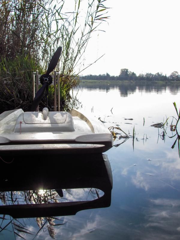

St.Marek Opublikowano 30 Listopada 2014 Autor Udostępnij Opublikowano 30 Listopada 2014 Witam. W poprzednim poście pisaliśmy, że za jakiś czas damy filmik z pływania. no niestety ten ,,jakiś czas" trochę się wydłużył dlatego, że miało być przeprowadzone jeszcze kilka prób i nakręcone, ale pogoda pokrzyżowała nam plany. Na filmiku w pierwszej części Airboat drifftującyc w prawą stronę zachowuje się bardzo dobrze i tak jak oczekiwaliśmy, ale niestety w lewą stronę driffty raczej nie wychodziły, a model się kładł i wcinał w wodę. Zmiana kąta ustawienia silnika nic nie pomogła, a więc postanowiliśmy pokombinować trochę z dnem i prawdopodobnie był to strzał w dziesiątkę. W drugiej części filmiku model zachowuje się całkowicie inaczej przy wchodzeniu w lewy drifft. Co prawda lekko go podnosi i podstakuje, ale wydaje się nam, że to wina wyważenia modelu. No i właśnie to mięliśmy sprawdzić, ale na razie pogoda na to nie pozwala. Jeśli będzie choć parę dni ciepłych to będziemy kontynuować nasze testy, ale i tak po tych niewielkich zmianach jesteśmy bardzo zadowoleni, że model chodzi gładko w jedną i drugą stronę, a co jest najistotniejsze nie podnosi ,,dzioba". Poniżej filmik Odnośnik do komentarza Udostępnij na innych stronach Więcej opcji udostępniania...

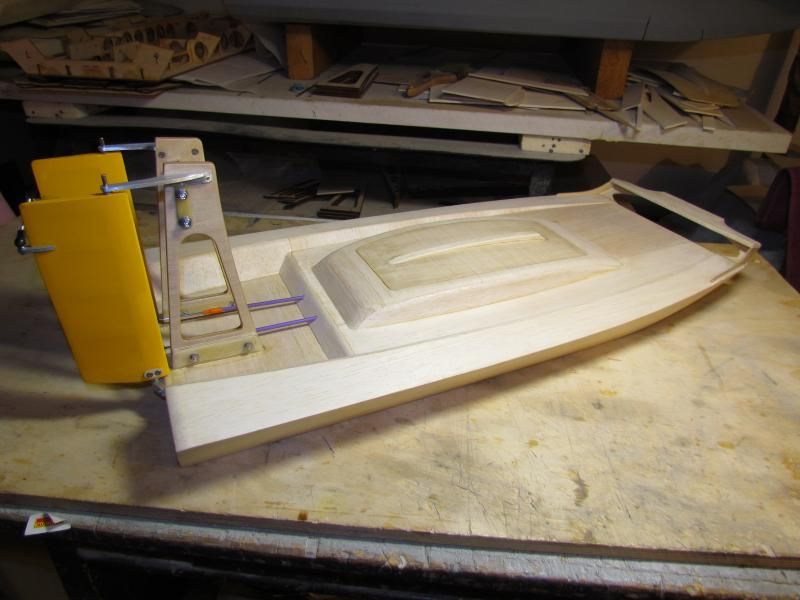

St.Marek Opublikowano 19 Marca 2015 Autor Udostępnij Opublikowano 19 Marca 2015 Witamy. Zainteresowanie Airboatami nie jest duże, ale my dalej będziemy drążyć temat Dlatego też przedstawiamy nową konstrukcję Airboata 7 wykonanego całkowicie z balsy 3mm, dno pokryte laminatem, góra zabezpieczona papierem japońskim, wszstko pomalowane podkładem samochodowym. Kadłub o wymiarach 670x323mm waży jedynie 900g. Na ostatniej fotce trzy warianty steru: superlekka, lekka i pancerna. Więcej informacji na naszym blogu: http://marekwojtek-models.blogspot.com/ Odnośnik do komentarza Udostępnij na innych stronach Więcej opcji udostępniania...

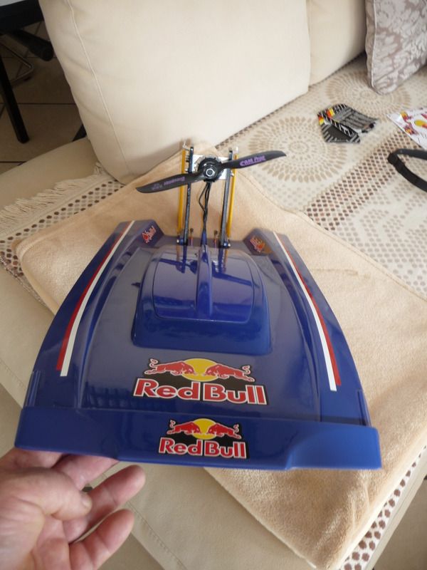

St.Marek Opublikowano 12 Kwietnia 2015 Autor Udostępnij Opublikowano 12 Kwietnia 2015 Witam. Jakiś czas temu Peter Rosa z Niemiec zakupił u nas model Airboata 7 Elektryk w takiej postaci jak na zdjęciach poniżej: Model oprócz dna i łoża został wykonany z balsy, przez to kadłub widoczny na zdjęciach waży 900g, bez silnika, regulatora, akumulatora i serwa. Wczoraj Piotrek przysłał nam fotki bardzo ładnie wykończonego modelu. Mamy przyjemność ( oczywiście za jego zgodą ) przedstawić model Airboata 7 Piotra Rosy: Piotr bardzo ładnie kolorystycznie wykonał model, a na prawej i lewej burcie biało czerwone pasy, które podkreślają kraj, w którym Piotr się urodził. Model jest przed próbami wodnymi, jeśli Piotrek prześle jakiś filmik od razu postaramy się zamieścić go na forum. 1 Odnośnik do komentarza Udostępnij na innych stronach Więcej opcji udostępniania...

St.Marek Opublikowano 16 Kwietnia 2015 Autor Udostępnij Opublikowano 16 Kwietnia 2015 Witam. No Peter nieźle odszczelił model, zwłaszcza z tymi naklejkami- DODAJĄ MU MOCY ! Noooo to skończyć ten model Maćku, pływanie masz dobrze opanowane także działać, szkoda tylko, że między nami taka odległość to byśmy razem pośmigali. Peter przesłał nam fotki tegoż modelu, który jest prezentowany na wystawie modelarskiej w Dortmundzie. Nieźle się prezentuje na tle tych redukcji. Za mną chodzi też jakaś fajna pływająca redukcja, ale kosztuje to masę czasu, wiem bo swego czasu remontowałem model Armerii naszego instruktora śp. Cichonia. Odnośnik do komentarza Udostępnij na innych stronach Więcej opcji udostępniania...
