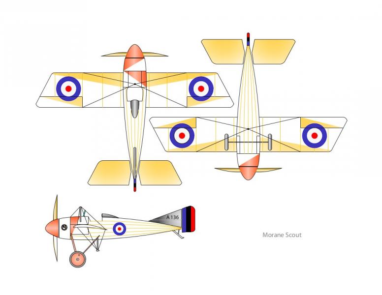

SOSNA_NS Opublikowano 13 Lutego 2013 Opublikowano 13 Lutego 2013 Witam planjue zbudowac Morane Scout. Według planów jakie posiadam modelik bedzie miec 33cm rozpiętości, zastanawiam sie jaki silnik tam wsadzic i czy nie zbudowac wersji dwa razy wiekszej niż w planach. niestety nie posiadam odbiornika mikro i wątpie by do mojej aparaturki były takowe. co do użytych materiałów to albo jak w orginale czyli balsa albo depron na wręgi i żebra reszta balsa. Poniżęj grafika modelu.
SOSNA_NS Opublikowano 13 Lutego 2013 Autor Opublikowano 13 Lutego 2013 Pytanie jest odnośnie wyposażenia tego maleństwa , jaki silnik,pakiet, i czy jest sens budowac model o takich wymiarach posiadając standardowy odbiornik?
robertus Opublikowano 13 Lutego 2013 Opublikowano 13 Lutego 2013 Tak małego nie. Jaką masz aparaturę i odbiornik(ile waży)?
SOSNA_NS Opublikowano 13 Lutego 2013 Autor Opublikowano 13 Lutego 2013 odbiornik jest taki http://www.conrad.pl...0&otp1=tablink2 aparatura to REELY jakis klon E-SKAY o ile sie dobrze orientuje. Kupiona okazyjnie za grosze a z racji, że dopiero zaczynam modelarstwo rc na poważnie nie kupywałem nic lepszego. jak okazuje sie to był błąd:]
robertus Opublikowano 13 Lutego 2013 Opublikowano 13 Lutego 2013 Niekoniecznie, po prostu rób większe modele tak od 80cm rozpiętości w górę.
SOSNA_NS Opublikowano 13 Lutego 2013 Autor Opublikowano 13 Lutego 2013 właśnie o tym myślałem...cóż plany sie troche przerobi, zrobie dzielone skrzydło dodam kilka żeberek bo w planie jakos ich dziwnie malo:P a całość pokryje papierem japońskim:] szkoda tylko, że już nie moge zacząć budowy, bo palce aż świeżbia by cos podłubac:]
