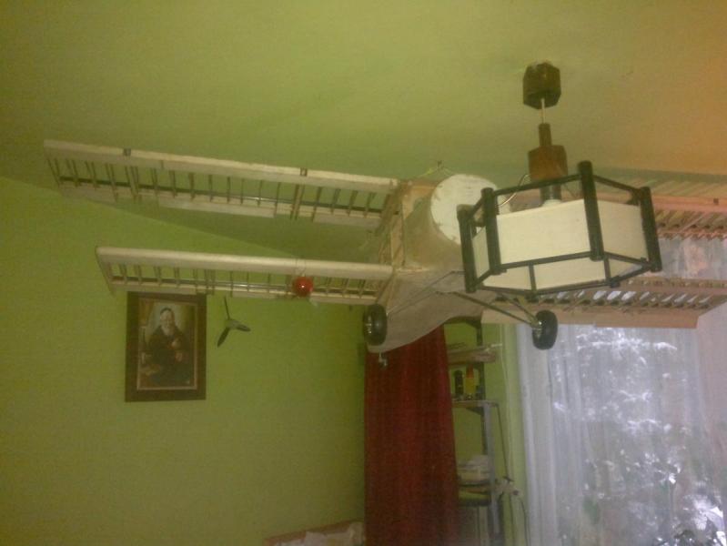

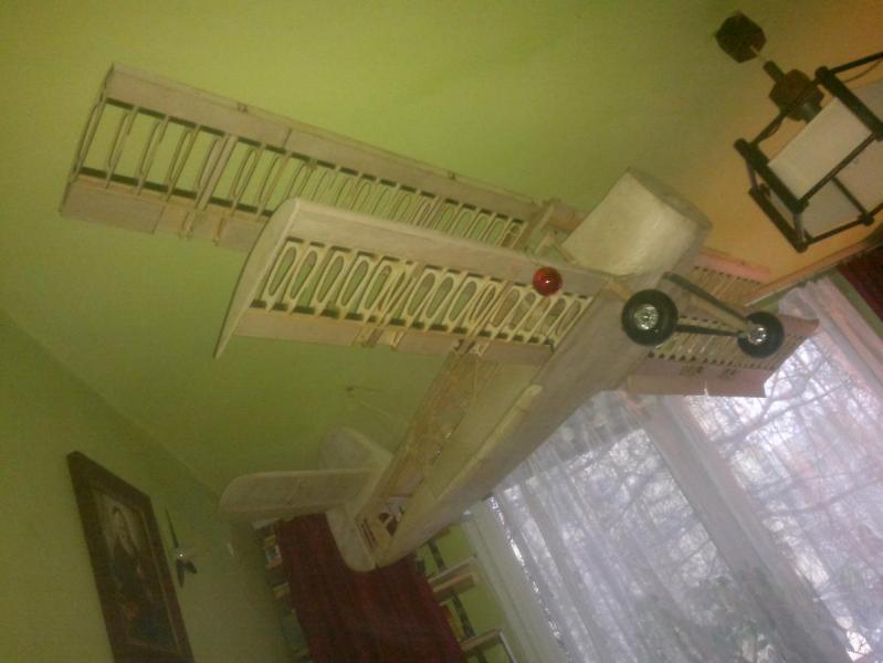

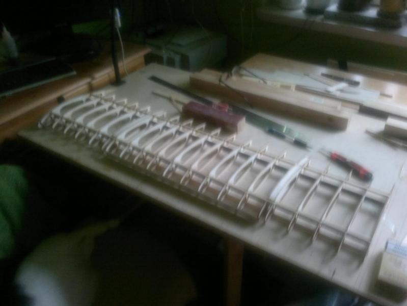

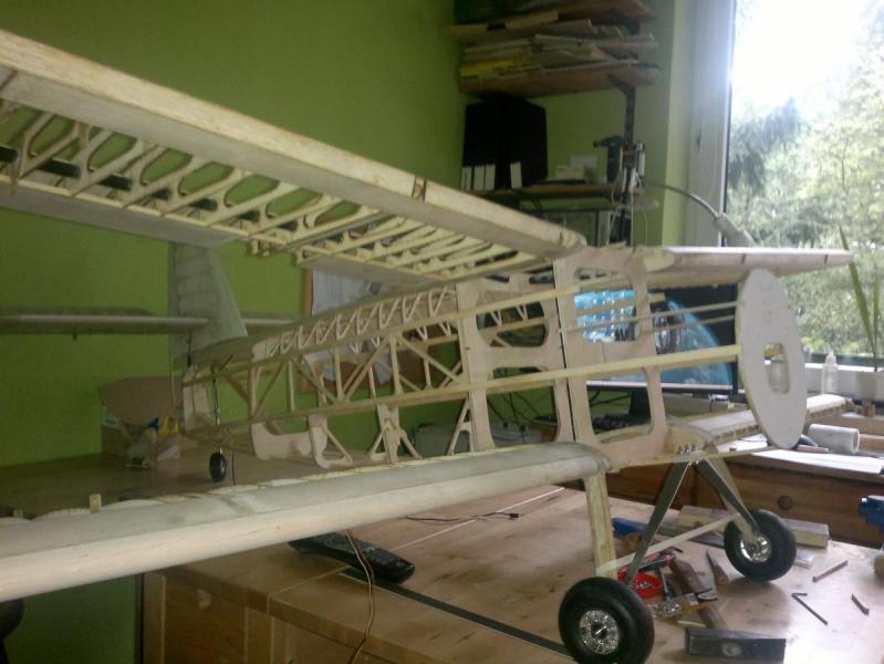

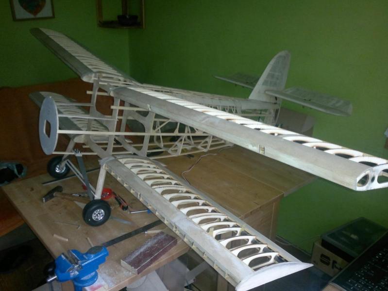

RobertGajewski Opublikowano 15 Lutego 2013 Opublikowano 15 Lutego 2013 Po latach powolnej pracy nad projektem ruszyła budowa AN2. Dla łatweiejszych obliczeń robiłem projekt w skali 1:1 i w skali 1:5 (około)
pawel4090 Opublikowano 15 Lutego 2013 Opublikowano 15 Lutego 2013 Widać kawał maszyny będzie Jaka waga do lotu i jaki silnik przewidujesz ? Widzę na ścianie zawieszone śmigło z kołpakiem do spitfire, u mnie podobnie 1

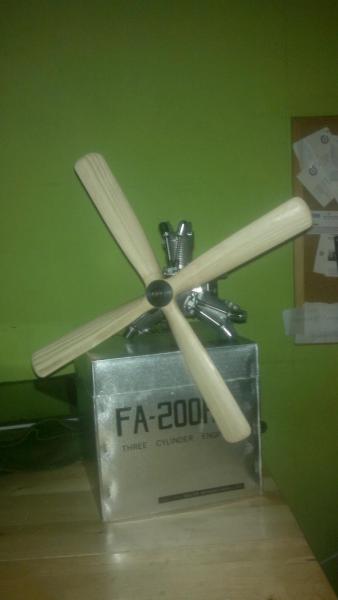

RobertGajewski Opublikowano 15 Lutego 2013 Autor Opublikowano 15 Lutego 2013 Saito. Właśnie go pare dni temu przysłali To śmigiełko to gaget, była dziurka w ścianie do antka zrobiłem czteropłatowe
Marcin K. Opublikowano 15 Lutego 2013 Opublikowano 15 Lutego 2013 Sam zrobiłes śmigło? Daj foty. A model kosmicznie pieknie wyglada! Silnik to juz w ogole bajka...
RobertGajewski Opublikowano 15 Lutego 2013 Autor Opublikowano 15 Lutego 2013 Sam zrobiłes śmigło? Daj foty. A model kosmicznie pieknie wyglada! Silnik to juz w ogole bajka... zaprojektowałem i zrobiłem
ali1983 Opublikowano 15 Lutego 2013 Opublikowano 15 Lutego 2013 zaprojektowałem i zrobiłem a wygląda jak trój-łopatowe śmigło od Spitfiera deagostini... ten zielony kołpak. mam takie dwa na sprzedaż. 1
RobertGajewski Opublikowano 15 Lutego 2013 Autor Opublikowano 15 Lutego 2013 a wygląda jak trój-łopatowe śmigło od Spitfiera deagostini... ten zielony kołpak. mam takie dwa na sprzedaż. A to. ile ma łopat ??
ali1983 Opublikowano 15 Lutego 2013 Opublikowano 15 Lutego 2013 a to przepraszam, bo na fotkach widać tylko śmigło wiszące za modelem obok obrazka.
Johny88 Opublikowano 17 Lutego 2013 Opublikowano 17 Lutego 2013 Jaka srednica i skok twojego smigła??
Grzesiek Opublikowano 17 Lutego 2013 Opublikowano 17 Lutego 2013 Witam Robert powiedz wedlug jakich proporcji dobierales smiglo.Nie chodzi o wielkosc modelu tylko doboru do pojemnosci ,no i z jakiego drzewa.Bo nie jest to raczej buk,a moze sklejka ?

RobertGajewski Opublikowano 18 Lutego 2013 Autor Opublikowano 18 Lutego 2013 Witam Robert powiedz wedlug jakich proporcji dobierales smiglo.Nie chodzi o wielkosc modelu tylko doboru do pojemnosci ,no i z jakiego drzewa.Bo nie jest to raczej buk,a moze sklejka ? Smigło liczyłem sam wykreślałem profile i kąty .Blok klejony jest ze sklejki lotniczej 1mm przekładanej cienką 25g gestą tkaniną szklaną. Klej E-57.
