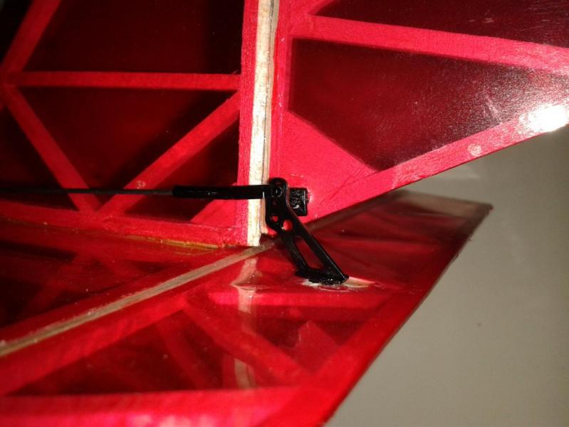

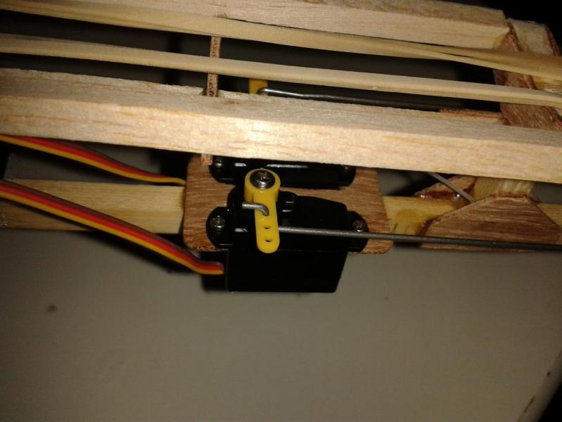

W moim patyczaku cięgna sterów wysokości zamocowałem po stronie serwa na najbliższym osi serwa, otworze.
Po stronie steru wysokości na najdłuższym ramieniu (najdalszy sterów, otwór).
Wychylenie sterów wysokości wynosi ok 8-10stopni.
Tak samo ustawiony jest ster kierunku.
Model lata bardzo płynnie i łagodnie reaguje na stery.
