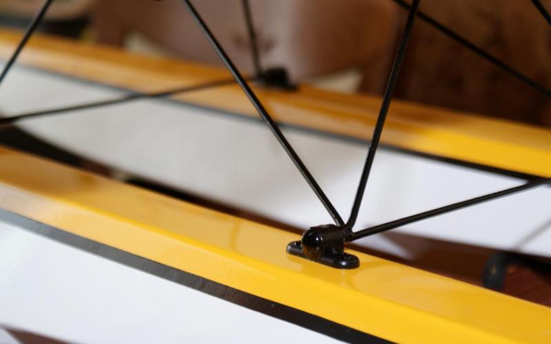

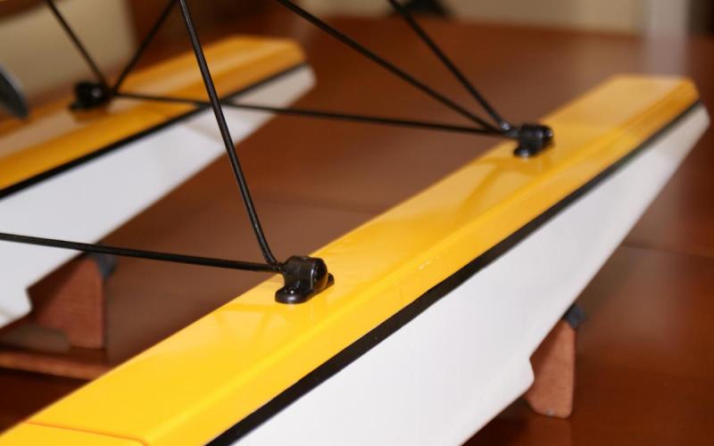

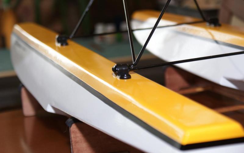

mirolek Opublikowano 24 Kwietnia 2013 Opublikowano 24 Kwietnia 2013 mocno i profesjonalnie to wygląda Mam jednak pytanie - dlaczego nie zostawiłeś możliwości regulacji ustawienia pływaków na przednim lub tylnym punkcie mocowania? Nie zawsze "warsztatowe" ustawienia są najlepsze i czasem coś trzeba poprawić. W Twoim przypadku pozostaje tylko możliwość dołożenia na pływak nakładek celem podniesienia punktu mocowania co zapewne nie zepsuje pięknego wyglądu ale będzie utrudnione przez folię. Trzymam kciuki za udany oblot i oby korekta nie była potrzebna, bo pływaki prezentują się znakomicie. Czy wybierasz się na wyścig w Kielcach? ms
Wojtek I Opublikowano 24 Kwietnia 2013 Autor Opublikowano 24 Kwietnia 2013 Witaj Mirku. Możliwość regulacji jest - no bardziej pracochłonna, ale jest. Przy przesunięciu trzeba będzie wywiercić nowe otwory pod wkręty, stare otwory zakołkować, uszczelnić i podmalować miejsca kołkowania (żółte to nie jest folia tylko lakier epoksydowy), przednia podpora stojaka w kadłubie ma możliwość obrotu, więc regulacja kąta nastawienia pływaków względem kadłuba wymaga jedynie zmiany miejsca mocowania tylnej podpory - mam nadzieję, że to zda egzamin. Chciałem uzyskać w efekcie końcowym "czystość mocowania" (po wszystkich koniecznych korektach). Pozdrawiam

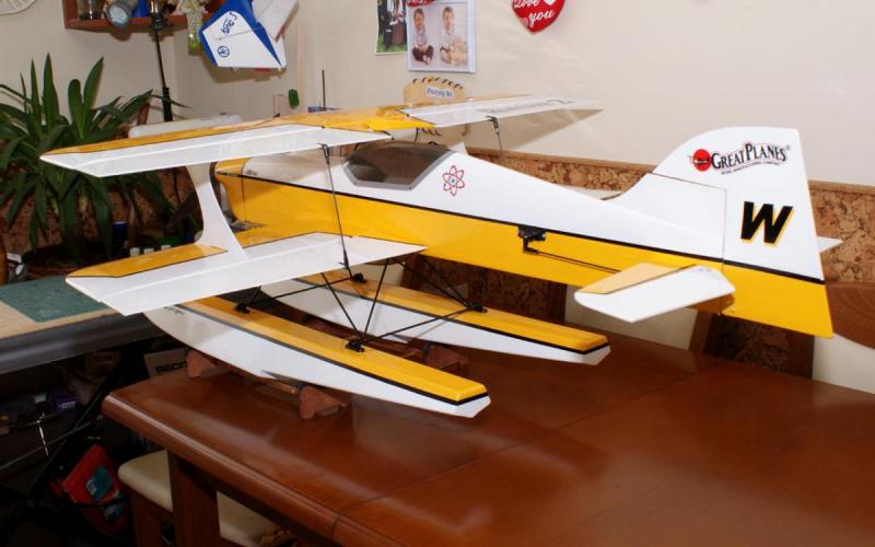

kesto Opublikowano 24 Kwietnia 2013 Opublikowano 24 Kwietnia 2013 Na pływakach prezentuje się ładniej niż na kołach, teraz tylko oblot. Weź kamerzystę
