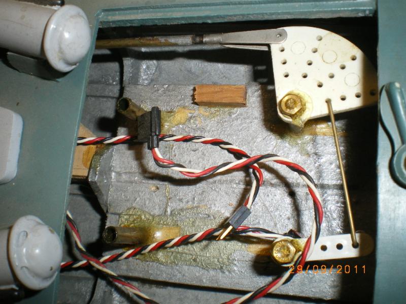

leszek-bart Opublikowano 24 Lutego 2013 Opublikowano 24 Lutego 2013 Możesz oba stery połączyć popychaczem , tak jak mają modele dwupłatów z lotkami na dolnym i górnym skrzydle zasilane jednym serwem ..
Marcin K. Opublikowano 24 Lutego 2013 Opublikowano 24 Lutego 2013 Tylko wtedy łączenie na koncu steru. Mozna tez dac to na dwóch popychaczach. Zalezy od budowy kadluba. Jezeli masz cos jak w pzl 37 Losiu to bedziesz mial troche kombinacj. Przekrzyj temat z budowy Losia i tam trafisz na mechanikę sterów. Jezeli masz na dwuch belkach to najlepiej kazdy osobno i na dźwigni komuntowej do serwa.
Rafal_0 Opublikowano 8 Marca 2013 Autor Opublikowano 8 Marca 2013 Przerobiłem, ster kierunku i działa dobrze, dziękuję wszystkim za pomysły i sugestie
