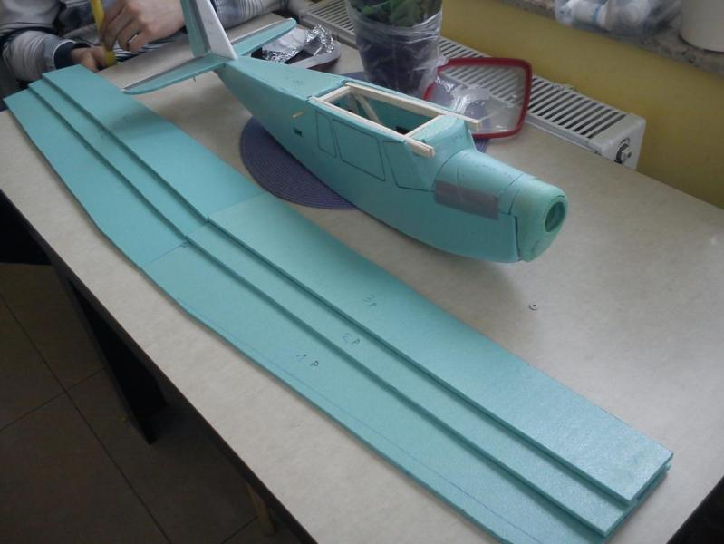

paweł tak wlasnie zrobilem ale teraz model jest chyba zbyt ciezki bo dodalem mu okolo 45 gram na przód bo bardzo przewazał do tylu ale jak piszesz zemozna 1cm dac do tylu sc to jutro mu odejme troche wagi bo lata jak kamien :) byc moze to wina ze jest pakiet 2s moze na 3s bedzie lepiej niewiem ile dokladnie wazy model , mam tez wiekszy model RWD5 o rozp 120cm niewiem czy poleci na tym pakiecie choc ma wiekrza pow skrzydeł , zrobilem go z planow tutaj dostepnych na forum ale zastosowalem skrzydla w Kmf3 wrzuce fotke do oceny przez was.
sorki zle napisałem KFm3 oto pare fotek obawiam sie ze nie poleci na emaxie cf 2822 i na pakiecie 2s 7.4 volta

Stare porzekadło mówi: "wszystko poleci trzeba mu tylko nadać odpowiednią prędkość" ;) Dużo zależy od wagi modelu. Oczywiście czekaj na bezwietrzną pogodę, bo sinik na pakiecie 2s będzie miał trochę mało ciągu. Kluczowy może tu być też dobór śmigła w celu uzyskania najlepszych osiągów. Rozumiem że pakiet masz już maksymalnie z przodu jak się dało (w celu wyważenia modelu)?

Ciąg silnika nie musi być równy wadze modelu. Masz duże zaległości w aerodynamice. Poczytaj trochę o mechanice lotu modeli itp.
