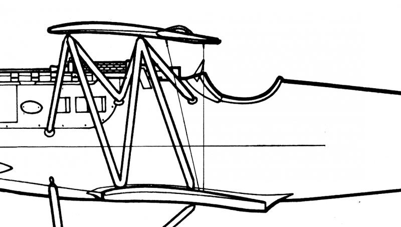

Chciałbym jeszcze wrócić do skrzydeł. Jakie kąty zaklinowania zrobiłeś i czy w obu płatach takie same?
Wszystkie kąty na "zero", oba skrzydła i ster wysokości są równoległe.
Ponieważ kadłub miał wycięcie na profilowane skrzydła rozważałem takie wklejenie skrzydła aby powstał profil podobny jak w originale.
Niestety nie udałoby się uzyskać identycznego wygięcia na całej rozpiętości płata więc postanowiłem z tego zrezygnować
pozatym składanie po ewentualnych przygodach byłaby koszmarem a szanse że będzie latał tak jak przed wypadkiem znikome.
Oblot przebiegł bez problemów.
Jedyną większą korektą było ograniczenie wychyleń WS do 50% bo przy pełnych wychyleniach latanie było prawdziwym szaleństwem.
Jedyne czego mi brakuje to większych lotek, mimo że powiększyłem je o szerokość wycięcia na zawias do beczki na średnich prędkościach są dość powolne ale to prawdopodobnie przypadłość wszystkich dwupłatów z dwiema a nie z czterema lotkami.
Na zawodach przesiadka z WW-II na WW-I będzie wyzwaniem bo mój Komet został mocno ograniczony na lotkach a mimo to dalej jest "wariatem"
