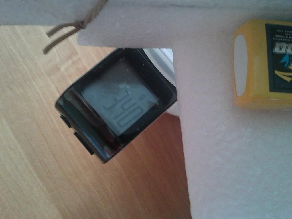

Adam_S Opublikowano 18 Marca 2013 Autor Opublikowano 18 Marca 2013 Budowy Faireya ciąg dalszy. Na całość zostały użyte 4 węgle: -dwa w kadłub -dwa w skrzydła jako dźwigar i dwa króciutkie po sztuce w okolicy natarcia i spływu. Kadłub dodatkowo wzmocniony bowdenem. Całość prezentuje się tak: Bardzo dużym zaskoczeniem jest waga modelu, która prezentuje się tak: Nadszedł czas na oblot i tutaj kolejny szok Model nie wymaga wyrzutu. Sam wyrywa się w ręki do lotu. Dosłownie kilka kliknięć trymerami i leciał idealnie prosto. Już pojawiał się banan na mojej twarzy. Testy zwrotności: - skrzydła i lotki - mój Fairey ma bardzo mały wznios ale prowadzi się stabilnie. Lotki są dosyć duże i na całej szerokości skrzydeł. Miałem do wyboru: albo ograniczam wychylenia albo daję dużo expo. Wybrałem expo. - wysokość - SZOK I NIEDOWIERZANIE Jest to moja pierwsza ESA, którą nie boję się wejść w walkę kołową 2-3 metry nad ziemią. Fairey w locie: Teraz zostało tylko wkleić magnesy do kabinki i pomalować "gucia". Z tego miejsca chciałem serdecznie podziękować stwórcy w osobie Marka Rokowskiego. Marku BARDZO dziękuję za moją najlepiej latającą ESĘ
