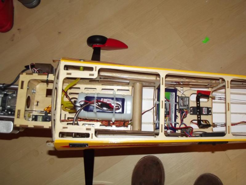

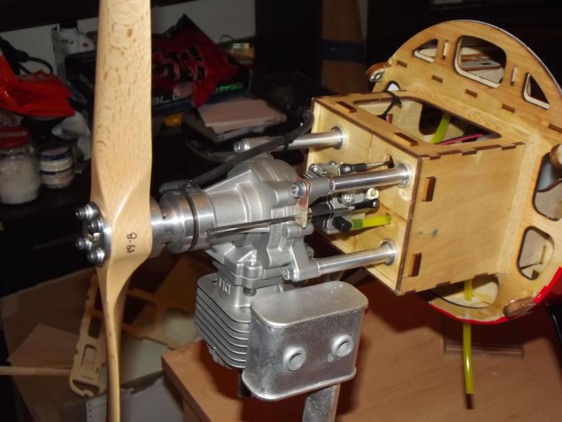

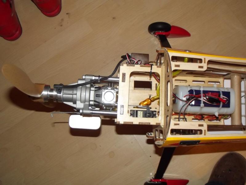

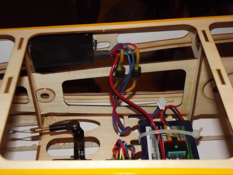

darkarll Opublikowano 21 Marca 2013 Opublikowano 21 Marca 2013 Witam , Jako że zima sie przedłuża i nie można latać , postanowiłem jeszcze coś poskładać do polatania , tak na szybko i po taniości , czyli wkładam do modelu to co mi zalega w modelarni , co prawda mam model tej wielkości w elektryku , ale te 5 czy 6 minut lotu to troche mało żeby coś potrenować .Do zasilania po raz pierwszy zastosowałem "żelazówki" , odbiornik 2100 przez diody 10A , zapłon 1400 bezpośrednio z pakietu , na zapłonie napisali że do 8,4 V Yaczek i silnik DLE30 zakupiony u Jakuba z F3M http://www.ef3m.pl/samoloty-rc-spalinowe-20-30-ccm,86.html , Model wykonany całkiem przyzwoicie i lekko , liczyłem na to że zmieści się w 5 kg , a tu niespodzianka , waga do lotu bez paliwa 4,4 kg , hmm mam nadzieje że nie długo pogoda pozwoli sprawdzić co to maleństwo potrafi .
kszczech Opublikowano 21 Marca 2013 Opublikowano 21 Marca 2013 Nie zapomnij poinformować o oblocie. Przynajmniej z jeden dzień przed. Bywaj zdrów
Mich@ł Opublikowano 21 Marca 2013 Opublikowano 21 Marca 2013 Witam. Składam dokładnie ten sam zestaw z silnikiem DLE30. Ciekaw jestem jaki dałeś osprzęt RC. Pozdrawiam
esceta Opublikowano 22 Marca 2013 Opublikowano 22 Marca 2013 Też jestem ciekaw choć część jest widoczna na zdjęciach. Te diody to o ile obniżają napięcie ?

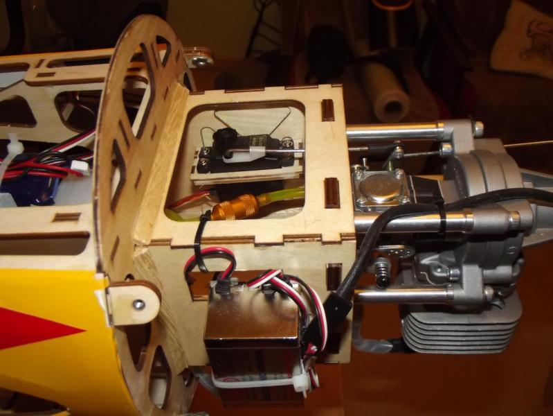

Mellon-68 Opublikowano 22 Marca 2013 Opublikowano 22 Marca 2013 Witaj Darek, Pewnie już to zrobiłeś, ale jeżeli nie, to podklej sobie małe klocki balsowe pod uszy do mocowania owiewki. Ten patent wklejenia mocowań, który jest u Ciebie roztrzepuje się bardzo szybko. POZDR.>
darkarll Opublikowano 22 Marca 2013 Autor Opublikowano 22 Marca 2013 Witaj Darek, Pewnie już to zrobiłeś, ale jeżeli nie, to podklej sobie małe klocki balsowe pod uszy do mocowania owiewki. Ten patent wklejenia mocowań, który jest u Ciebie roztrzepuje się bardzo szybko. POZDR.> Ok dzięki , miłem z tym problem w yaku z topmodel , ale to było dawno i zapomniałem juz diody zmniejszaja napięcie o 0,6V , patent sprawdzony , nie ja to wymyśliłem serwo na gazie to futaba S3010 , reszta HS985 , na wysokości niestety jedno , bo miałem tylko cztery , miały być założone na lotki do Veloxa , ale w trakcie budowy koncepcja się zmieniła , tak że połówki SW połączone stalowym drutem który był w zestawie , jak bedzie za wiotki to założe 2 serwa , ( mam nadzieje że będzie jeszcze do czego ) czy może od razu zakładać 2 serwa na SW , latał ktoś może na jednym , daje rade ten drucik co łączy połówki SW
Mellon-68 Opublikowano 22 Marca 2013 Opublikowano 22 Marca 2013 Wydaje mi się, że wiem do czego będziesz wykorzystywał tego 55M ... i dlatego od razu dałbym dwa serwana wysokość! Takie rozwiązanie wytrzyma dużo więcej ostrych blenderów, a poza tym nie bedziesz musiał wozić z tyłu ołowiu . POZDR.>
zyromskij Opublikowano 22 Marca 2013 Opublikowano 22 Marca 2013 Wiesz może na ile czasu mniej więcej starcza jeden pakiet "żelazówka"? Chciałem taki zastosować w Yaku 54 50ccm z odbiornikiem HV.
darkarll Opublikowano 22 Marca 2013 Autor Opublikowano 22 Marca 2013 .Do zasilania po raz pierwszy zastosowałem "żelazówki" , w znacznym stopniu zależy to od serw jakie zastosowałeś i od stylu latania
kszczech Opublikowano 22 Marca 2013 Opublikowano 22 Marca 2013 Miałem Jaka 54 i MX2 z silnikiem 50 ccm. W obu modelach przy dość agresywnym lataniu przez 10 minut nigdy nie pobrało więcej niż 150 mAh z żelazówek.

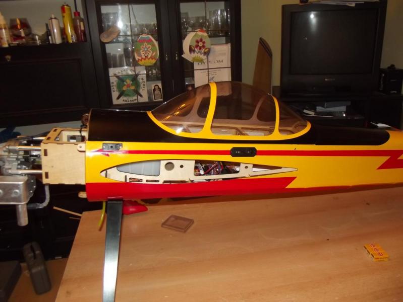

darkarll Opublikowano 12 Maja 2013 Autor Opublikowano 12 Maja 2013 No i poleciał , lata całkiem nieźle i ma spory zapas mocy , na 10min lotu spala około 200ml . http://www.youtube.com/watch?v=t85lRHawx24&feature=youtu.be 2
michal888 Opublikowano 12 Maja 2013 Opublikowano 12 Maja 2013 Pierwszy raz widze aż tak piękny Knife-edge spin Yakiem 55m. Regulacja modelu na medal . u nas też coś przybyło tylko w rozmiarze 220 cm3
