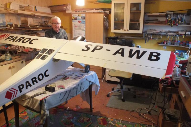

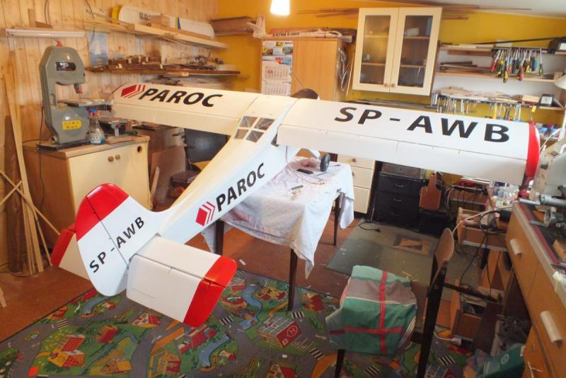

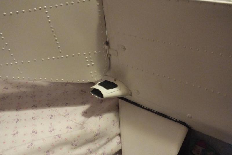

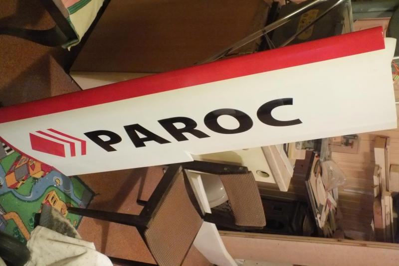

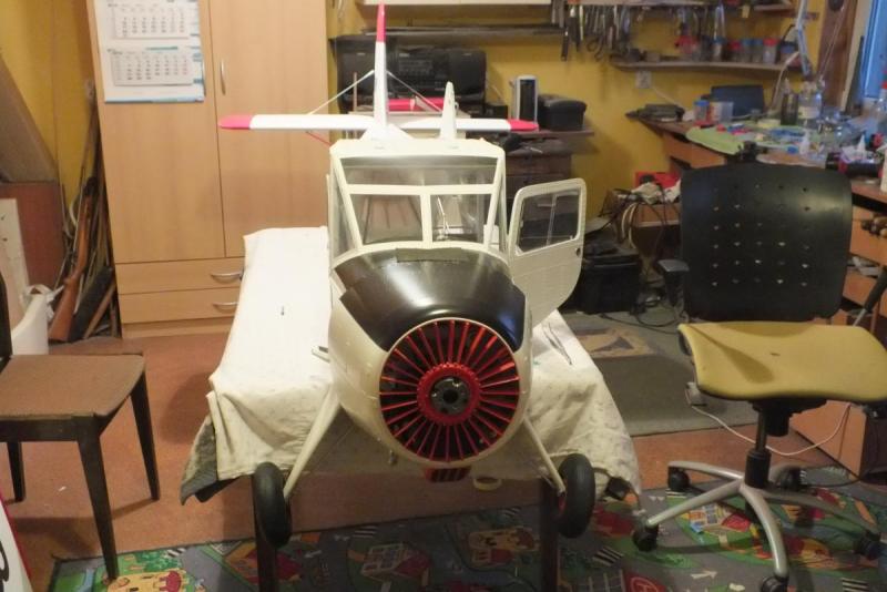

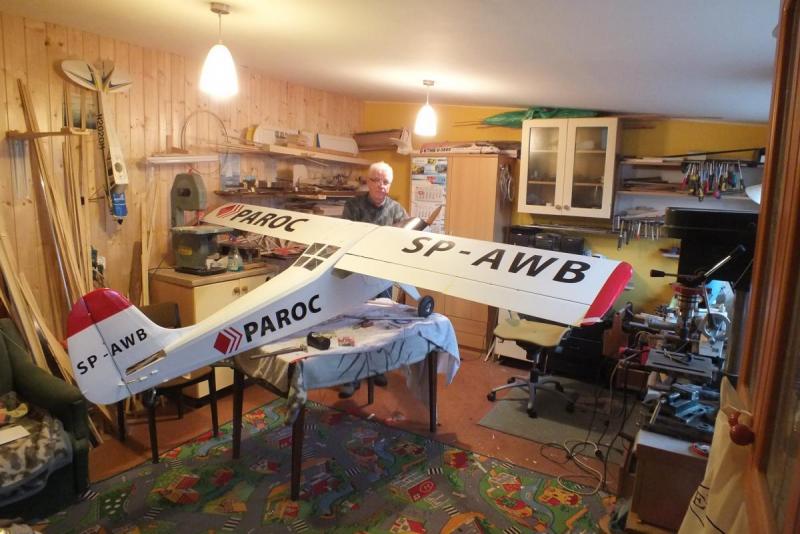

Czesławie wcale nie podoba mi się,ale ten bałagan jaki zrobiłeś w modelarni,a model jest piękny nabiera swojego blasku.
To malowanie jest niezgodne z samolotem w waszym aeroklubie,chyba że uzbierasz jeszcze parę groszy, kupisz czerwony lakier i pryśniesz ten kawałek statecznika pionowego i wtedy będzie w stu procentach podobny.

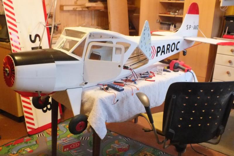

Jesteś spostrzegawczy Henryku i muszę wyjaśnic że model jest nie skończony.Wszystko będzie doprowadzone do wyglądu oryginału jeszcze trochę pracy do końca,oświetlenie pozycyjne reflektor piasty kół itd. Pozdrawiam Czesław z Kruszwicy.

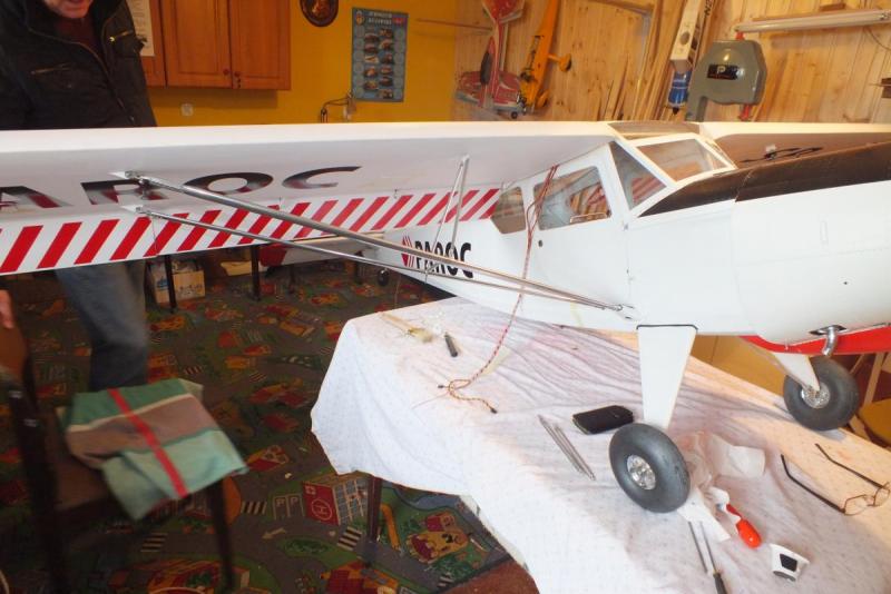

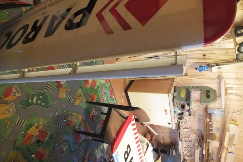

I dalsze foty, skrzydła przy kadłubie, statecznik pomalowany i odwiedziny kol Poldka budowniczego JAKA bliżniaczego tej samej wielkości pozdrawiam Czesław z Kruszwicy.
No widzę że do pomocy sprzątania,tego bałaganu zwerbowałeś kolegę Poldka. Czesławie pozostał Ci teraz do pomalowania w waszym aeroklubie,ster kierunku na czerwono,gdyż po remącie steru kierunku zabrakło im pieniędzy na lakier czerwony i zostawil biały.

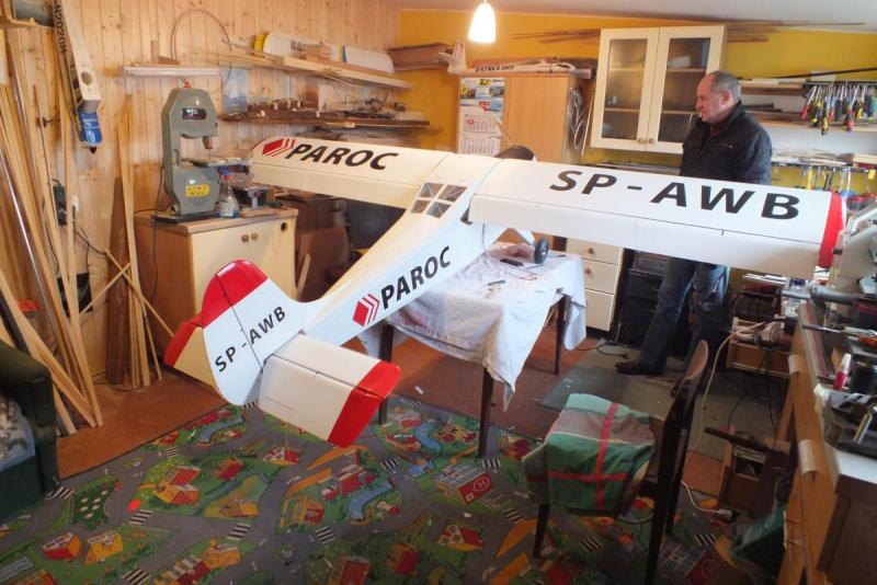

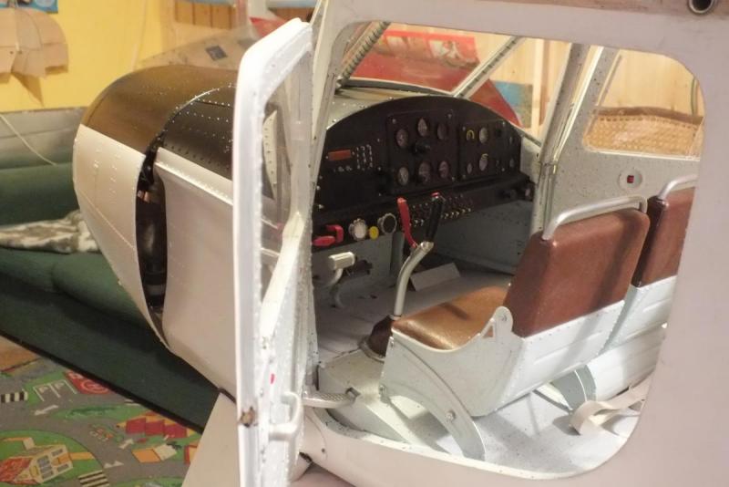

Dzień dzisiejszy jest bardzo istotny w budowie JAKA odwiedził mnie kolega Zbyszek pilot helikopterów oraz pilot samolotowy,który lata tym samolotem.Dzisiaj mogliśmy popatrzec na model zmontowany nie 100 % ale pełen obraz przed oczami.Dokonaliśmy zważenia kompletnego modelu do lotu bez paliwa, co najbardziej mnie ucieszyło to stwierdzenie że model bez korekty ma środek ciężkości w odpowiednim miejscu,wag całkowita 15,5kg,rewelka,obciążenie 100 g/ dcm .przy rozpiętosci 3,15cm.Zostały sprawy kosmetyczne piasty kół oraz reflektor na lewym skrzydle, pasy w kabinie

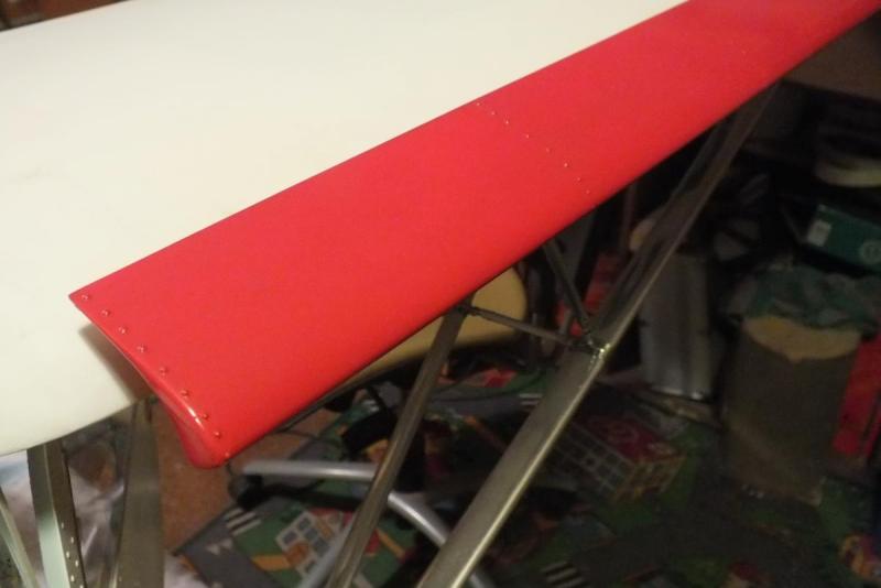

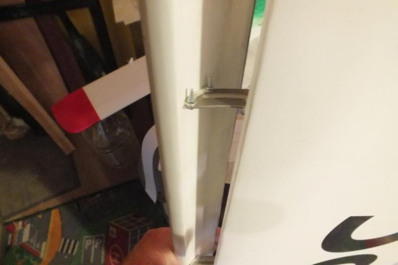

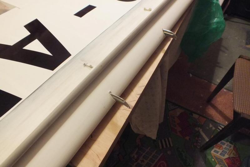

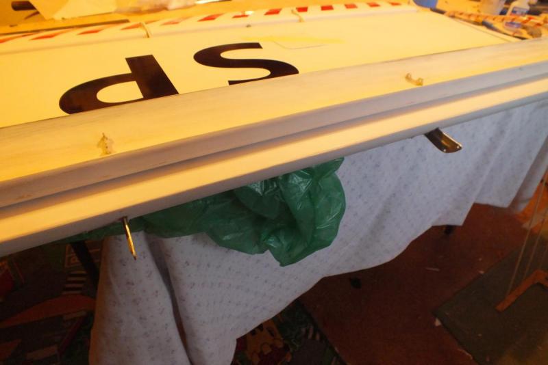

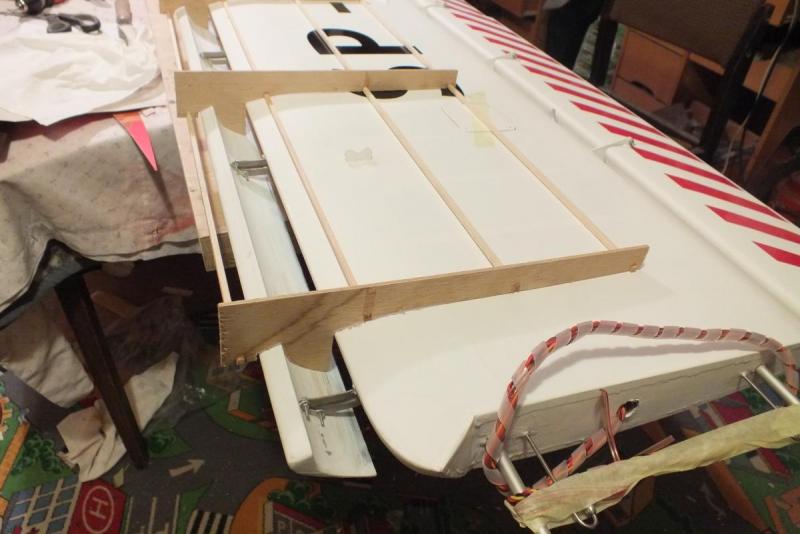

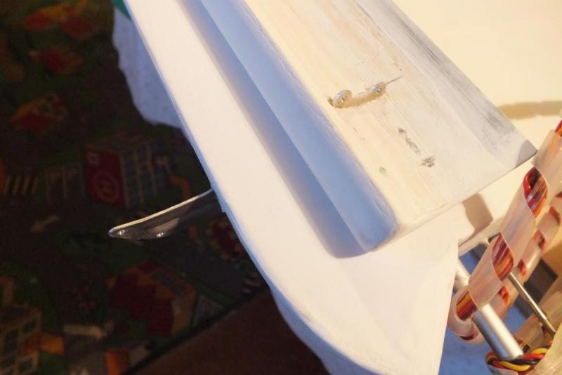

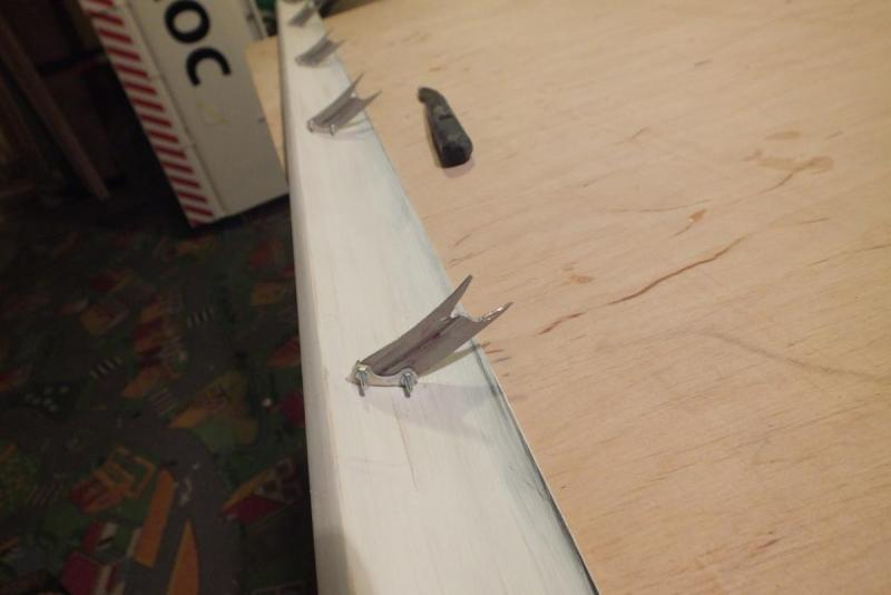

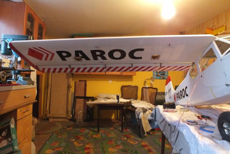

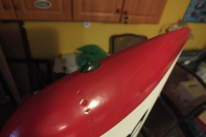

Następne fotki z postępów moich prac sloty niby nic a pochłonęło trochę godzin, musiałem wykonac przymiar do wklejenia elementów mocowania slotów. Sloty będą miały kolor czerwony,znowu mały krok do przodu mineło 2200 godzin. Śruby montujące sloty będą inne
nie z krzyżakiem to tylko do montażu.

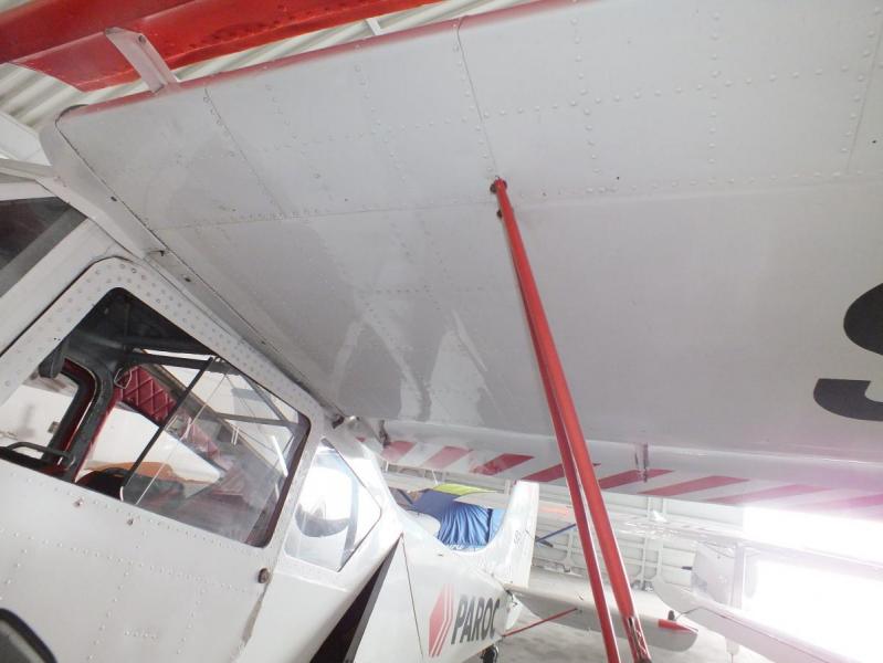

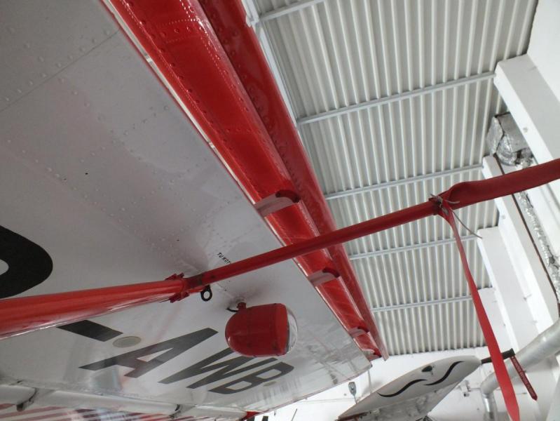

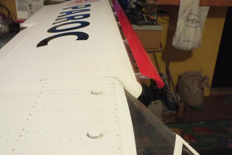

Witaj Czesławie, jak dotąd podziwiałem Twoje prace nad budową Jaka i nie znalazłem nic żeby się do czegoś przyczepić, choć usilnie o to prosiłeś ;), ale po ostatnich zdjęciach w końcu jest jedna rzecz, która odróżnia oryginał od modelu - to powierzchnia skrzydeł, na której w oryginale widać wyrażnie poszycie blaszane i nity, a u Ciebie to płótno. Podobnie jest ze slotami, tam też jest mnóstwo nitów - oczywiście te drobiazgi w niczym nie ujmują Twojego kunsztu i dokładności, żeby było jasne :) .
JAK ma też poszycie tekstylne ,lecz częściowe.Krawędzie natarcia oraz niektóre miejsca to co widac na zdęciach oryginału,to zbiorniki paliwa tam jest blacha i u mnie tak też będzie ,,słoty też będą nitowane , model jest jeszcze nie skończony, Darku cieszy mnie fakt,że bacznie o bserwujesz budowę JAKA 12 m. Pozdrawiam Czesław z Kruszwicy.
Czyli wszystko jasne, nie ma lipy ;) . Skoro model nie jest jeszcze skończony to zwracam honor. Zmyliło mnie to, że zwykle malowanie to ostatnia część prac wykończeniowych, więc pomyślałem, że nie będzie już nic dokładane. Nie ukrywam też faktu, że z niecierpliwością oczekuję modelu w gotowości bojowej i wizyty u Ciebie, mam nadzieję, że niedługo do tego dojrzeję.

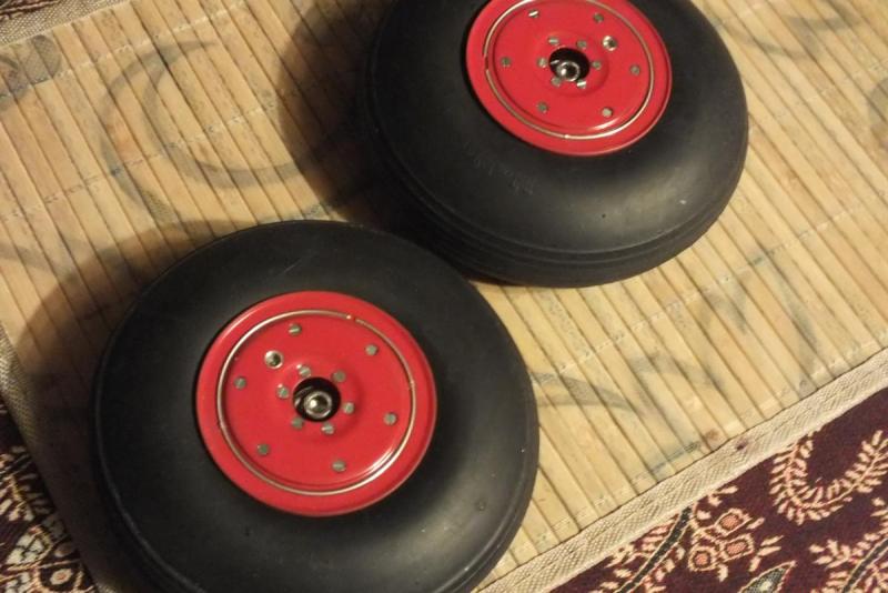

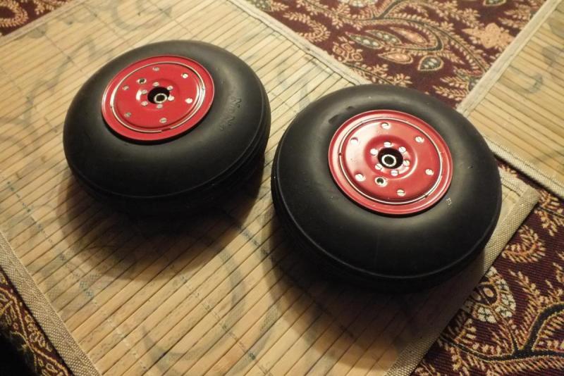

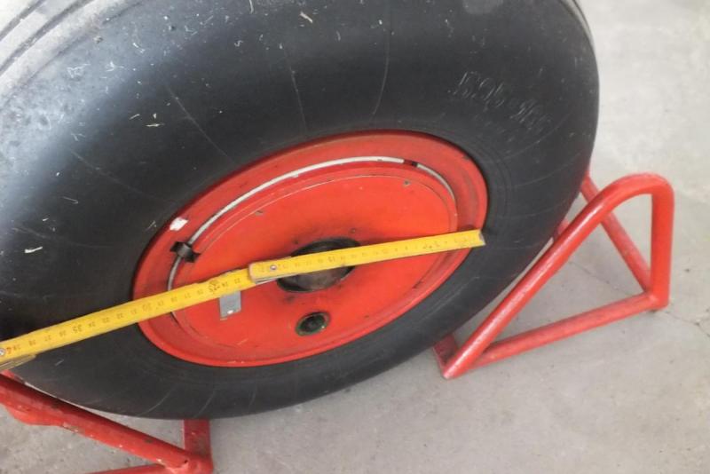

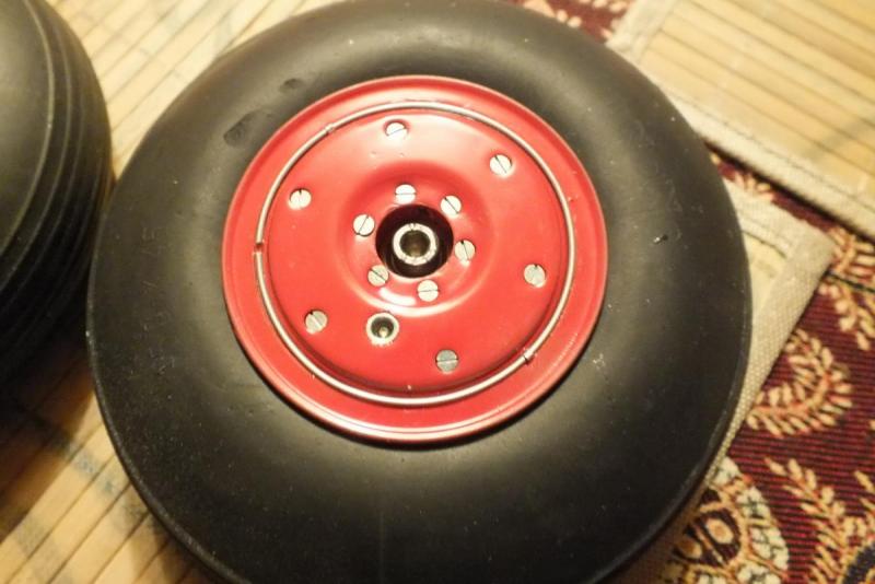

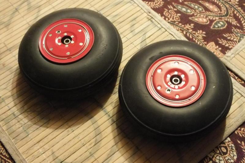

Jak są koła to bliski moment do startu ,choc lubię ładną aurę no i jeszcze dużo drobiazgów do zrobienia,ale koła już ponaglają. Trochę pracy kosztowało mam już małą tokarenkę w modelarni to mi bardzo ułatwia pracę, Pierwsze zdjęcie z metrówką to koła samolotu. Pozdrawiam Czesław z Kruszwicy.

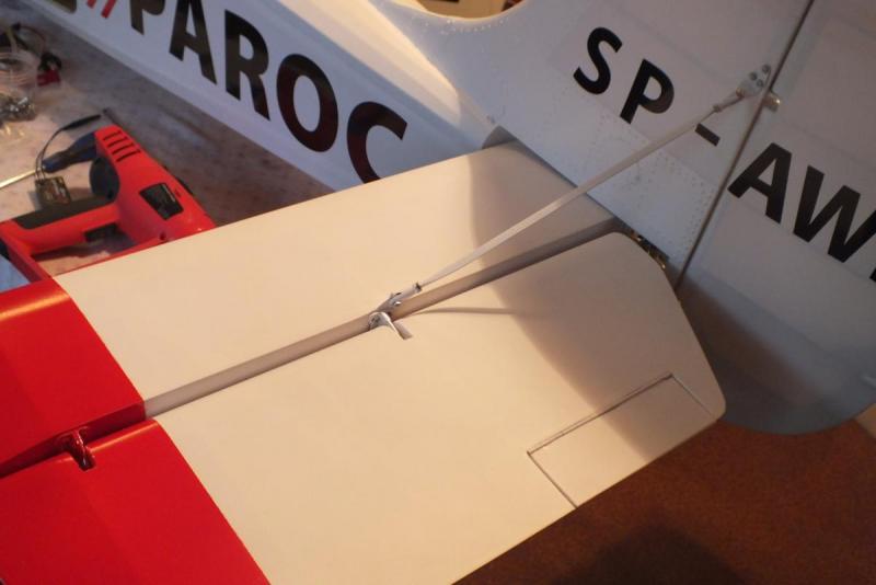

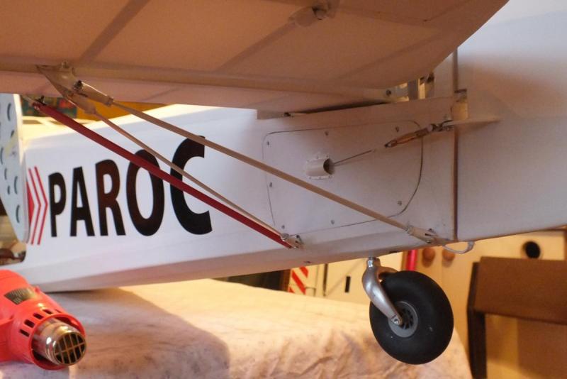

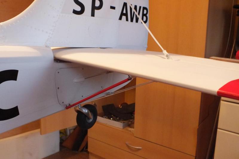

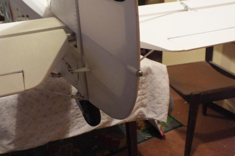

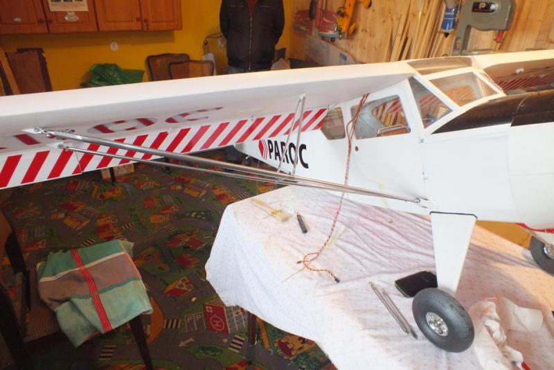

Statecznik poziomy na swoim miejscu , są już odciągi zastrzały , podłączone cięgna i popychacze luk tylni zakręcony.

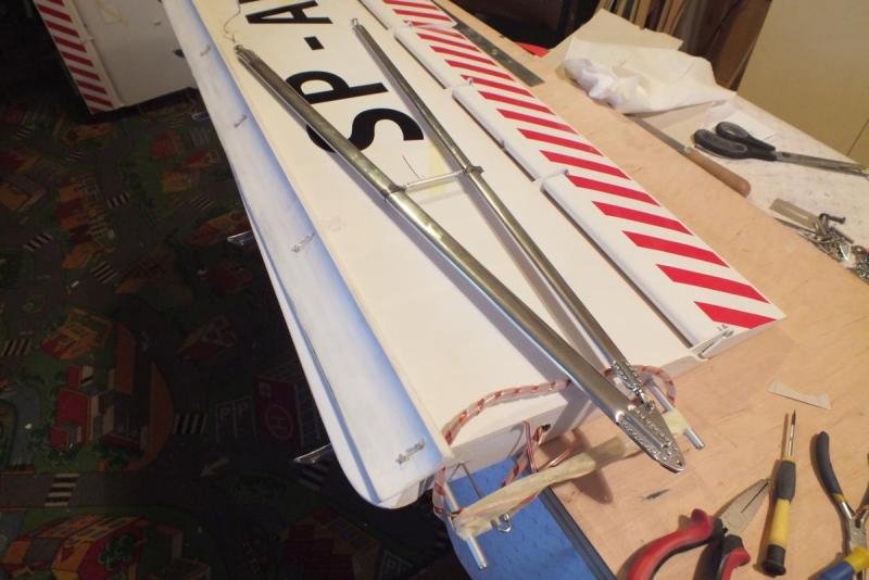

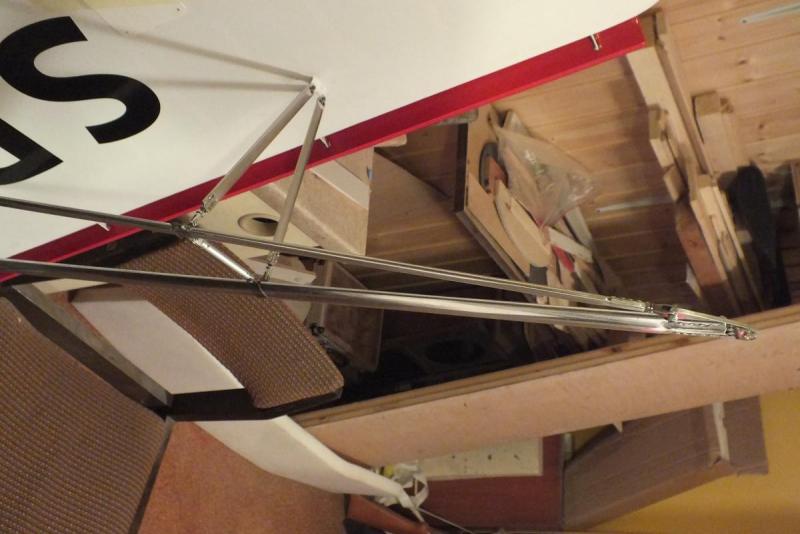

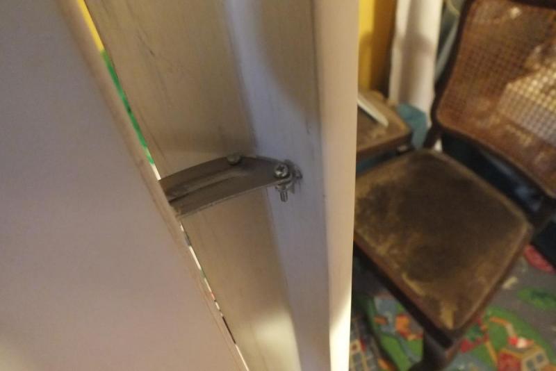

Sloty zainstalowane zastrzały przymocowane do skrzydeł i tak będą transportowane.

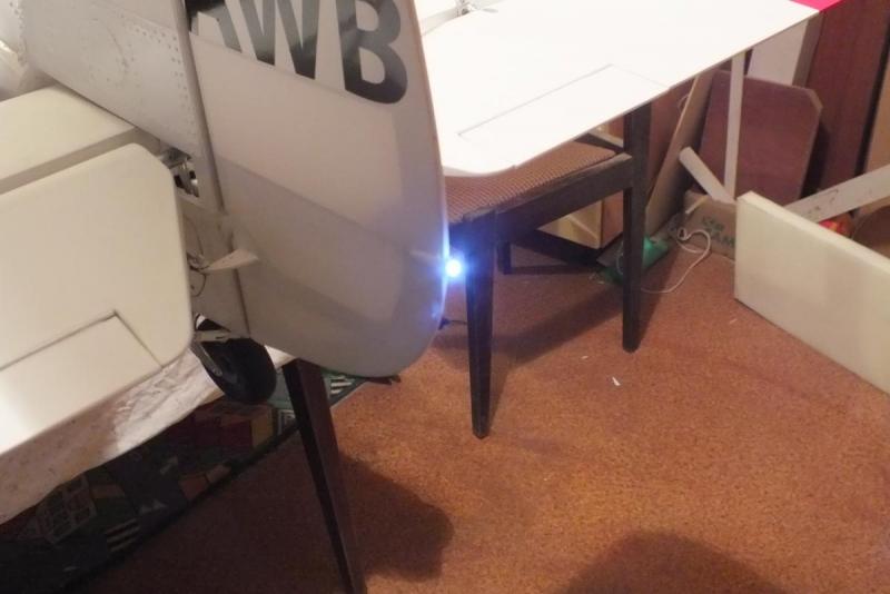

Przygotowania do nocnych lotów.

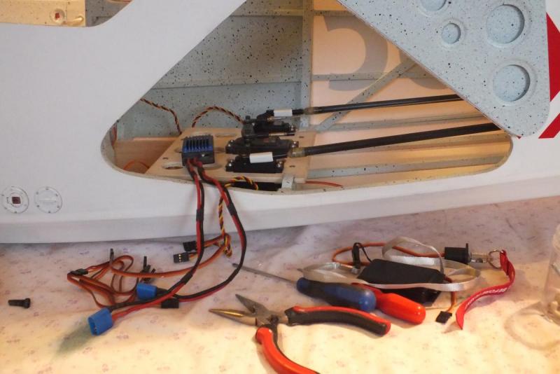

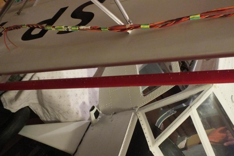

Zaczynam z elektroniką serwa wyłączniki itd pozdrawiam Czesław z Kruszwicy.
