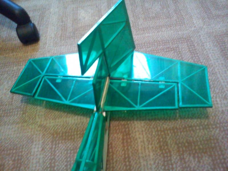

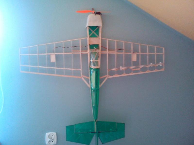

tomekst16 Opublikowano 20 Maja 2013 Autor Opublikowano 20 Maja 2013 Ostatnio nie miałem czasu zbytnio. Dziś zrobiłem drugie skrzydło, a w pierwszym wkleiłem lotkę na zawiasach. Przy okazji od kolegi dostałem płaskownik węglowy i wzmocniłem SW. Z resztą jutro wrzucę zdjęcia i wszystko po opisuję.

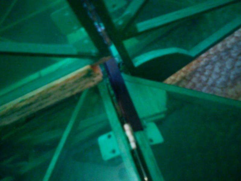

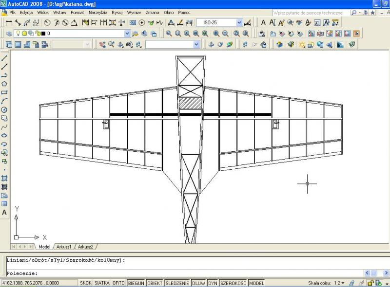

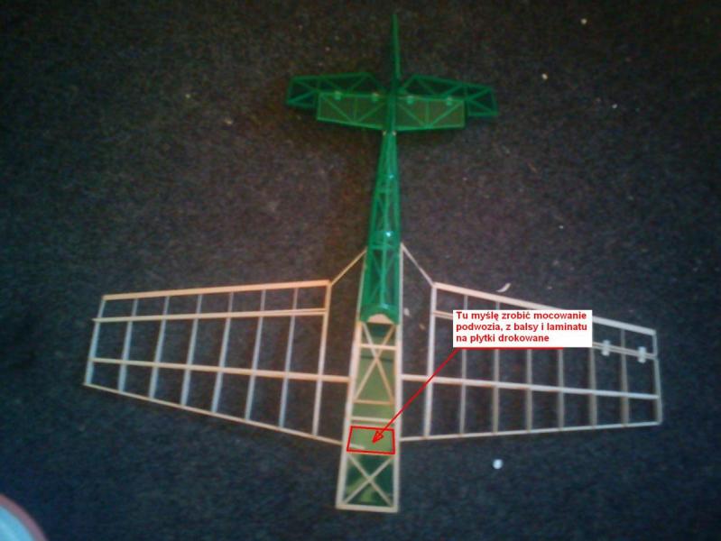

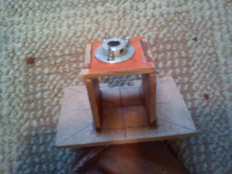

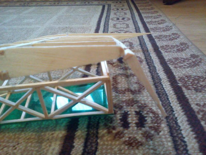

tomekst16 Opublikowano 21 Maja 2013 Autor Opublikowano 21 Maja 2013 Obiecane zdjęcia Wklejenie płaskownika bardzo wzmocniło i usztywniło sw Prowizoryczna wieżyczka, dopiero muszę narysować w ACadzie z odpowiednim kątem mocowania silnika (3* chyba wystarczy) Jedno skrzydło, jeszcze nie dokończone, zostało wkleić rurkę węglową na łączenie i zrobić skrzynkę pod serwo Takie mocowanie podwozia ma kolega w katanie PA i nie narzeka.
GEX999 Opublikowano 21 Maja 2013 Opublikowano 21 Maja 2013 Na początku odnosiłem wrażenie (spowodowane głównie niewyszlifowanym ogonem i przyłożoną okropną maską i kołami), że model będzie niezbyt estetycznie wykonany. Teraz jednak widzę, że zapowiada się ładne latadło. Oby tak dalej .

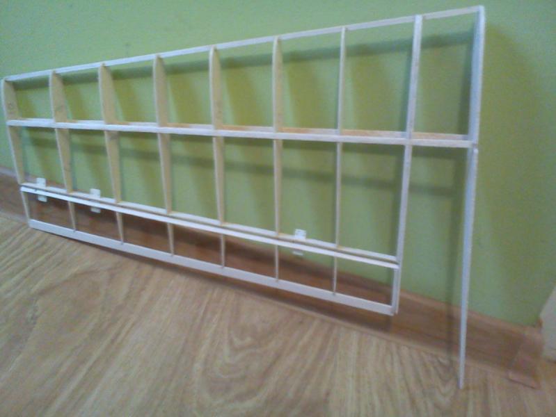

tomekst16 Opublikowano 25 Maja 2013 Autor Opublikowano 25 Maja 2013 Efekt prac ciąg dalszy. Wczoraj i dziś miałem chwilę wolnego czasu. Zrobiłem skrzynki pod serwa z balsy 5mm(3mm+2mm), wkleiłem wzmocnienia pomiędzy dźwigary oraz usztywniłem lotkę w prawym skrzydle. Mam pytanie dotyczące kleju ca firmy RIKU, a mianowicie kupiłem wczoraj w emodelu rzadki i gdy sklejałem balsę za każdym razem leciał dymek czy to normalne? Poprzednio używałem tego samego kleju i nic się nie działo. A jeszcze jedno, do mocowania tych dźwigienek idą śrubki m 2?

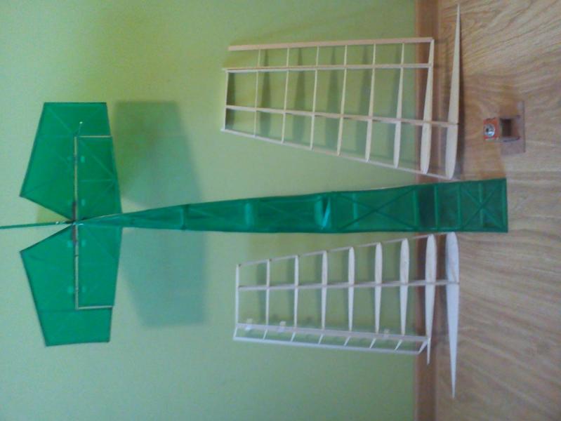

tomekst16 Opublikowano 26 Maja 2013 Autor Opublikowano 26 Maja 2013 Wystarczą na łączenie skrzydeł rurka aluminiowa 7.0/6.2mm oraz węglowa 6.0/5.0mm o dłogości ok. 50cm ?
GEX999 Opublikowano 26 Maja 2013 Opublikowano 26 Maja 2013 Lepiej użyj jednej (węglowej), ale grubszej. 10/8mm powinno wystarczyć.
tomekst16 Opublikowano 26 Maja 2013 Autor Opublikowano 26 Maja 2013 Chcę mieć zdejmowane skrzydła. Ta z alu ma służyć jako pochwa, a węgiel jako bagnet Zastanawiam się jeszcze czy dawać kasetony z balsy 1mm od natarcia do dźwigarów ?
krzysiek.riese Opublikowano 26 Maja 2013 Opublikowano 26 Maja 2013 nie obraź się ale mam wrażenie że się to w pierwszym locie rozpadnie. coś za delikatnie to wygląda.
GEX999 Opublikowano 26 Maja 2013 Opublikowano 26 Maja 2013 Chyba raczej kesony. Myślę, że warto je zrobić, bo przy tej wielości, bez nich skrzydło może się trochę skręcać.
