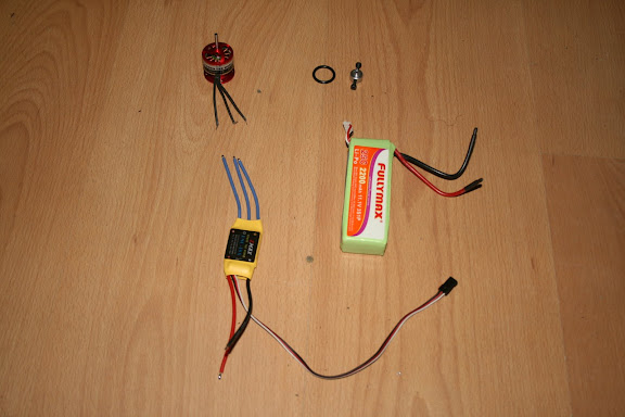

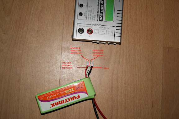

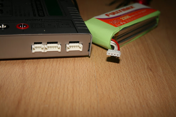

Robert Holeczek Opublikowano 15 Stycznia 2008 Autor Opublikowano 15 Stycznia 2008 Dzisiaj przyszło wyposażenie do modelu. Fotki: Jak zwykle ja nie obejdę się bez problemów :mrgreen: Czy obojętne jest jak podłączę silnik do regla czy muszę to jakoś konkretnie zrobić (chodzi mi o to, który kabel do którego). Czy da się gdzieś kupić przejściówkę między wtyczką balancera pakietu a gniazdkiem balancera ładowarki Multiplex? Oto fotka problemu:
Marcinmb Opublikowano 15 Stycznia 2008 Opublikowano 15 Stycznia 2008 silnik obojetnie jak podlaczesz najwyzej bedzie sie tylko trzasł...tylko bateri nie pmyl :mrgreen: a i mozesz kabel srodkowy z silnika podlaczyc do srodkowego z regla....a potem moze sie uda ze podlaczysz te 2 pozostale dobrze..a jak bedzie sie tylko trzasl jak dodasz gazu to zamien je miejscami i tyle :mrgreen: EDIT:Przejsciówki da sie kupic w sklepach modelarski(gdzies to widzialem)albo kuoic tylko wtyczki i kabelki samemu polutowac...
marcin133 Opublikowano 15 Stycznia 2008 Opublikowano 15 Stycznia 2008 silnik obojetnie jak podlaczesz najwyzej bedzie sie tylko trzasł...tylko bateri nie pmyl :mrgreen: a i mozesz kabel srodkowy z silnika podlaczyc do srodkowego z regla....a potem moze sie uda ze podlaczysz te 2 pozostale dobrze..a jak bedzie sie tylko trzasl jak dodasz gazu to zamien je miejscami i tyle :mrgreen: Niestety kompletna bzdura kolego Silnik podłączasz do regulatora jak chcesz i kompletnie niczym to nie grozi również objawy opisywane wyżej przez kolegę nigdy nie wystąpią. Jedyna różnica to zmiana kierunku obrotów silnika. Jeśli po podłączeniu silnik kręci się w kierunku przeciwnym do zamierzonego wówczas zamieniasz kolejnością podłączenia dwa (z trzech) dowolne kable. Nic więcej. Oczywiście bateria zgodnie z kolorami - tu innej możliwości nie ma W silnikach trójfazowych tak właśnie zmienia się kierunek obrotów silnika i dowolne podłączenie jest jak najbardziej poprawne. Marcinowi coś musiało się pokiełbasić
Robert Holeczek Opublikowano 15 Stycznia 2008 Autor Opublikowano 15 Stycznia 2008 Pakiet do regla chce podłączyć na goldach, ale czy silnik do regla przylutować czy też zastosować goldy?
marcin133 Opublikowano 15 Stycznia 2008 Opublikowano 15 Stycznia 2008 Pakiet do regla chce podłączyć na goldach, ale czy silnik do regla przylutować czy też zastosować goldy? Jedno i drugie rozwiązanie jest dobre. Sam oceń co najlepiej Ci pasuje. Jeśli zdecydujesz się na lutowanie sprawdź przed lutowaniem czy silnik aby na pewno kręci się w dobrą stronę. Przy goldach oczywiście tego problemu nie ma
baxter12 Opublikowano 15 Stycznia 2008 Opublikowano 15 Stycznia 2008 Jezeli silnik z regulatorem wlutujesz na stale, to musisz zrobic we wredze silnikowej otwor wielkosci regla. Ja mam goldy, bo jeden regulator mialem do dwoch modeli. Smiglo mozesz zastosowac od 9x6 przez 10x5 (optymalne) do 11x5 (silnik przeciazony). Oczywiscie wszystkie w wersji SF, choc raz "z braku laku" latalem na zwyklym, tez latał. Fajne serwa kupiles mnie szkoda bylo pieniazkow i latam stale na 8-9 gramowych. Te twoje sa mocniejsze, beda fajnie chodzic, no i dlugo ci posluza. W tych tanszych niestety zdarza sie ze przy krecie lamia sie tryby.. A o wage sie nie martw, z tym zestawem osprzetu bedziesz mial jakies 30-40 deko zapasu ladownosci. baxter12 Aha i jeszcze, jak bedziesz goldy zakladal to wzmocnij zywica to miejsce gdzie kable wychodza z uzwojenia silnika, wklej do stojana, bo potem przy podlaczaniu silnika przegina sie w tym miejscu i maga sie polamac.

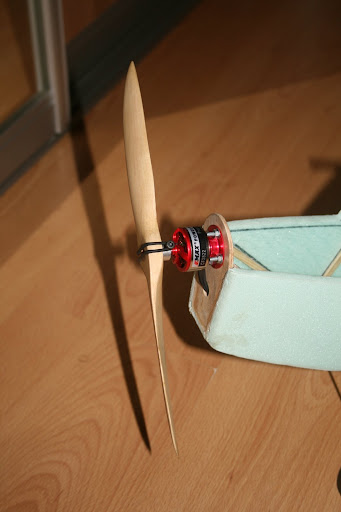

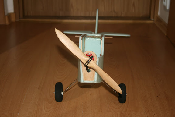

Robert Holeczek Opublikowano 16 Stycznia 2008 Autor Opublikowano 16 Stycznia 2008 Wczoraj założyłem silnik. To śmigło jest na razie założone tylko dla ładnego wyglądu, bo nie mam jeszcze odpowiedniego. Fotki: EDIT: Czy można zrobić jakoś zdejmowalną maskę silnika, żeby był łatwy dostęp do kabli? Jeżeli można to jak.
marcin133 Opublikowano 16 Stycznia 2008 Opublikowano 16 Stycznia 2008 EDIT: Czy można zrobić jakoś zdejmowalną maskę silnika, żeby był łatwy dostęp do kabli? Jeżeli można to jak. Wszystko można! Na zawiaskach, na magnesy jak chcesz. Trochę samodzielnego myślenia czasem się przydaje Nie musisz na wszystko wymagać konkretnej odpowiedzi - nie przesadzajmy - czasem można coś samemu zrobić.
Robert Holeczek Opublikowano 16 Stycznia 2008 Autor Opublikowano 16 Stycznia 2008 Nie musisz na wszystko wymagać konkretnej odpowiedzi - nie przesadzajmy - czasem można coś samemu zrobić. Ale nie miałem żadnego pomysłu akurat... Ale właśnie mi taki podsunąłeś - maska będzie odchylana w jedną stronę na zawiaskach a z drugiej będzie na magnesach. Czy można dostać magnesy w sklepie modelarskim czy trzeba gdzieś indziej szukać?

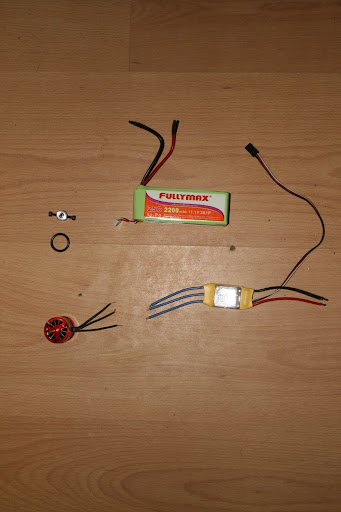

Robert Holeczek Opublikowano 18 Stycznia 2008 Autor Opublikowano 18 Stycznia 2008 Mam problem z silnikiem :cry: . Jak go podłącze i dodam gazu to czasami odpali ale działa tylko na 1/3 gazu a po chwili gaśnie a czasami wogóle nie chce odpalić tylko trzęsie się tak jakby nie mogł się zdecydować w którą stronę ma iść. Czego to może być wina?
marcin133 Opublikowano 18 Stycznia 2008 Opublikowano 18 Stycznia 2008 Czy masz naładowany akumulator? Przeprowadziłeś wstępne programowanie regulatora? (niekonieczne lecz osobiście zawsze raz robie to na początku - po to by dokładnie wiedzieć to co mam ustawione - wszystko znajdziesz w instrukcji). Sprawdzałeś połączenia? Regulator -silnik?
Adam P. Opublikowano 18 Stycznia 2008 Opublikowano 18 Stycznia 2008 źle ustawiony timing lub tak, jak napisał Marcin lub to i to.
aniol310 Opublikowano 19 Stycznia 2008 Opublikowano 19 Stycznia 2008 ja mialem podobny efekt ale u mnie przyczynom był odlutowany kabel w stojanie co jest przedużany

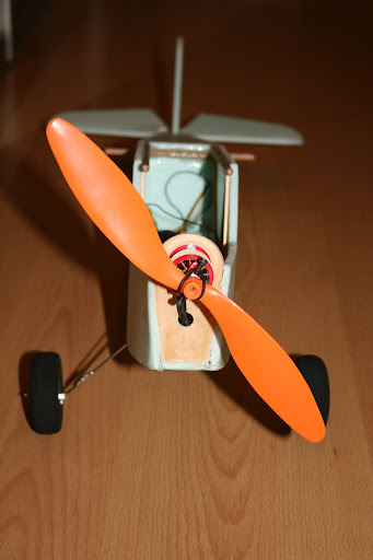

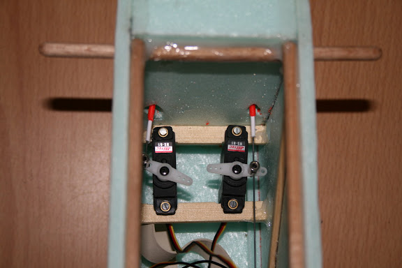

Robert Holeczek Opublikowano 24 Stycznia 2008 Autor Opublikowano 24 Stycznia 2008 Założyłem serwa i śmigło (GWS 10x4.7 podobno jakieś do silników wolnoobrotowych-jest ono odpowiednie?) Z silnikiem jeszcze nie uporałem się, ale ostatnio udało mi się, że szedł dobrze, ale jak odjąłem na minimum gaz i spróbowałem znowu dodać gazu to już działał na 1/3 gazu i po chwili zgasł Teraz muszę zrobić przejściówkę balancera. Jak to podłączyć :roll: ? Rysunek pomocniczy:
Ładziak Opublikowano 24 Stycznia 2008 Opublikowano 24 Stycznia 2008 ostatnio udało mi się, że szedł dobrze, ale jak odjąłem na minimum gaz i spróbowałem znowu dodać gazu to już działał na 1/3 gazu i po chwili zgasł Pakiet naładowany? Generalnie to śmigło chyba za duże - max to 9x5 przy pakiecie 3S. Teraz muszę zrobić przejściówkę balancera. Jak to podłączyć ? Ustawiasz złącze serwisowe pakietu tak, żeby czerwony kabel trafiał na "+" w balancerze, a czarny na "-". Daaawno temu zrobiłem dla kogoś na forum taki obrazek - mam nadzieję, że się przyda: U ciebie kabelek żółty i niebieski są białe
