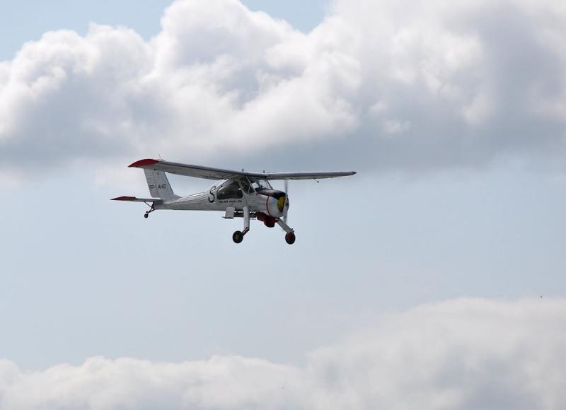

RobertK Opublikowano 30 Czerwca 2013 Opublikowano 30 Czerwca 2013 W dniu 29.06.2013 o 20:17, majewski2 napisał: Jeszcze kilka zdjęć Niesamowite są te zdjęcia gratuluję talentu ,bo dobry sprzęt to nie wszystko
Pioterek Opublikowano 30 Czerwca 2013 Opublikowano 30 Czerwca 2013 Ja też kilka zdjęć wyskrobałem to dołączam:
