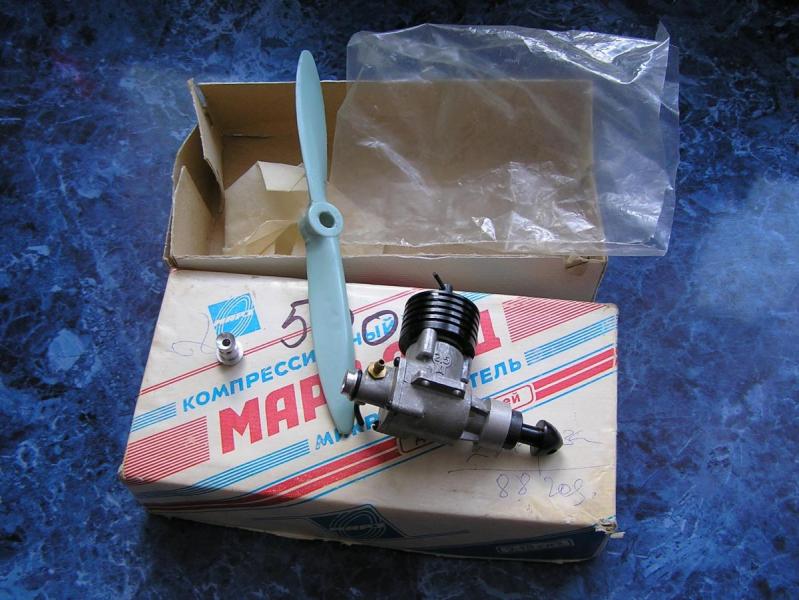

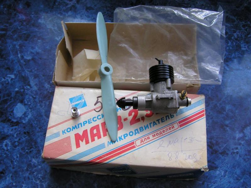

Mam następujący problem z tytułowym silniczkiem MAP3, znanym również pod nazwą MARS3:
silnik dostałem od kolegi, lecz jak widać na poniższych zdjęciach, brak jest elementu "zasilania", czyli podłączenia dopływu paliwa wraz z regulacją (iglicą)
W związku z powuższym, poszukuje jakiegoś rozwiązania, aby ten element "zastąpić", lub dorobić...
Średnica otworu pod "rurkę paliwową" to 3,95mm
Właściwa nazwa tego silniczka to MARZ 2,5 D.
Podczas niedawnej wizyty w Kijowie zanabyłem ten szczyt rosyjskiej techniki za 100 UHR:
załączone miniatury
Mam do tej konstrukcji pewien sentyment gdyż jest to jeden, jedyny typ silniczka który w mojej ponad dwudziestoletniej karierze modelarskiej bardzo mile mnie zaskoczył. Pomimo dość topornego na pierwszy rzut oka wykonania z niezbyt wielkim z tego powodu entuzjazmem wyjąłem silniczek z pudełka, założyłem śmigiełko, tak z głupia frant dałem kroplę paliwa do okna wydechowego i bez wielkiego przekonania kopnąłem toto, jakież było moje zdziwienie w momencie kiedy silniczek zagadał....
Żadna inna konstrukcja (w tym również i te wysoce wyczynowe) nie była tak skora do współpracy zaraz po wyjęciu z pudełka i niejednokrotnie trzeba było poświęcić wiele czasu zanim taki silniczek zaczął się odzywać, a musicie wiedzieć, że przez moje ręce przeszły już setki motorków spalinowych...
Niestety MARZ wykonany jest z nie najlepszych materiałów i byłem też świadkiem pęknięcia korbowodu, co nie przeszkodziło silniczkowi w dalszej, kilkunastosekundowej pracy po tym zdarzeniu.
Generalnie motorek wart jest swojej ceny i na początek przygody z silniczkami samozapłonowymi nadaje się doskonale.
Mialem przed laty takowe 4 szt kolega przywiózł mi z Wilna.Palily od kopa wszystkie.Uzywałem w rc jak i uwiezi,bardzo dobry motorek
Niestety nie znalazłem wymiarów ale może się przyda...
http://www.avmodels....gines/marz.html
http://www.rcmodelis...ru/engines.html
http://forum.rcdesig...read180734.html
http://forum.modelka...pic=50152&st=20
podejrzewam, że w którymś numerze «Моделист-конструктор»
http://publ.lib.ru/A...7%27_2008_.html
zwymiarowany rysunek by się znalazł, bo Rosjanie często go modyfikowali, ale szukaj igły w stogu...
