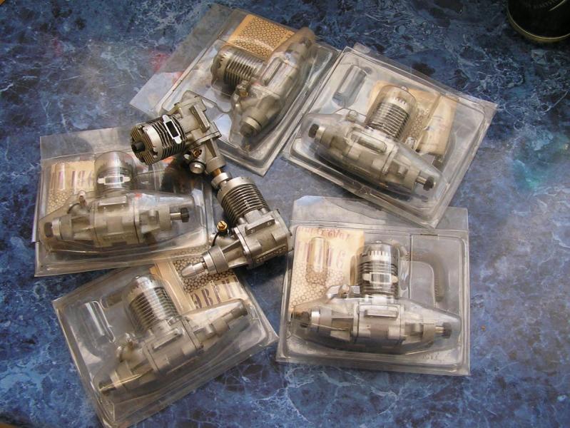

symon5 Opublikowano 31 Maja 2013 Opublikowano 31 Maja 2013 przy okazji tematu mam pytanie do pawła jako że ,,siedzi,, cały czas w motorkach 2,5 .ostatnio parokrotnie spotkałem na allegro motorek eureka 2,5 w samozapłonie masz jakąś opinie na temat tego silniczka prócz tego że jest z ukrainy . pozdrawiam marek żebrowski
Paweł Prauss Opublikowano 31 Maja 2013 Opublikowano 31 Maja 2013 przy okazji tematu mam pytanie do pawła jako że ,,siedzi,, cały czas w motorkach 2,5 .ostatnio parokrotnie spotkałem na allegro motorek eureka 2,5 w samozapłonie masz jakąś opinie na temat tego silniczka prócz tego że jest z ukrainy . pozdrawiam marek żebrowski Jeśli o te motorki chodzi: To muszę napisać, że są całkiem poprawnie wykonane, zestaw ABC za taką cenę...warto wziąć. Zanabyłem ich już chyba ze 30 no i tak przy okazji muszę napisać, że całkiem dobrze sprzedawały się swego czasu na zachodzie.... Paliłem również takiego i muszę przyznać, że jest wszystko w jak najlepszym porządku. Dobry samopał, no i cena też dobra.
