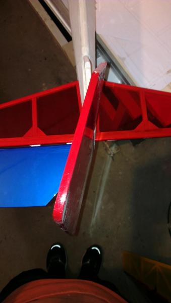

Rodi Opublikowano 25 Października 2015 Opublikowano 25 Października 2015 Witam wszystkich. Przepraszam ze temat mojej budowy upadl. ale po prostu niemam czasu wiecznie nawal w pracy a mój synus tez tate potrzebuje a o zonie nie wspomnę Madman się buduje ale powoli i nockami jak już Mam już kadłub wpelni zbudowany skrzydla itp. Kwestia oklejania samolotu został. Dzis jak spasowywalem SW z SK to dopiero zauwazylem ze lotke z SW by trzeba było spilowac pod katem bo SK ma bardzo male wychylenie. Koledzy którzy budowali z planow Darka przerabialiscie lotke SW czy te wychylenia sa wystarczające? Oklejenie samolotu niema zadnego tzw wzoru oklejam go roznymi rodzajami foli jakie mam , jedynie co mogę powiedzieć ze będzie wygladal jak kolorowe polo:P

Rodi Opublikowano 12 Listopada 2015 Opublikowano 12 Listopada 2015 Witam. Wiem wiem ze rozpoczęcie budowy było pare miesięcy temu, ale się buduje projekt nie przerwany. Tylko czasu brak rodzina i praca. Chce wam przedstawić Madmanna wersji Polo czyli bez motywu na kolorowo.Wiem ze na uszach sa brzydkie pomarszczenia ale tu stosowałem nowa folie i jej nieznane właściwości . Uzywalem tu czerwonej oracover, zoltej solarfilm (graupnera niby to orange:P) oaz białej ,niebieskiej , fioletowej Monokote (czy jakos tak?) pusty kadłub wazy 613g a uzbrojone skrzydlo bez popychaczy 680g. Waga na pewno będzie bliska 3kg ale się zobaczy, oblot jak będzie to wstępnie na 4s a potem się zobaczy za kupnem 6s a jaka pojemność to wzaleznosci od wywarzenia. Koledzy powiecie jakie wychylenia dawaliście w waszych madmannach?
