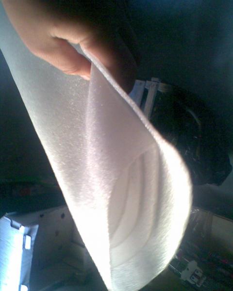

Dragon312 Opublikowano 8 Czerwca 2013 Autor Opublikowano 8 Czerwca 2013 Wielkie dzięki. już zaczynam zgromadzac materiały Jeszcze jedno mam takom kąbeczkę cieniutką w rocle wygląda to tak i tu pytanie czy to się do czegoś nada? Czy ta aparatura sie nada? Proszę o odp http://allegro.pl/aparatura-e-sky-et61-6-ch-40-685-mhz-i3287457759.html
WZ Opublikowano 8 Czerwca 2013 Opublikowano 8 Czerwca 2013 Radio ma moduł 40 mhz - w modelarstwie lotniczym potrzebne jes radio na 35 mhz lub 2,4 ghz , czyli się nie nada , gdyż koszt wymiany modułu przekroczy kosz radia Ten biały podkład się nie nada gdyż jest za cienki / nie jest sztywny /.W sklepach z materiałami budowlanymi pytaj o podkłady pod panele podłogowe/ izoflor / o grubości 3 mm i 6 mm są w paczkach nie w rolkach - sprzedawane są na sztuki
