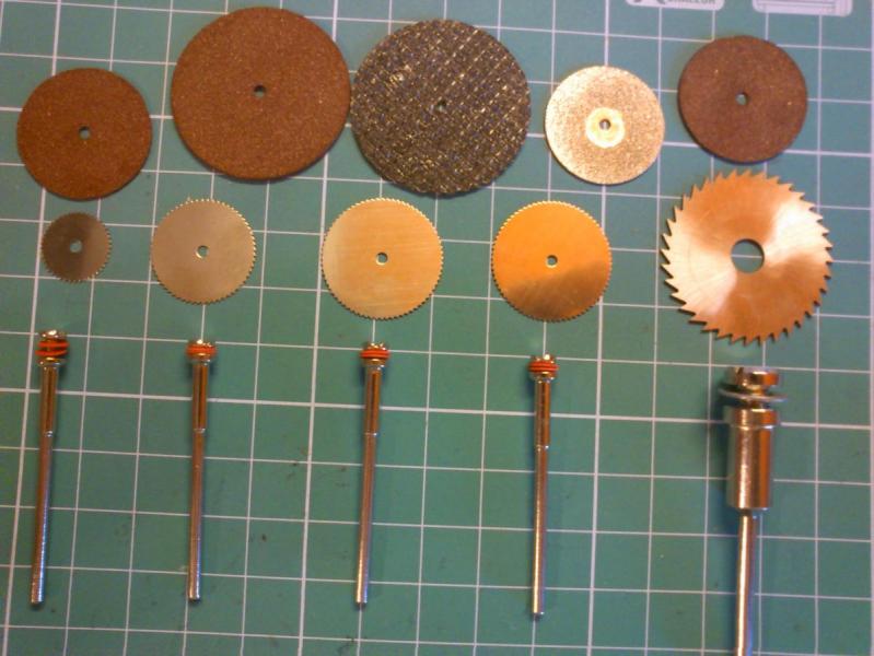

Masło Opublikowano 30 Czerwca 2013 Opublikowano 30 Czerwca 2013 Oto co udało mi się dzisiaj znaleźć w Castoramie: Zestawik kosztował niecałe 20 zł . Tylko nie wiem jak będzie z jakością przy tej cenie.... W każdym razie motywuje mnie to do zrobienia sobie takiej maszynki. Jeśli się uda, to napiszę jak te tarczki się sprawują .

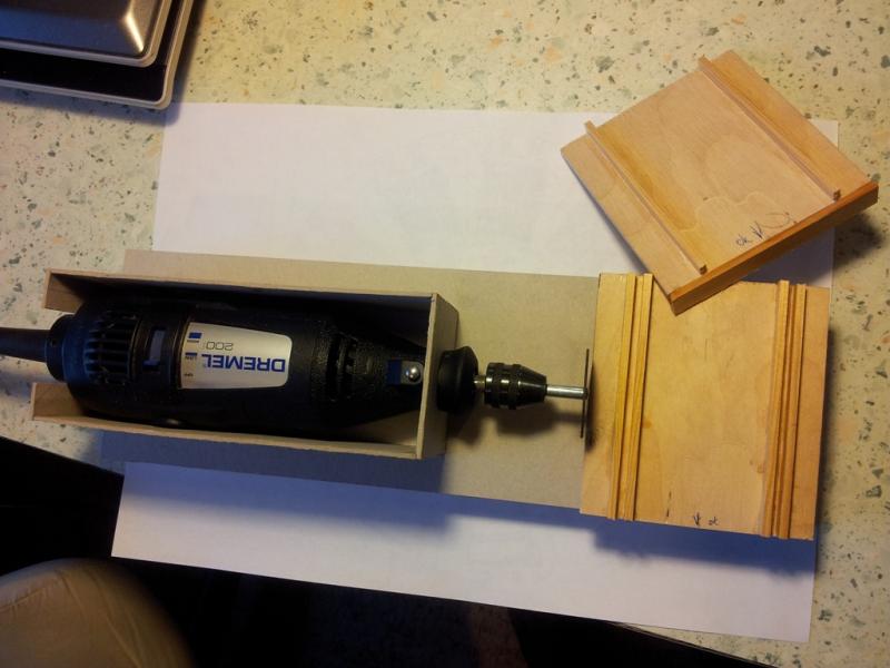

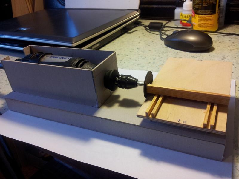

Grifon Opublikowano 30 Czerwca 2013 Autor Opublikowano 30 Czerwca 2013 Witam Panowie, dziękuje za sugestie i zainteresowanie się tematem. Ten kosmiczny przyrząd powstał z myślą o przycinaniu pod kątem części do makiety silnika gwiazdowego zrobionych z tektury i zalanych CA. Sprawdza się ale musze przykleić całość do jakiejś dechy a dechę ściskiem stolarskim bo przy 20 000 trzeba trzymać całość, co ogranicza swobodne docinania. Dzięki Masło za cynk o Castoramie. Pozdrawiam wszystkich
