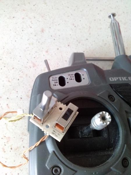

KRUUP Opublikowano 2 Lipca 2013 Opublikowano 2 Lipca 2013 Ktoś wie, gdzie mozna kupić te przełaczniki albo jak to naprawic w miare sensownie?
GEX999 Opublikowano 2 Lipca 2013 Opublikowano 2 Lipca 2013 A czy posiadasz tą metalizowaną nakładkę na drugi przełącznik? Jeśli chodzi o sam przełącznik, to taki sam albo bardzo zbliżony powinien być w każdym sklepie elektronicznym. Możesz też wyciąć z jakiegoś tworzywa brakującą część w kształcie kostki i przykleić na żywicy lub CA.
KRUUP Opublikowano 2 Lipca 2013 Autor Opublikowano 2 Lipca 2013 No wlasnie nie mam tej czesci. troche mała powierzchnia styku i obawiam sie ze nie bedzie sie to trzymac na klej. A w sklepach z elektronika pytalem i nie maja dokladnie takich. Dlatego najchetniej kupiłbym gdzieś nowe.
Irek M Opublikowano 2 Lipca 2013 Opublikowano 2 Lipca 2013 Firma już postarała się o to by części nie były dostępne w każdym elektronicznym. W mojej musiałem wymienić przełącznik uczen-trener. Najbliższy rozmiarami i parametrami był z krótkim trzonkiem. Niby to nie przeszkadza ale każdy powie, że lepiej mieć dłuższy niż krótszy .
elwizardos Opublikowano 2 Lipca 2013 Opublikowano 2 Lipca 2013 Obawiam się, że może być problem z kupieniem dokładnie takiego samego wyłącznika. Gdybyś znalazł tą ułamaną końcówkę to dobry klej załatwi temat. Kleiłem kiedyś plastiki klejami Loctite, ale takimi od Loctite, a nie z polskiej drogerii. Bywało tak, że plastik złamał się obok klejenia, a klej nie puścił. Kwestia doboru odpowiedniego kleju i oczyszczenia powierzchni. Jak nie znajdzie się ta gałka, to można spróbować zeszlifować na płasko ten suwak i dokleić jakąś dorobioną gałkę. Z braku laku
KRUUP Opublikowano 2 Lipca 2013 Autor Opublikowano 2 Lipca 2013 Obawiam się, że może być problem z kupieniem dokładnie takiego samego wyłącznika. Gdybyś znalazł tą ułamaną końcówkę to dobry klej załatwi temat. Kleiłem kiedyś plastiki klejami Loctite, ale takimi od Loctite, a nie z polskiej drogerii. Bywało tak, że plastik złamał się obok klejenia, a klej nie puścił. Kwestia doboru odpowiedniego kleju i oczyszczenia powierzchni. Jak nie znajdzie się ta gałka, to można spróbować zeszlifować na płasko ten suwak i dokleić jakąś dorobioną gałkę. Z braku laku I chyba tak bede musiał zobic
bubu2 Opublikowano 2 Lipca 2013 Opublikowano 2 Lipca 2013 Podaj wymiary przełącznika. Moze znajdę coś podobnego.
