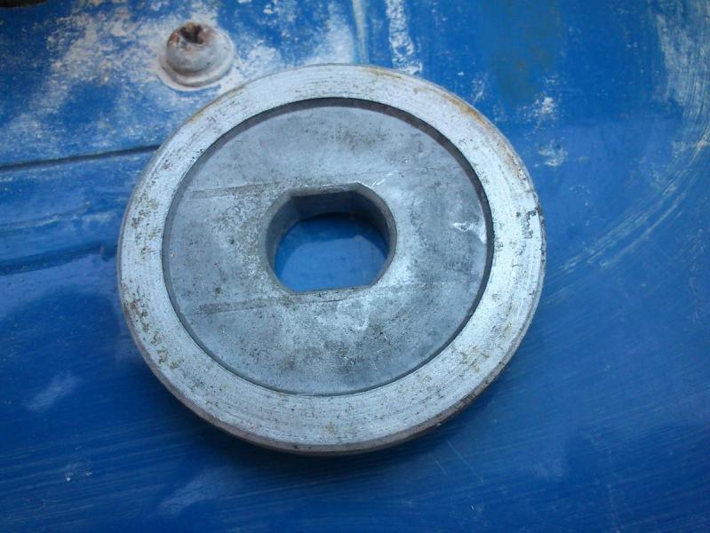

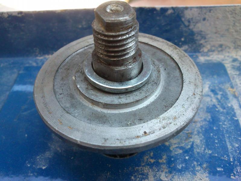

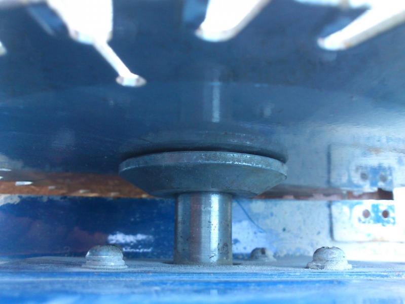

Niestety tarcza jest dociskana do tego zgrubienia na flanszce (o średnicy 25,4mm), natomiast z drugiej strony jest taki docisk:
Tak więc piła jest wyginana. Tutaj widać, jaki jest odstęp piły od kołnierza.
Jakoś to działa.... no właśnie jakoś.
Poszukuję tarcz dociskowych, żeby pasowały. Otwór wewnętrzny to 14mm, średnica na tarczę to 20mm.
A wystarczy zatoczyć osadzenie tej tarczki dociskowej z pierwszego zdjęcia (to pod Twoim pierścionkiem) na wymiar 20mm jaki ma tarczka piły, i będzie miód malina. W razie gdyby trzeba było z powrotem założyć tarczę diamentową do glazury, wystarczy dać też pierścionek dystansowy..

tarczę łatwo sprawdzisz. Załóż najpierw tę oryginalna do płytek o ile masz, i obracając ręką przystaw powoli z boku tarczy ołówek, to sprawdzisz czy bije. Będziesz widział czy ślad po ołówku się zamyka co by świadczyło że powierzchnia ściskającą tarczki nie bije , lub przy biciu - jaki procent koła zamyka. (można też pomierzyć suwmiarką,a ale to upierdliwe, lepiej byłoby zegarem)
A potem to samo z tarczą do drewna. Być może tarcza do drewna jest prosta, tylko opiera się o boczną powierzchnię tego zatoczenia na Φ25,4 które nie musi być idealnie zrobione w porównaniu z powierzchnią trzymającą tarczę do płytek - stąd bicie.
lub prościej: załóż na wałek tylko tę tarczkę ściskającą od strony silnika, dociśnij do wałka nakrętką poprzez jakąś tulejkę, i sprawdź bicie na powierzchni dociskowej. Jeśli jest ok, to po zatoczeniu na Φ 20 nie ma prawa nic bić, no chyba że krzywa jest sama tarcza piły, lub zęby widiowe jest krzywo wlutowane.
