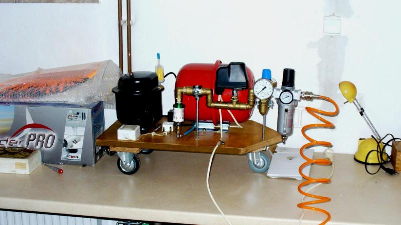

dyra63 Opublikowano 25 Września 2013 Opublikowano 25 Września 2013 Poczytałem trochę o kompresorach własnej roboty i trochę nie rozumiem kilku rzeczy: 1. Dlaczego zazwyczaj dawane są w układzie dwa manometry - przed reduktorem i za (wraz z nim) 2. Czy kompresor lodówkowy wymaga dodatkowego smarowania? Z tego co wiem to tak, ale jak powinien wyglądać układ smarowania. 3. Czy taki reduktor będzie dobrym rozwiązaniem: http://allegro.pl/ze...3524318413.html Bardzo bym prosił o pomoc w tej kwestii, bo z kompresorami zbyt dużo do czynienia nie miałem, a nie chcę strzelić jakiejś gafy. Ad.1 Pierwszy mierzy ciśnienie panujące w układzie -zbiornik-przewody-reduktor.Drugi ten na reduktorze pokazuje ciśnienie zredukowane jakie zostało ustawione na reduktorze i będzie podawane na np. aerograf. Ad.2 Nie -olej znajduje się w agregacie ,jest nim zalany silnik agregatu ,czasami się go uzupełnia. Ad.3 Powinno być ok. ale do czego ta smarownica ?. Ja mam tylko sam reduktor z odstojnikiem.
Nifir Opublikowano 25 Września 2013 Opublikowano 25 Września 2013 No właśnie dlatego pytam o ten system smarowania. W takim razie jeżeli smarownica się nie przyda to http://allegro.pl/reduktor-z-filtrem-i-manometrem-1-4-yt-2382-yato-i3541505212.html w pełni wystarczy? Czy lepiej http://allegro.pl/reduktor-filtr-1-2-fr-200-81553-vorel-i3559728226.html?
dyra63 Opublikowano 25 Września 2013 Opublikowano 25 Września 2013 No właśnie dlatego pytam o ten system smarowania. W takim razie jeżeli smarownica się nie przyda to http://allegro.pl/re...3541505212.html w pełni wystarczy? Czy lepiej http://allegro.pl/re...3559728226.html? Ja mam zabudowany ten z drugiego linku f-my Vorel -gdzieś czytałem ,że to solidny sprzęt.Jak mi się uda wkleić zdjęcie mojego kompresora to wstawię.Pozdrawiam Adam.
