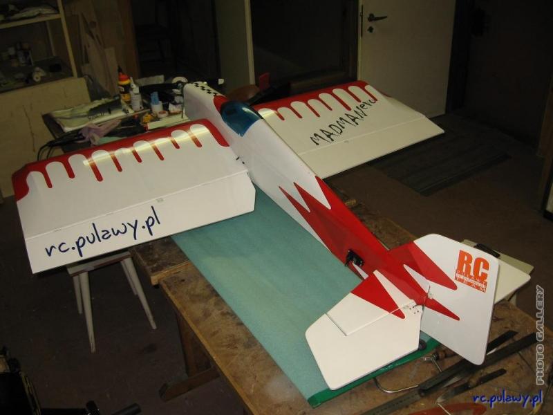

cyrax_ojz Opublikowano 25 Lipca 2013 Opublikowano 25 Lipca 2013 od jakiegoś czasu zanosiło mi się na budowę tego samolotu, niestety nie posiadałem planów i bazowałem na podobnym samolocie Fly Baby wprowadzając własne poprawki. Właściwie z oryginału niewiele pozostało rozpiętość około 2,80m waga 12-14kg silnik DA85+canister zastosowanie silnika tej wielkości wymagało małego wzmocnienia całości, rozrysowałem wewnętrzną ramę ze sklejki 5mm rura grubościenna dural 30mm listwy 10x10 spód 3x 10x3 kadłub klejony do góry nogami

cyrax_ojz Opublikowano 25 Lipca 2013 Autor Opublikowano 25 Lipca 2013 wypełnienie przodu 3mm balsosklejka podłużnice sosna 4x4 pokrycie 2mm balsa ster wysokości balsa 10x10 + sosna10x10 na to balsa 2mm kierunek podobnie z pominięciem 2mm balsy

cyrax_ojz Opublikowano 25 Lipca 2013 Autor Opublikowano 25 Lipca 2013 Co nie co już słyszałem o projekcie zasiadam na widowni Adam pewnie coś tam wspominał niewiele już tego siedzenia zostało Idziesz jak buza! Pięknie. Jak bym miał taki pojazd do wozenia modeli też bym robił takie duże :-) powodzenia! nie aż taka burza sam model chodził mi po głowie dłużej niż rok, samo dłubanie ruszyło w marcu z montażu skrzydeł nie mam zbyt wielu zdjęć gdyż relacji nie planowałem ostatecznie lotki zostały odcięte i zbudowane od nowa z balsy, pokusiłem się również o klapy canister zabiera sporo miejsca wzór raczej klasyczny końcówki z pianki poliuretanowej oklejanie skrzydeł kabina częściowo ze sklejki szyba z arkusza pcv 0,6mm zasilanie

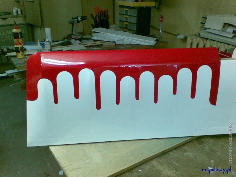

noker Opublikowano 25 Lipca 2013 Opublikowano 25 Lipca 2013 Kurcze, Maciej, świetne malowanie, ja coś takiego próbowałem zrobić w MadManie, ale mi sie zacieki z folii porobiły widać, że masz SPORE doświadczenie
robas69 Opublikowano 25 Lipca 2013 Opublikowano 25 Lipca 2013 Maciej, nie boisz się o wyważenie? Model ma krótki dziób.

SRB Opublikowano 25 Lipca 2013 Opublikowano 25 Lipca 2013 Kurcze, Maciej, świetne malowanie, ja coś takiego próbowałem zrobić w MadManie, ale mi sie zacieki z folii porobiły Może to jest folia?
cyrax_ojz Opublikowano 25 Lipca 2013 Autor Opublikowano 25 Lipca 2013 Kurcze, Maciej, świetne malowanie, ja coś takiego próbowałem zrobić w MadManie, ale mi sie zacieki z folii porobiły to jest folia więc o zaciekach mowy nie ma w brew pozorom więcej miałem odpadów białej foli po oklejeniu kadłuba niż z czerwonej mam lekkie obawy czy nie będzie odłazić ale to się okaże w praktyce Maciej, nie boisz się o wyważenie? Model ma krótki dziób. to już drugi samolot który nie ma problemu z wyważeniem(w dragonie 1,9m też nie potrzebowałem ani grama ołowiu) odpowiednie rozmieszczenie klamotów wystarczyło być może po dorobieniu maski będę musiał coś wrzucić na ogon

noker Opublikowano 25 Lipca 2013 Opublikowano 25 Lipca 2013 Może to jest folia? to jest folia więc o zaciekach mowy nie ma na moim też folia a zacieki się porobiły dobrze, że nie zdecydowałem się na pokrycie z amelinium LOL
Tom Opublikowano 26 Lipca 2013 Opublikowano 26 Lipca 2013 Maciek gratulacje. Zacieki też fajnie wyglądają :-)
