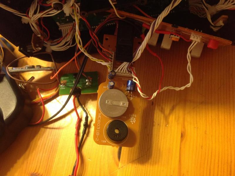

BART Opublikowano 28 Lipca 2013 Autor Opublikowano 28 Lipca 2013 Przed chwila postanowilem rozebrac nadajnik i sprawdzic polaczenia,wszystko jest ok.Poskrecalem nadajnik ,wlaczam i nic, swieci sie dioda od modulu 2,4 Corony ,ale wyswietlacz milczy.Sprawdzilem 2 pakiety, nic .Teraz juz zgupialem ....
GEX999 Opublikowano 28 Lipca 2013 Opublikowano 28 Lipca 2013 No to sprawa jest chyba poważniejsza niż włącznik....
BART Opublikowano 28 Lipca 2013 Autor Opublikowano 28 Lipca 2013 No to sprawa jest chyba poważniejsza niż włącznik.... Poluzowalem srube , ktra trzyma plytke z włacznikiem i nadajnik znowu dziala.Jednak slychac co jakis czas cichutkie skwierczenie,jakby male zwarcie.Kiedy nadajnik jest wlaczony i dziala, delikatnie stukalem o blat plytka z wlacznikiem i wtedy znowu sie wylaczal nadajnik.To ta sama. Plytka , na ktorej jest bateria od pamieci.Jest ewidentna zaleznosc od sily dokrecenia sruba plytki do obudowy. No to sprawa jest chyba poważniejsza niż włącznik.... Poluzowalem srube , ktra trzyma plytke z włacznikiem i nadajnik znowu dziala.Jednak slychac co jakis czas cichutkie skwierczenie,jakby male zwarcie.Kiedy nadajnik jest wlaczony i dziala, delikatnie stukalem o blat plytka z wlacznikiem i wtedy znowu sie wylaczal nadajnik.To ta sama. Plytka , na ktorej jest bateria od pamieci.Jest ewidentna zaleznosc od sily dokrecenia sruba plytki do obudowy.
