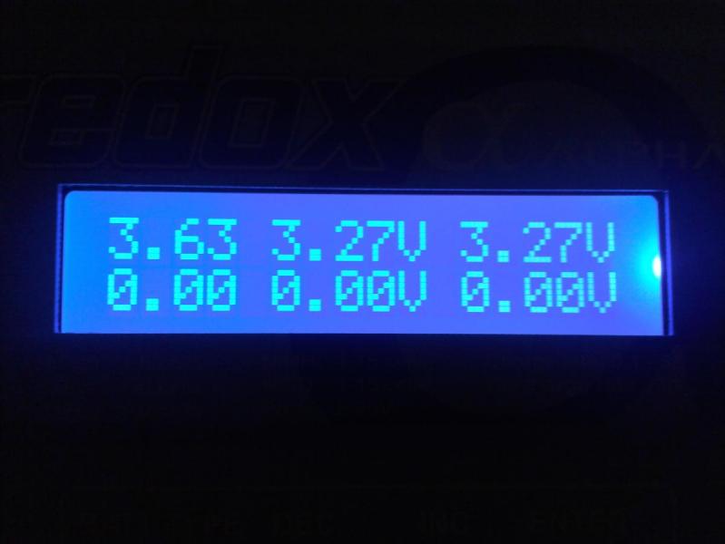

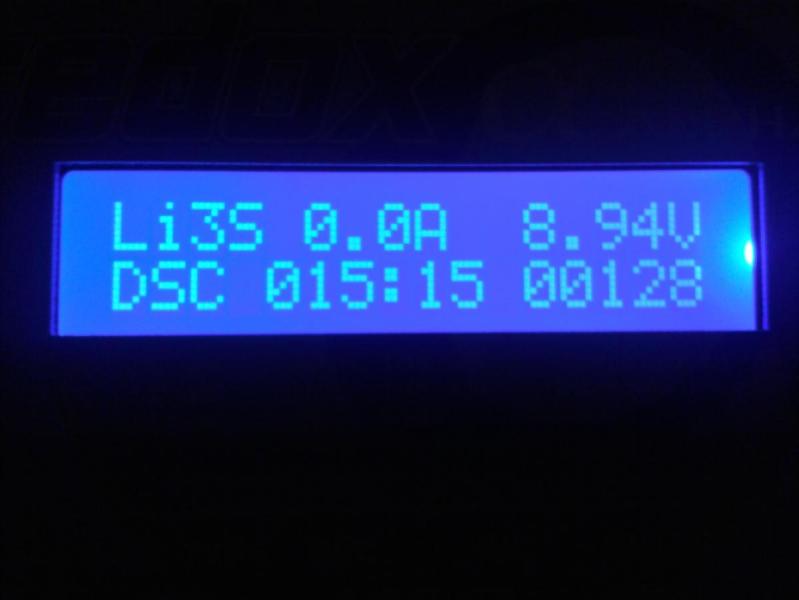

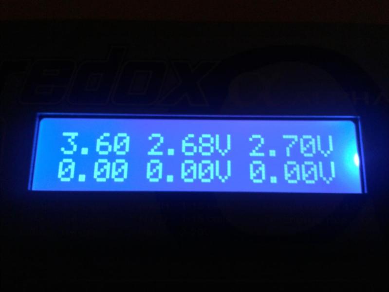

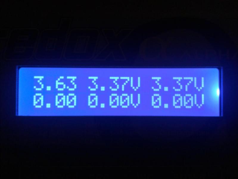

Grzesiek Opublikowano 12 Sierpnia 2013 Autor Opublikowano 12 Sierpnia 2013 Tak wyglada sytuacja :Nie sugerowac sie pojemnoscia wyswietlaną Dodam ze pakiet ma 2200mAh a przy ladowaniu wchodzi w niego 2035mAh Ostatnie zdiecie to zakonczenie rozładowywania,zobaczcie jak rozjechaly sie napiecia to chyba nie jest normalne?,bo te dwie cele szlag trafi raz dwa.Ta sama sytuacja jest na silniku.Regulator wyłacza mi silnik wlasnie przy takich napieciach na celach.
