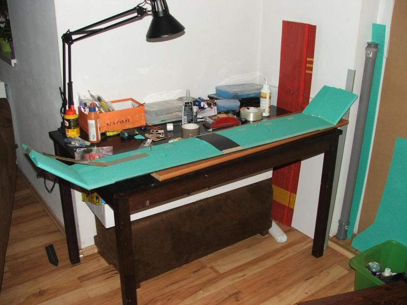

Wydaje mi się że skończyłem RWD wygląda tak :
Nie jestem pewien co do podwozia ale może da rade na małej trawie wylądować :)
Mam pytanie co do skłonu i wykłonu :
To mój pierwszy samodzielny model wiec za konstruktywną krytykę i dobre słowo z góry dziękuję :D

Wykłonu to chyba w ogóle nie masz, podłóż małą podkładkę aby był lekko w prawo.
A skłon jest raczej za duży.
Podwozie zdejmij do lotów nad trawą.
Gdyby lotki okazałay się mało efektywne podetnij je aż do stopnia kfm.
Powinno być ok. Przesuń prop saver aż do końca wału silnika i obetnij resztę ośki. Przy niefortunnym lądowaniu zegniesz oś. Wał nie ma trzymac śmigła, ma ono trzymać się jedynie na podtoczce w propsaverze i gumkach ;)
przytnij oske bo skrzywi sie szybko, wyszedl :) nawet fajnie, kola wielkie wiec nie bedzie mial problemow ze startem tylko ustaw je rowniej wzgledem kadluba bo sie ci bedzie przewracal podczas startow.
Kółeczka śmieszne są :) ale głownie o lądowaniu myślałem je instalując, a start z ręki(już wyprostowałem). Po oblocie bardziej go dopracuje bo jest parę baboli np. mało estetycznie wyglądające klejenie pokrywy silnika i lotki jeszcze nie oklejone bo jak mówił Robert może trzeba będzie powiększyć, no a jak wszystko będzie ok to jakiś napis dorzucę na kadłubie i dokoła silnika dam opływowy nosek żeby było ładniej :) I na tym poprzestanę bo to tylko trenerek ma być :D
moj do startu potrzebowal jakies 2 metry ale z pakietem 11,1v, z 7,4v rzucalem z reki ,no lotki male troche ale zobaczysz jak bedzie reagowal ,pozdrawiam zycze udanego oblotu. :)

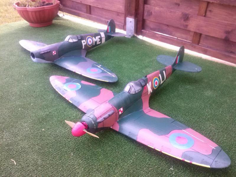

Małe odświeżenie tematu. RWD jest moim poligonem doświadczalnym lata bardzo stabilnie i pewnie profil "schodkowy" zdał egzamin w 100% :)
Aktualnie ma zainstalowany trochę mocniejszy napęd CF2822 + pakiet 3s 2200 mAh co pozwala na około 20 min zabawy, kółka aby nie wbijać dzioba w trawnik i na końcach skrzydeł "stabilizatory ??" głownie w celu ochrony skrzydełek przy transporcie.
Na chwile obecna wygląda tak poszukuje jeszcze jakiś rurek żeby zrobić imitacje tłumika w dziurze po prawej stronie :)
