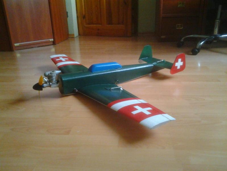

listek1 Opublikowano 14 Września 2013 Autor Opublikowano 14 Września 2013 kabinkę chciałem wykonać również ze styroduru a obudowe silnika z laminatu ale o się okaże jesczę skoro przeważają jaskrawe moje będą ciemnozielone również będą dobrze widoczne ponieważ od spodu będą białe . Na razie zrobiłem 2 modele mam w planie wykonać jeszcze hawker huricane'a chciałbym zrobić me 163 ale nie wiem jak to się ma do regulaminu tzn nie wiem czy powierzchnia nie będzie za mała w stosunku do silnika 2,5 ccm

listek1 Opublikowano 16 Września 2013 Autor Opublikowano 16 Września 2013 dlatego chciałbym własnie zrobić me 163 jako drugi model ;P albo i pierwszy do walki po wydrukowaniu zarysu modelu z max +5% wydaje się bardzo mały także 2,5ccm wydaje mi się zbyt duży może 2ccm ;P chociaż na 2,5 ccm fajnie by zapierniczał ;P prędkości się nie boję zrobiłem już dużo latających skrzydełek takich szybkich a co do c3603 wyszedł lekki jak na razie waga około 900 gram bez aku odbiornika i paru pierdułek .. przesyłam najnowsze fotki może kogoś interesują postępy ;P oblot planowany na piątek

listek1 Opublikowano 19 Września 2013 Autor Opublikowano 19 Września 2013 Melduje gotowość bojową C 3603 Thun
POGO Opublikowano 19 Września 2013 Opublikowano 19 Września 2013 Maskę strugaj jak na zawody chcesz jechać
listek1 Opublikowano 19 Września 2013 Autor Opublikowano 19 Września 2013 maska będzie jutro chyba oblot więc nie robiłem poniewaz będzie trzeba regulować kąt silnika i sam silnik
listek1 Opublikowano 20 Września 2013 Autor Opublikowano 20 Września 2013 C3603 oblatany ! lata wyśmienicie
