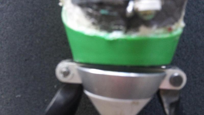

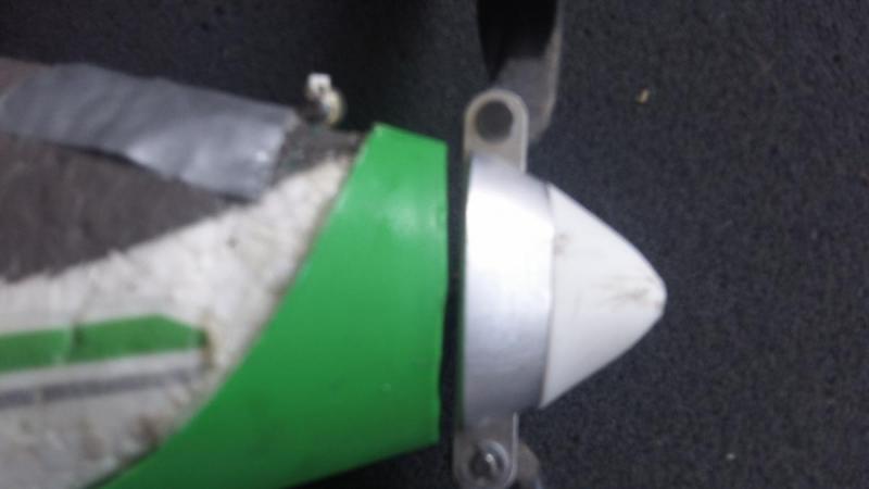

Krzyś63 Opublikowano 2 Września 2014 Opublikowano 2 Września 2014 Witam Mimo wielu prób nie mogę ulotnić swoją Pandę. Jest dobrze wyważona, pakiet nie przesuwa się, geometria dobra i mimo tego model po wyrzucie po kilku metrach skręca w lewo ( patrząc od tyłu) a następnie wali w dół. Obecnie latam SKy surferem, którego zbudowałem z wersji KIT. Został przeze mnie wyregulowani i lata jak po sznurku, a z Pandą nie mogę sobie poradzić. Pomóżcie Pozdrawiam
Pietuh Opublikowano 2 Września 2014 Opublikowano 2 Września 2014 Prawdopodobnie będzie źle ustawiony silnik, oczywiście jeżeli podany objaw jest w locie silnikowym. Jeżeli tak to zwiększ skłon i wykłon motorka.
Krzyś63 Opublikowano 3 Września 2014 Opublikowano 3 Września 2014 Witam Dzięki za informację i proszę o szczegóły. Rozumiem, że skłon - ustawić silnik w dól o powiedzmy 2 % a wykłon w lewą czy w prawą stronę patrząc od tyłu ? Pozdrawiam
Motylasty Opublikowano 3 Września 2014 Opublikowano 3 Września 2014 Jeśli masz dobrze wklejony przód nie musisz ustawiać żadnego skłonu i wykłonu. Co do pytania na temat wymiaru lotek. U mnie jest tak : Film z latania : http://motylasty.blogspot.com/2014/06/pandemonium.html#links
Pietuh Opublikowano 3 Września 2014 Opublikowano 3 Września 2014 Zdjęcie powie więcej jak 1000 słów, przy tym ustawieniu silnika na 40-50% przepustnicy leci sama ( loty FPV ) Tomasz mnie ubiegł, bo faktem jest, że Pandzisko ma fabrycznie to ustawione, ja kombinowałem do własnych potrzeb.
Krzyś63 Opublikowano 3 Września 2014 Opublikowano 3 Września 2014 Z wykłonem skłonem mogę mieć problem ponieważ zliczyłem kreta po którym byłem zmuszony „gotować” przód Pandy. Mogło to skutkować zmianami w geometrii mocowania silnika. PS. Pytanie do kolegi Motylastego związane z toto -5. Zbudowałem prawie model ale nigdzie nie znalazłem położenia SC. Proszę o info bo chciałem go ulotnić. Pozdrawiam

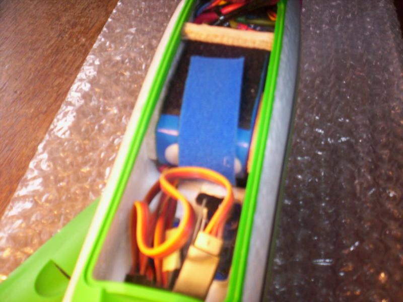

japko95 Opublikowano 20 Września 2014 Opublikowano 20 Września 2014 Myslę o Pandzie jako samolocie "do bagażnika" jednak problem jest taki, że jeżdzę Lupo i mam tam szerokość bagażnika 31cm. Mógłby ktoś zmierzyć jaka jest szerokość kadłuba razem ze statecznikiem poziomym? No i z jakimi największymi pakietami latacie? Ja mam tylko i wyłącznie 2,2Ah, raczej za duże, chyba że się mylę?
f-150 Opublikowano 20 Września 2014 Opublikowano 20 Września 2014 W pandzie statecznik jest wypinany tak jak skrzydła 1
japko95 Opublikowano 20 Września 2014 Opublikowano 20 Września 2014 A pakiet 2,2Ah nie będzie za duży?
akte Opublikowano 20 Września 2014 Opublikowano 20 Września 2014 A pakiet 2,2Ah nie będzie za duży? Będzie stanowczo za duży. Do Pandy raczej coś z zakresu 850mah do 1300mah.
Pietuh Opublikowano 20 Września 2014 Opublikowano 20 Września 2014 Latałem na 2200 o małym C i przez to mniejszym gabarytowo i można upchać, a jutro lecę na 3400mAh ;-)
japko95 Opublikowano 20 Września 2014 Opublikowano 20 Września 2014 Tak właśnie myślałem, to tak żeby nie tworzyć nowych tematów, co możecie polecić do bagażnika 93x31cm i na pakiety 2,2ah? EDIT: Pietuch i jak różnica w zachowaniu w locie? To w końcu jakieś 75g różnicy
Pietuh Opublikowano 20 Września 2014 Opublikowano 20 Września 2014 Moja waży zależnie co zabieram (FPV) od 630g do 700g i lata jak marzenie ale w moim setupie jaki miałem to najlepiej mi wyważała bateria 1300mAh i godzinne loty to norma.
