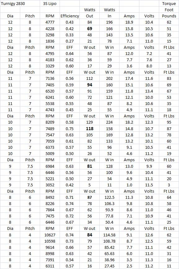

RomanJ4 Opublikowano 10 Października 2015 Opublikowano 10 Października 2015 Serfując po necie natrafiłem jeszcze na te stronki... http://www.clcombat.info/dyno.html ( http://file:///C:/Users/user/AppData/Local/Temp/dyno.htm ) http://bj-model-engines.com/americanhobby/american%20hobby1.html może się przyda posiadaczom silnika Turnigy 2830 http://www.rcgroups.com/forums/showthread.php?t=2000418 http://www.rcgroups.com/forums/showthread.php?t=2015010 Trochę teorii http://m-selig.ae.illinois.edu/pubs/BrandtSelig-2011-AIAA-2011-1255-LRN-Propellers.pdf ( http://m-selig.ae.illinois.edu/props/propDB.html )
