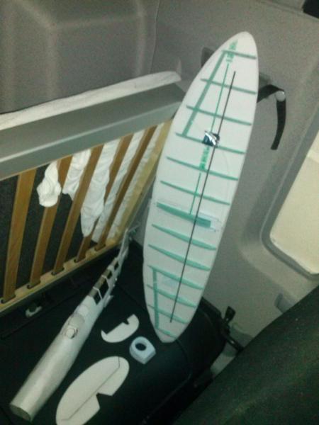

miro-er1 Opublikowano 7 Października 2013 Opublikowano 7 Października 2013 witam, mialem tez robic z tych planow ale chyba bardzo duzy jest ten spit, mam tez te plany ale zdecydowalem sie na budowe z depronu 3mm wczoraj zaczolem rano cala niedziele dlubalem i wyszlo mi cos takiego

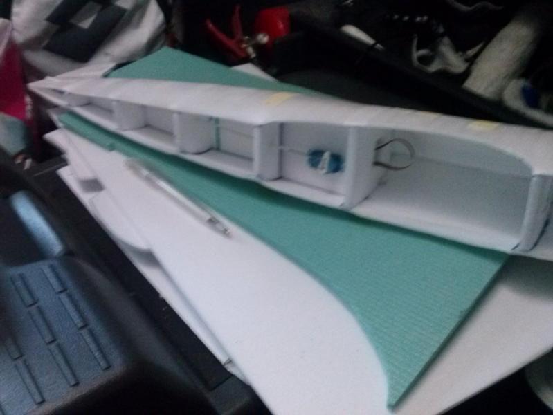

miro-er1 Opublikowano 9 Października 2013 Opublikowano 9 Października 2013 z tych planow robie swojego spita, powiekrzylem go o 10 procent takze bedzie mial 88cm ale i tak bedzie nie wielki mam nadzieje ze 3mm depron wytrzyma, nie jest taki kruchy jak zielony kadlubjest dosc sztywny w skrzydlach dalem zebedka z 6nmm zielonego bo bialy juz mi wyszedl , musze kupic troche, wrzuce kilka fotek, kopytko oslony kabiny juz zrobione szukam tylko odpowiedniej butelki. i dzwigar mam z preta weglowego 3mm i zrezygnowalem ze steru kierunku i lotki beda na jednym serwie polozonym centralnie i do lotek poprzez bowdeny jak widac na foto, czekam na twoje fotki zrob wiecej od spodu z gory fote jak rozmiesciles bebechy w srodku itp , pozdrawiam. spitfire_80cm_compleet_A3.pdf

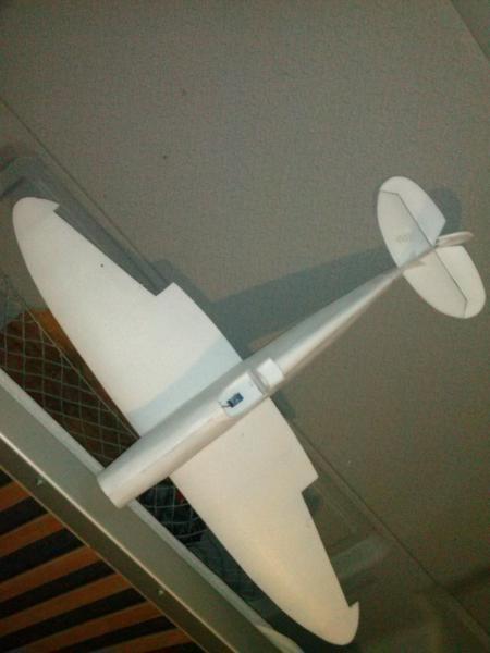

Patryk900 Opublikowano 9 Października 2013 Autor Opublikowano 9 Października 2013 Dzisiaj udało sie trosze podłubać wklejony ogon, skrzydło, dałem trochę basy dokoła silnika, okleiłem brzuszek, zostało okleić górę kadłuba niestety folia czarna się skończyła więc dopiero jutro do tego wstawić serwa w ogon, okleić końcówki skrzydeł u góry na biało na dole na czarno dopieścić parę detali(kamuflaż, kabinka, wywarzanie i trymowanie,poprawienie baboli) mi można myśleć o oblocie Mirku fajnie wygląda twoja maszyna bardzo ładny ten kadłub, zapowiada się bardzo makietowo niestety nie dam rady zrobić zdjęcia dokładnego rozmieszczenia podzespołów bo regiel jest na stałe wklejony i ma tylko wlot powietrza zaraz pod osłona silnika oczywiście z wylotem :)a odbiornik będzie w miejscu kabinki.bateria natomiast pod silnikiem montowana na rzep naklejony pod silnikiem oraz rzepową opaskę Popełniłem gdzieś bład(podczas wklejania wszystko dokładnie wymierzyłem) i niestety prawe skrzydło jest o jakieś pół cm wyżej niż lewe na samym jego końcu mam nadzieje ze nie będzie to przeszkadzać.
miro-er1 Opublikowano 9 Października 2013 Opublikowano 9 Października 2013 no bardzo fajnie ci to wychodzi , no ja bede dlubal napweno cala sobote i niedziele wiec moze pomaluje go nawet , czekam na filmy z oblotem twojego spita ladnie oklejony i wodole chyba tez wkrotce zrobie taki bo tez lubie wiekrze modele

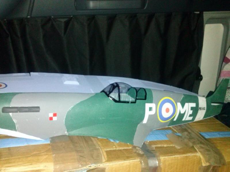

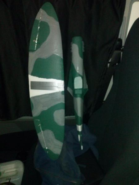

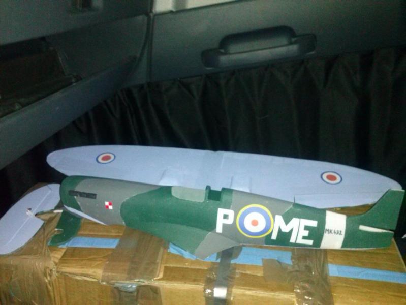

miro-er1 Opublikowano 12 Października 2013 Opublikowano 12 Października 2013 farbami akrylowymi do malowania scian swiezo malowane , odcienie moze nie takie jak powinny byc ale takie umieszalem, cudowalem i wyszlo jak wyszlo , lepsze juz odcienie nie wyjda ,oslonka kabinki tez juz wytloczona jeszcze tylko od spodu pomaluje na jasny blekit, naklejki tez juz wczesniej przygotowalem, takze mysle ze jutro pokaze ci foto juz calego ale bez kabinki bo nie mamczym jej przykleic, musze klej epoxydowy zakupic. jak wyschna calkiem farby moze odcien sie zmieni nieco mozesz zostawic taki czarny , tez fajnie wyglada ponaklejaj jakies fajne naklejki i bedzie ok albo oklej na to teraz folia jakies plamy ale w tej postaci tez jest ok juz pooklejany naklejkami ,jutro fotka w calosci w swiatle dziennym, pozdrawiam. kabinka tez nie wyglada najlepiej , robilem 1 raz i to nad palnikiem gazowym troche sie zmarszczyla , jak znajde odpowiednia butelke sprobuje jeszcze raz a tej narazie nie bede przyklejal.
Patryk900 Opublikowano 12 Października 2013 Autor Opublikowano 12 Października 2013 Fajny efekt nie wiedziałem ze śnieżka tak ładnie maluje depron bee musiał spróbować, czekam na fote całości
przemo Opublikowano 12 Października 2013 Opublikowano 12 Października 2013 Mirek spit mistrzostwo klej kabinę bo dobrze wygląda
miro-er1 Opublikowano 12 Października 2013 Opublikowano 12 Października 2013 to akurat byla farba akrylowa latexowa, chyba nobiles , pozdrawiam dzieki Przemek ale z bliska tak dobrze nie wyglada ale jak tak mowisz to nie bede juz szukal nastepnej butelki. i te ramki zrobie z czarnej nakleji bo te co widac to czarny marker
