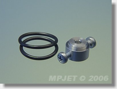

Zefirek Opublikowano 11 Października 2013 Opublikowano 11 Października 2013 straciłem też ten element który jest nałożony na wał z przodu silnika (ering?) - czy można również gdzieś go dostać? piastę śmigła? http://www.modelemax...roducts_id=4250 http://www.modelemax.pl/product_info.php?cPath=8_28&products_id=2275

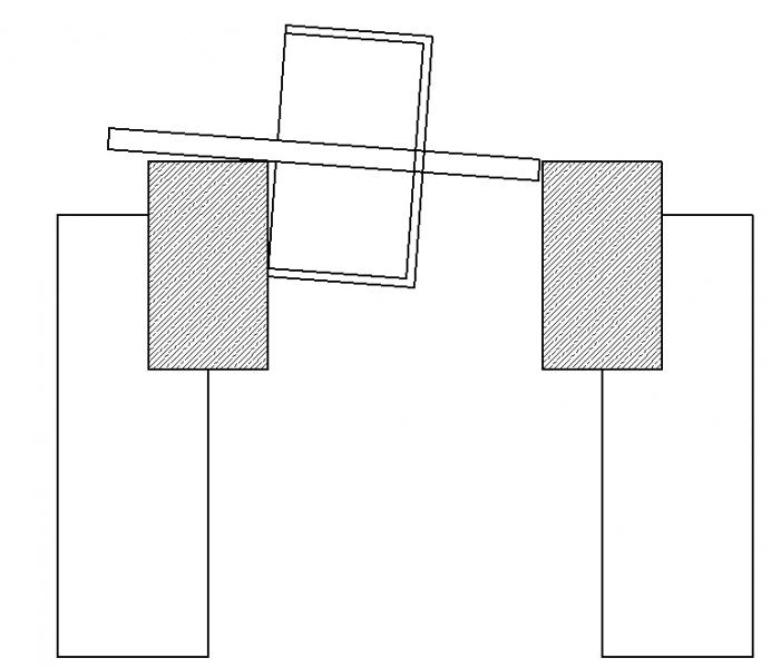

bubu2 Opublikowano 11 Października 2013 Opublikowano 11 Października 2013 bart07 takie rady jak pokazana na rysunku, zachowaj raczej dla siebie i nikomu nie pokazuj. Aby wybić wał, wystarczy wsunąć na niego metalową rurkę nieco większej średnicy, oprzeć rurkę na czymś twardym, nie sprężynującym, np. imadle, kowadełku, schodach kamiennych (nie na żadnej sklejce) i wybić młotkiem. W ten sposób wystarczy niezbyt silne uderzanie i wał się wysunie. Zarówno przy wybijaniu, jak i wbijaniu gniazdo wału zawsze musi być twardo podparte, nie na wirniku. W metodzie podanej przez barta, wirnik z a w s z e się odkształci, jeśli nie skrzywi, to wgniecie tylna obsada. Jeśli nie masz tokarki, nie zlikwidujesz późniejszego bicia wirnika.. Wirnik ma gniazdo z aluminium i nie występują tam żadne duże siły trzymające. Często w silnikach wał jest oprócz ciasnego pasowania dodatkowo wklejany na żywicę. A jak żywica trzyma się Al 9i innych metali kolorowych) wszyscy zapewne wiemy.
robertus Opublikowano 12 Października 2013 Opublikowano 12 Października 2013 bubu2 ma 100% raci, opieranie na wirniku na pewno odkształci te ramiona które sa na górze. na szybko narysowałem wybijałem tak oś właśnie w emaxie cf2812 i mimo, ze odkręciłem wszystko polałem środkiem penetrującym to i tak trzeba było zadziwiająco mocno uderzać aby wał się zaczął przesuwać. A rotor jest przecież z cienkiego aluminium

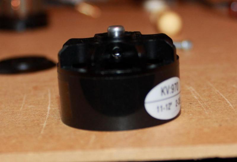

qbapfmrc Opublikowano 12 Października 2013 Autor Opublikowano 12 Października 2013 Ale punkt podparcia nasuniętej na wał rurki musi być jednak na wirniku (na styku rurki i wirnika) - czy to nie zniszczy wirnika od spodu, przy uderzaniu ? można by ewentualnie wyciąć kawałek gumy z otworem na wał i umieścić go między rurką a wirnikiem aby amortyzował uderzenia rurki o wirnik. Poza tym wał wystaje od góry o kilka mm (moje zdjęcie nr 2). Więc trzeba by chyba więc między młotek a wał dać coś długiego i metalowego (grubszy met pręt ?), bo inaczej można zniszczyć wirnik od góry. No chyba że precyzyjnie walić młotkiem w sam wał ale nie wiem czy tak się uda. To takie moje amatorskie przemyślenia - może macie inne pomysły. Robert, a co wsadziłeś po wybiciu starego wału? kupiłeś nowy czy dałeś zwykły met pręt o tej samej średnicy? I czy dokupiłeś e-clipsy czy latasz bez nich?

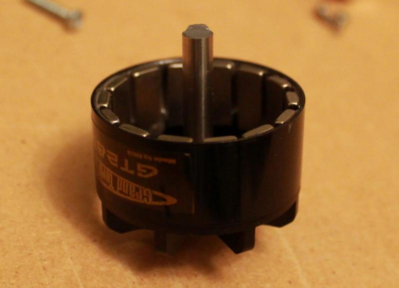

qbapfmrc Opublikowano 13 Października 2013 Autor Opublikowano 13 Października 2013 Wypróbowałem sposób który podał Robert i - udało się ! dodatkowo zabezpieczyłem spód i górną część wirnika kawałkiem gumy, a rurkę alu wsunąłem w nawiercony wcześniej otwór w kawałek płyty wiórowej. Wał trzeba było dość mocno 2x3 razy rąbnąć młotkiem, po czym przesunął się o 2-3 mm, a za ostatnim razem wysunął się od razu całkowicie. Wydaje mi się że przy krawędzi otworu wirnika, był chyba wklejony jakimś klejem. Poniżej mój "przyrząd" do wybijania wałów
