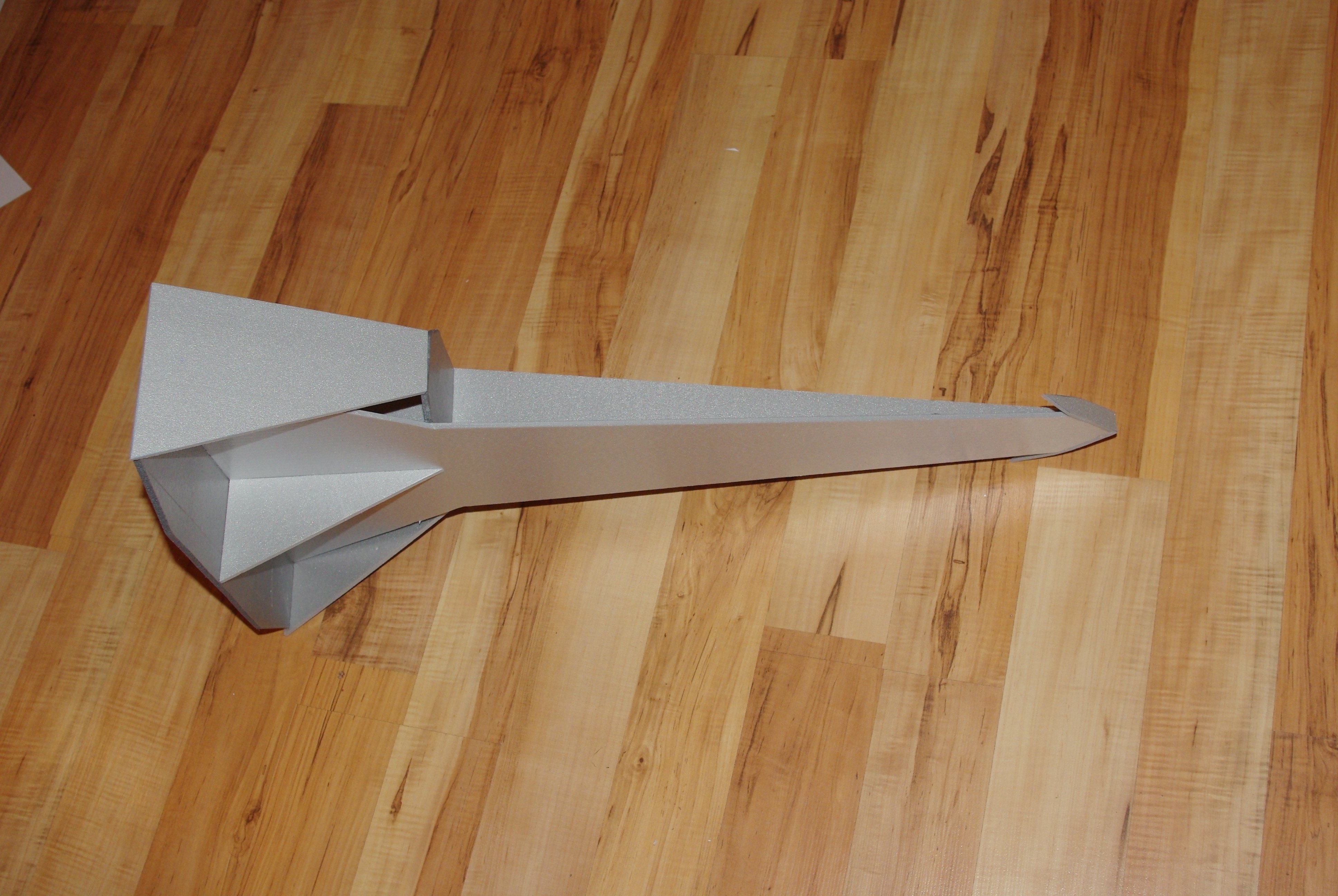

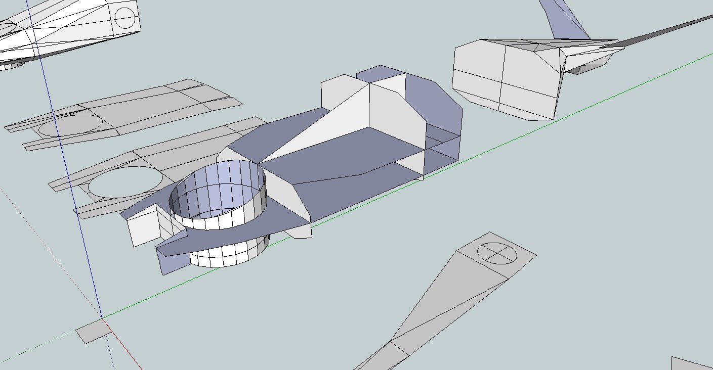

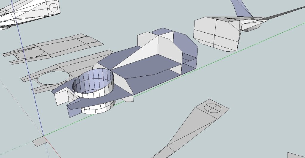

robertus Opublikowano 23 Września 2014 Autor Opublikowano 23 Września 2014 No, model mam już rozrysowany jako tako.Szok, będzie miał 140cm długości.
robertus Opublikowano 30 Września 2014 Autor Opublikowano 30 Września 2014 Rozwijam i i drukuję. Nie wiem czy nie przejechałem się z rozmiarami, strasznie duży jest.

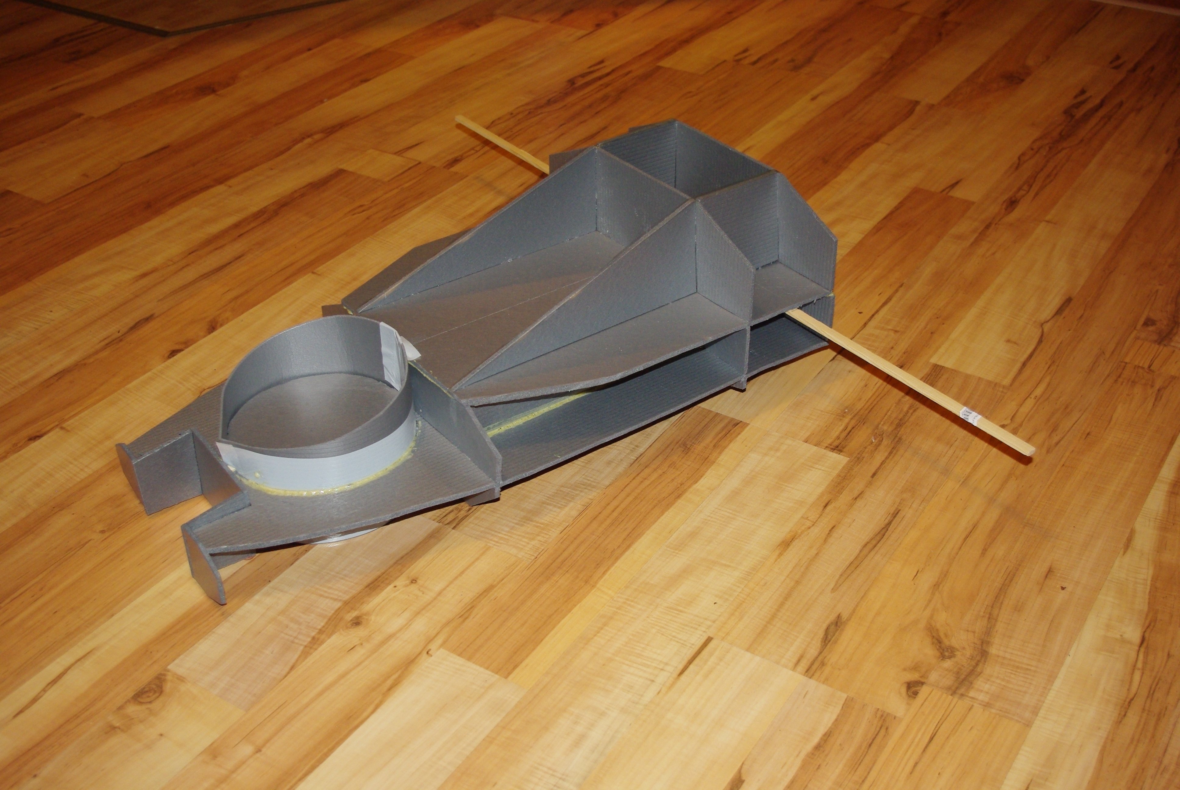

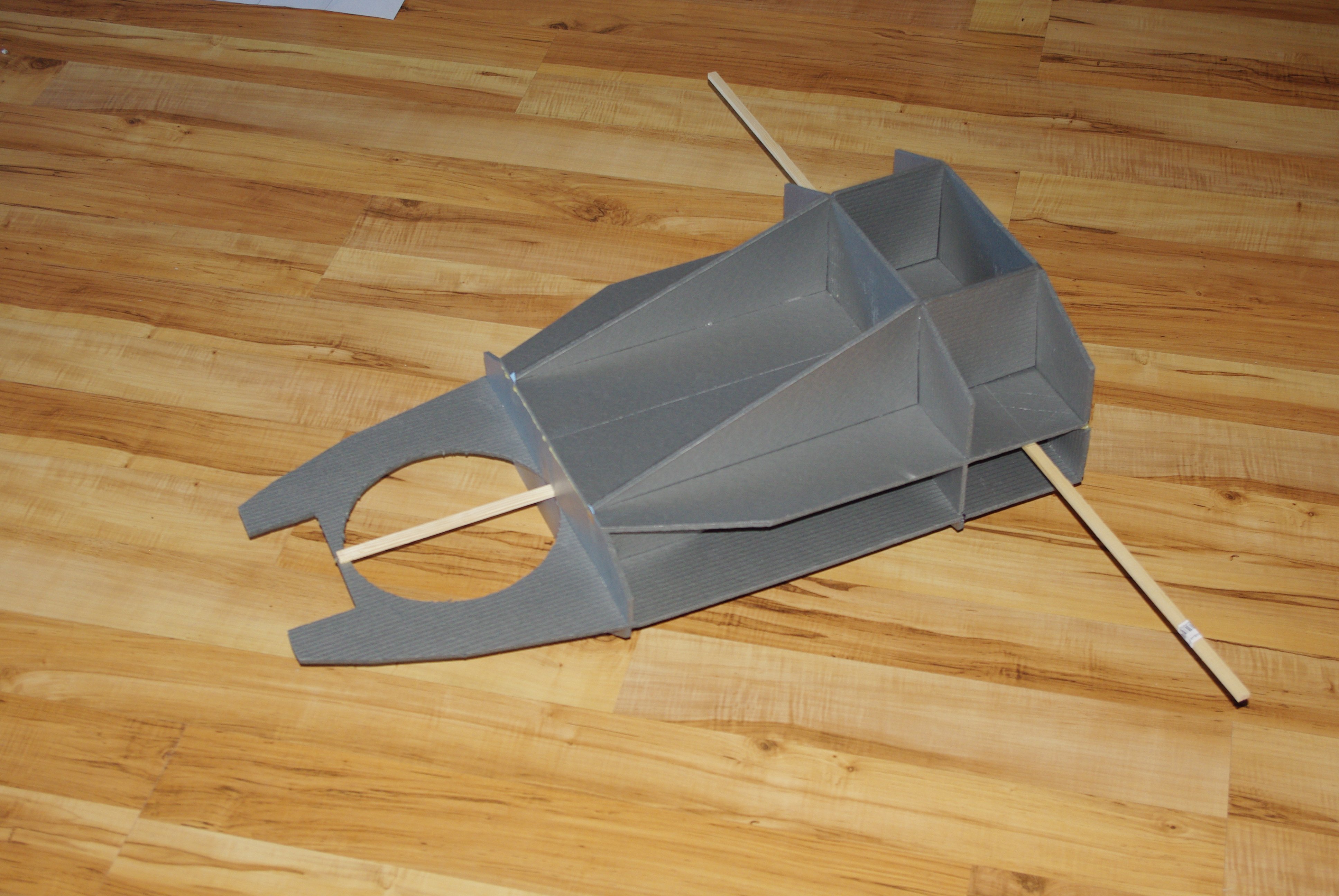

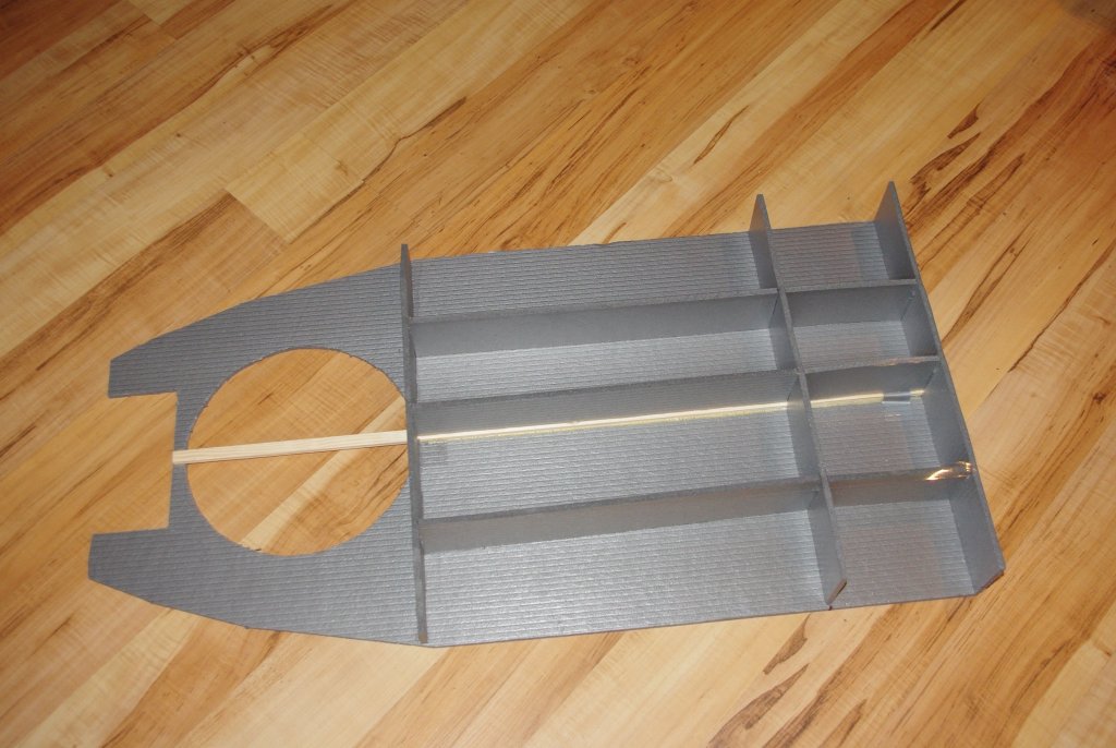

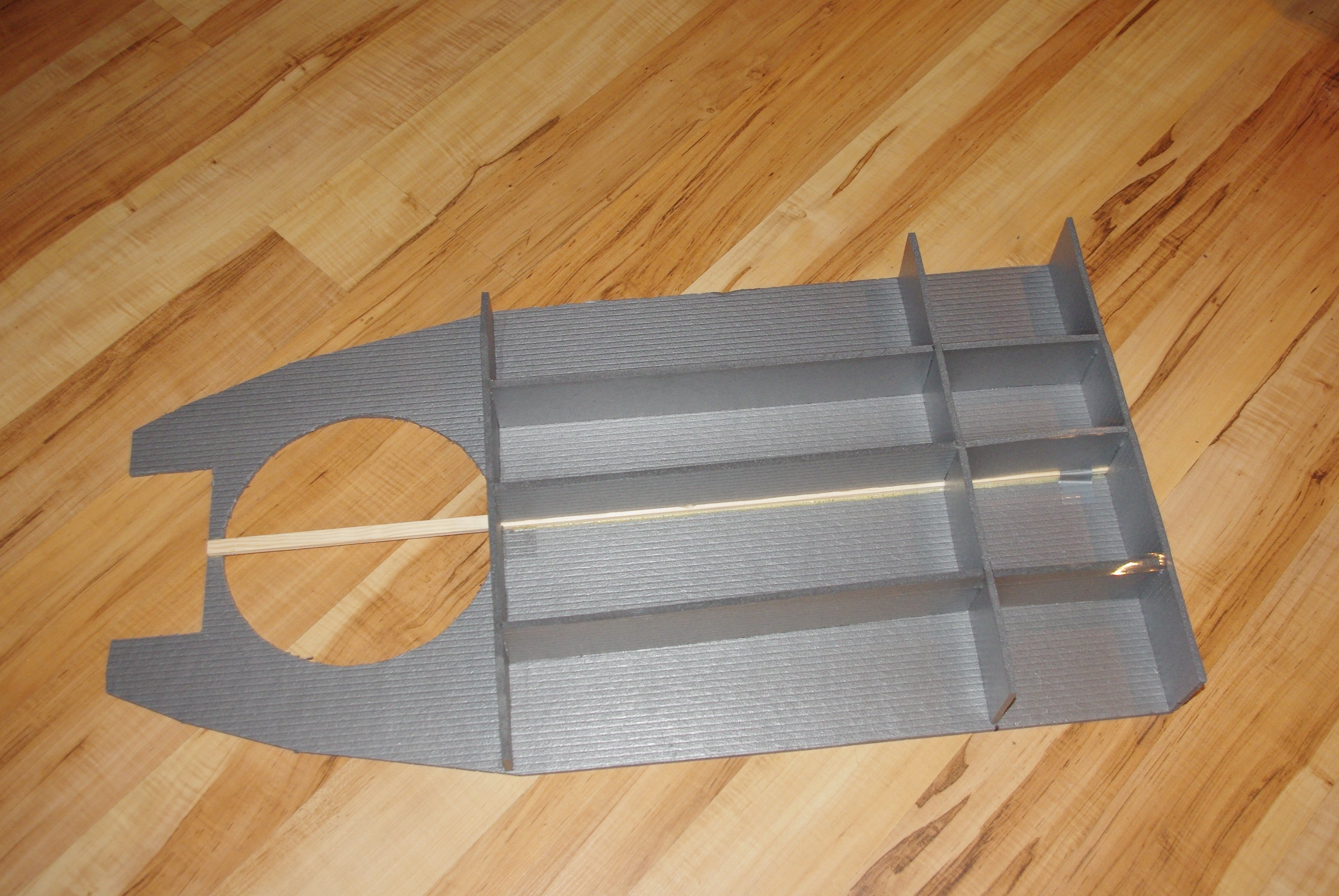

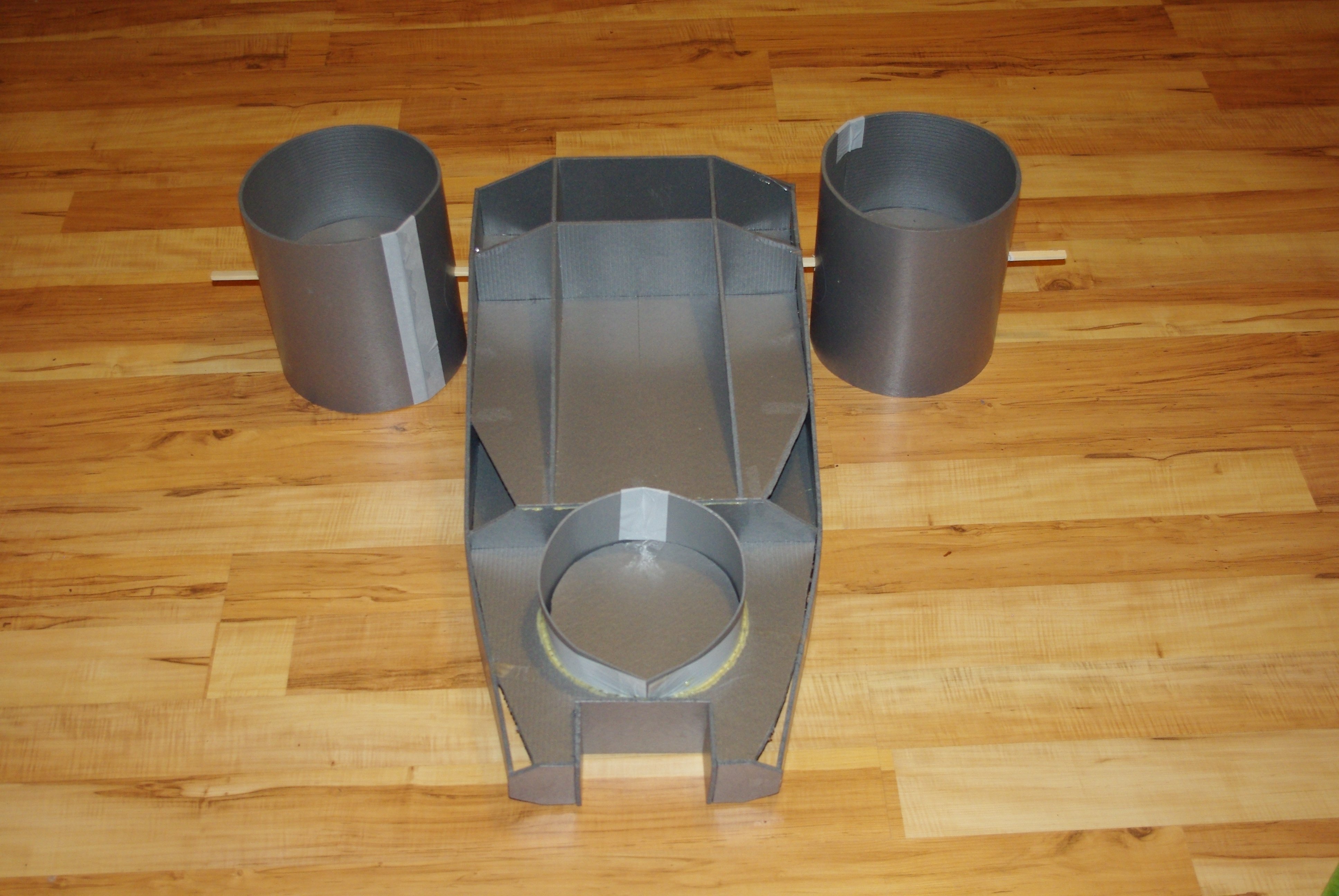

robertus Opublikowano 4 Października 2014 Autor Opublikowano 4 Października 2014 Drugie piętro z listewką poprzeczną.. Tunel dla przedniego śmigła I przymiarka z tunelami silników bocznych Taka konstrukcja waży 280 gram. Do tego dojdzie jeszcze poszycie górne i dolne oraz ogon. Szacuję, że dojdzie mi jeszcze 100gram na piankę. Plus 600 gram elektroniki. Waga do lotu prawdopodobnie wyjdzie mi ponizej 1000g lub coś koło tego.

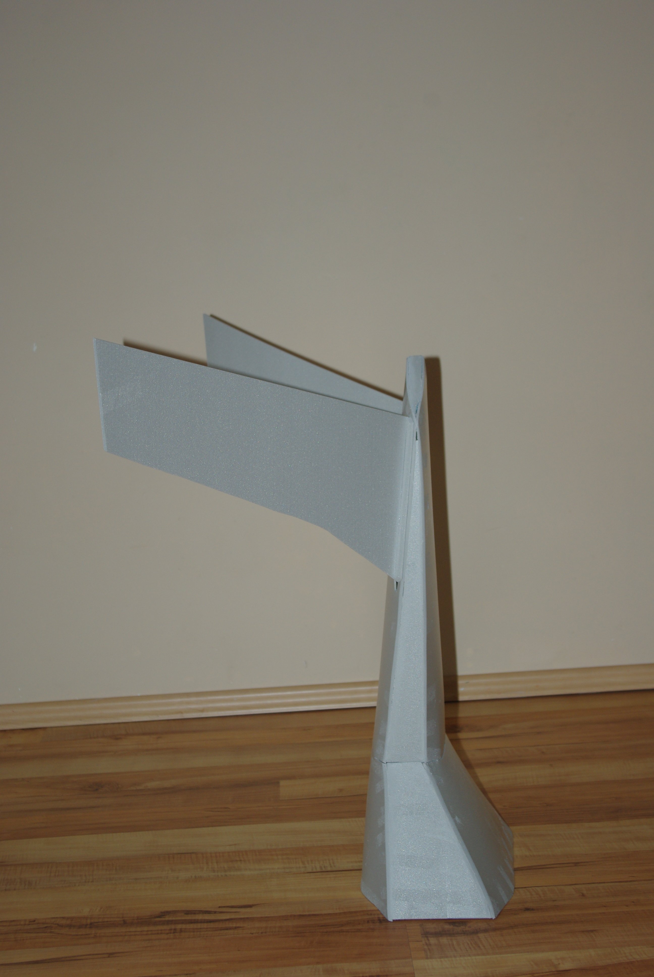

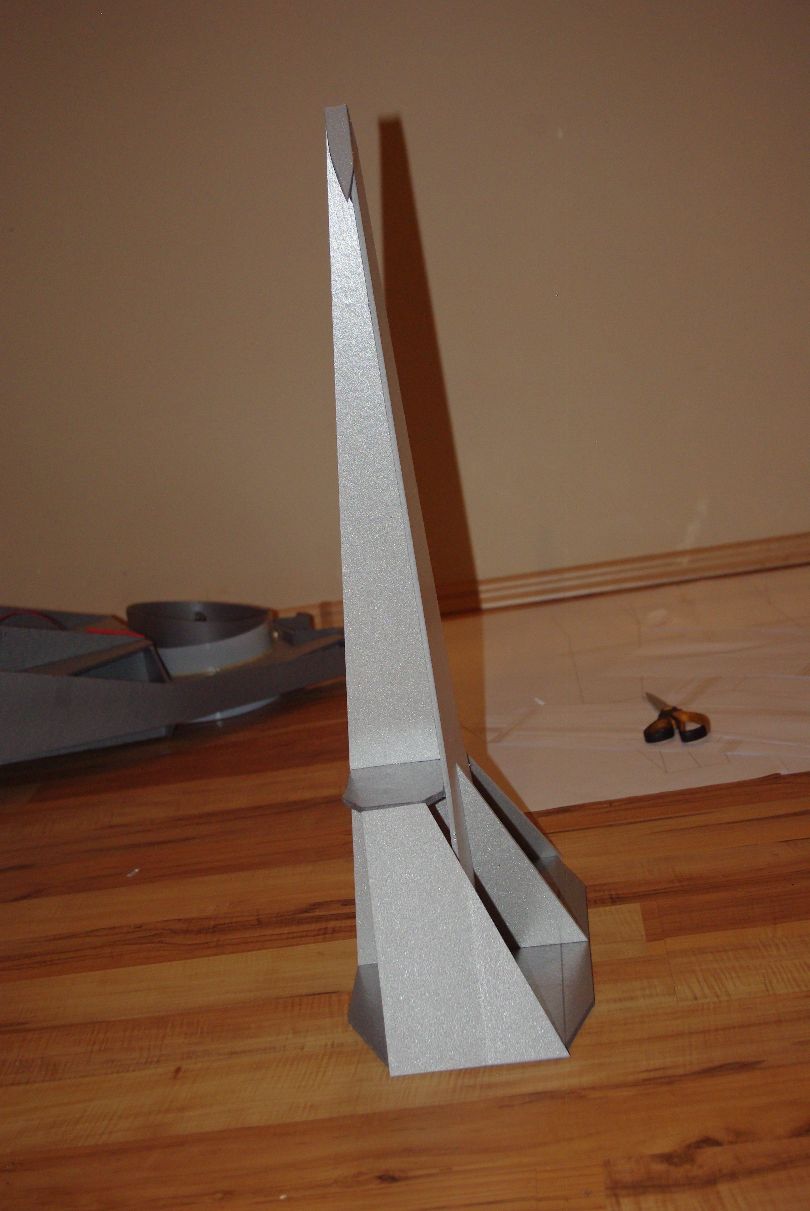

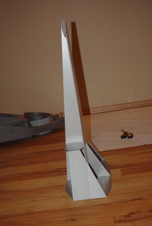

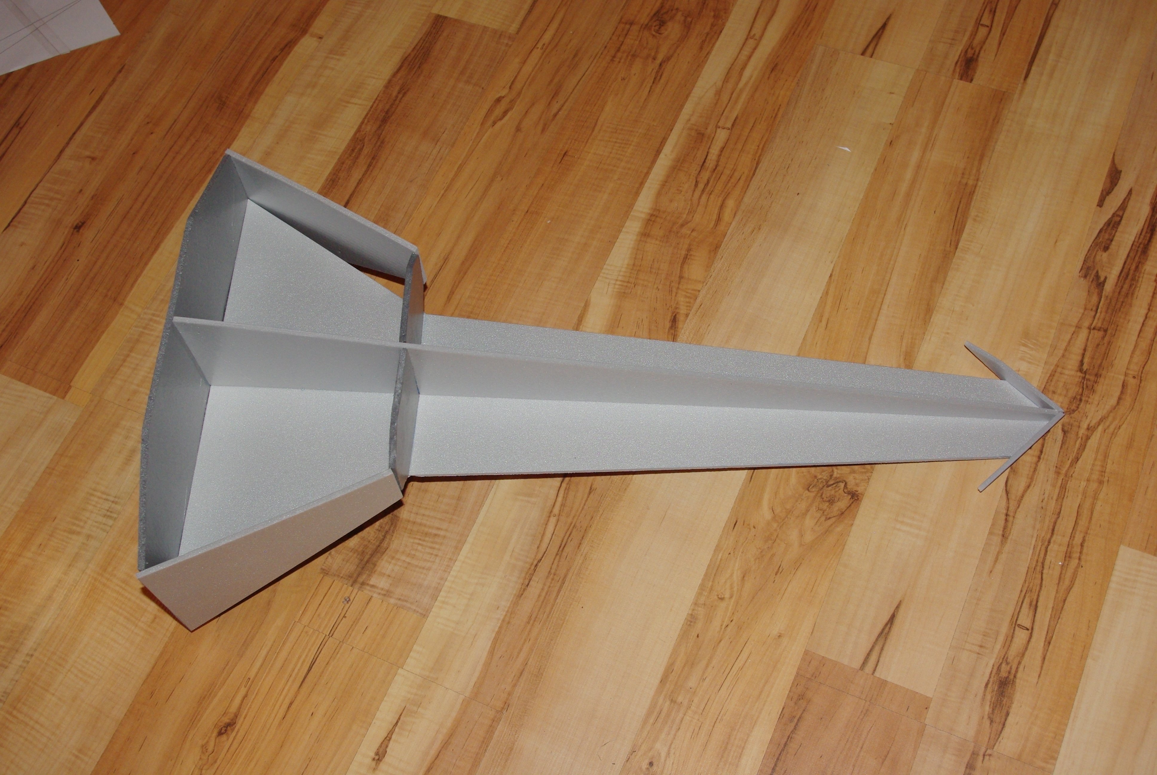

robertus Opublikowano 18 Października 2014 Autor Opublikowano 18 Października 2014 Tak wygląda szkielet ogona. Z pianki 6mm Na to pójdzie poszycie 3mm. Ogon w całej okazałości. waży 105gram
robertus Opublikowano 18 Października 2014 Autor Opublikowano 18 Października 2014 Uff, przykleiłem poszycie na całego.

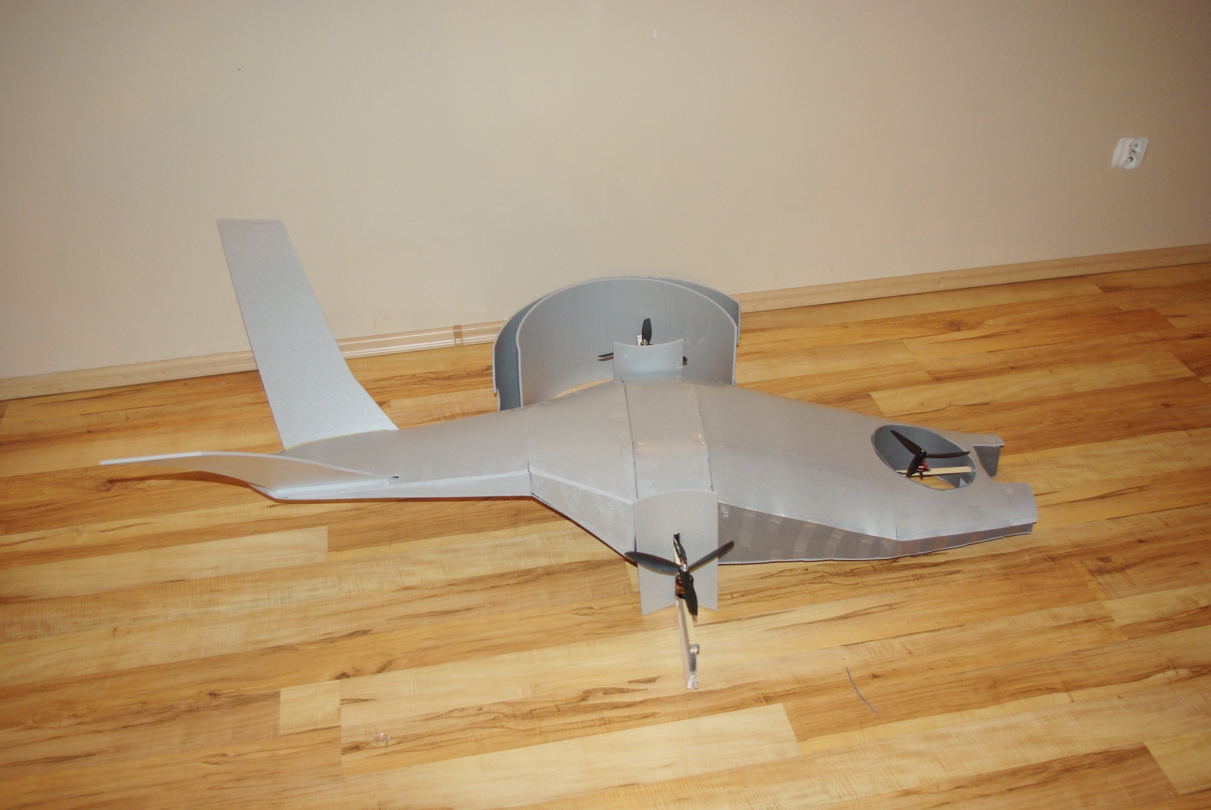

Intermodel Opublikowano 18 Października 2014 Opublikowano 18 Października 2014 Czy te boczne tunele nie są za wysokie zauważyłem że pod bocznymi śmigłami masz jeszcze zastosowane stery , ma to na celu kierunkowanie lotu do przodu ?
robertus Opublikowano 18 Października 2014 Autor Opublikowano 18 Października 2014 Pod bocznymi silnikami są "stery kierunku"
Y/F-22 Opublikowano 18 Października 2014 Opublikowano 18 Października 2014 Kurcze właśnie miałem zapytać jak rozwiązałeś obrót wokół własnej osi, przecież to nie quad. Nie rozważałeś opcji dania steru na przednim śmigle tak aby odchylało strumień na lewo/prawo od dzioba ? Uprościłoby to sprawę podwójnie ale ciekawi mnie czy by się sprawdziło.
robertus Opublikowano 18 Października 2014 Autor Opublikowano 18 Października 2014 Pewnie by się sprawdziło. Chyba nie ma różnicy czy steruje się powietrzem z głównych silników czy z przedniego. Z tym, że przedni silnik będzie w miarę zasłonięty i sterowanie ciągiem na nim mogłoby być zakłócone.
