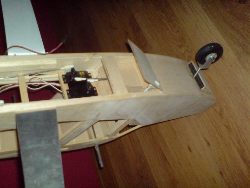

rajaner Opublikowano 5 Listopada 2013 Opublikowano 5 Listopada 2013 Ja w moim wicherku zrobiłem coś takiego Na zdjęciu nie widać ale ramię klapki jest połączone razem z serwem i według mnie działa dobrze. Pozdrawiam ANDRZEJ.
