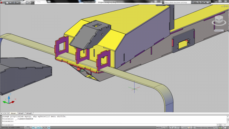

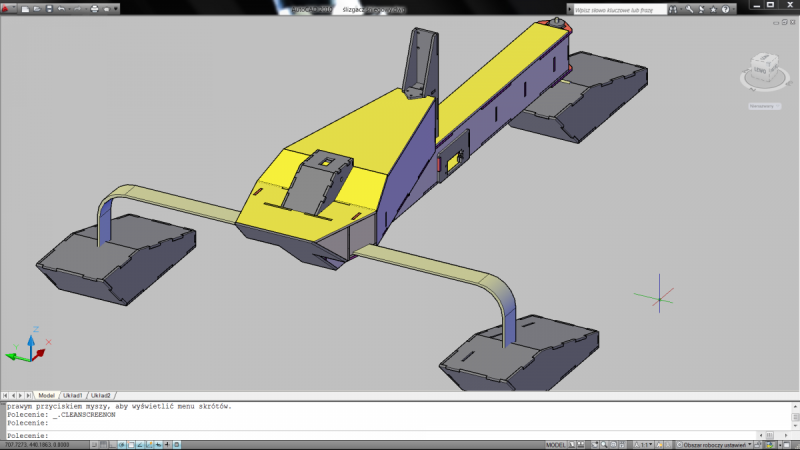

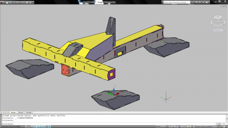

Lajto87 Opublikowano 22 Października 2013 Autor Opublikowano 22 Października 2013 bryłowate kształty dlatego, że miało być sztywno, lekko i miało sie składać niczym z puzzli .... ale zrobię tak, jak proponujesz- trochę ciężej ale plus jest taki, że płaskownik będzie sprężynował no i będzie stawiał mniejsze opory powietrza a mniej więcej tak widzę mocowanie płaskownika Waga tego co na fotkach wychodzi około 400 g balsy 285 g sklejka czyli razem około 700 g. nie wiem ile będzie ważył płaskownik Do tego wyposażenie, czyli około (przy dwóch pakietach) 600-700 g Wymiary całkowite dł. 94.2 cm szer. 70 cm Zastanawiam się, czy nie ukryć w środku serwa i popychacza i chyba tak zrobię serwo będzie mniej narażone na wilgoć a model będzie nieco lepiej wyglądał

wapniak Opublikowano 25 Października 2013 Opublikowano 25 Października 2013 Zanim zaczniesz budować przemyśl jeszcze raz budowę nartek. Te prawdopodobnie zamiast wjeżdżać na śnieg, będą go pchały przed sobą.

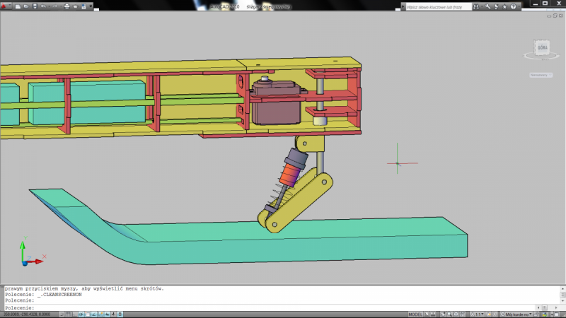

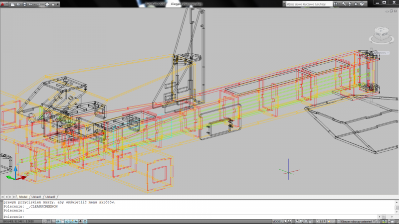

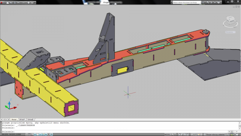

Lajto87 Opublikowano 27 Grudnia 2013 Autor Opublikowano 27 Grudnia 2013 Prace ruszyły (nareszcie ) Jutro podliczam wszystko i zamawiam materiały Co myślicie o takim rozwiązaniu tylnej narty?
Volleyboy Opublikowano 27 Grudnia 2013 Opublikowano 27 Grudnia 2013 Aktualnie ( od około 2 miesięcy ) też staram się coś sobie zrobić na śnieg ale jakoś chęci i śniegu brak plany w głowie są i stelaż główny również. Brakuje tylko nart jeśli projekt dojdzie do skutku to zamieszcze relacje. A co do Twojej maszyny. Wygląda dobrze. Podejście do tego też jest dobre a co do narty to nie wiem czy czasem nie będzie to przerost formy nad treścią oczywiście mogę się mylić. Oby jednak nie ( żebyś za dużo pracy w to nie włożył która później może okazać się zupełnie nie potrzebną ) życzę powodzenia w budowie, " ulotnieniu " tego maleństwa i wytrwałości ( bo mi tego to tej konstrukcji chyba zabrakło ) Wysłane z mojego GT-S5830 za pomocą Tapatalk 2
kazikfer Opublikowano 29 Grudnia 2013 Opublikowano 29 Grudnia 2013 Ja tam zamiast planow pisanych grubą kreska wolalbym zobaczyć jakiś postęp w budowie... Rzeczywistosc zawsze weryfikuje a na samo planowanie juz poszlo tyle czasu i energii ze pojazd juz by byl zbudowany w polowie.. A i od zamyslu pewnie by sie dużo nie roznil... Ale rozumiem ze kolega lubi sobie pokreslic na komputerze wiec "what is done is done" ale.. Bierz sie pan do pracy mamy grudzien a snieg jak będzie to kiedy jak nie styczen / luty? Podoba mi sie projekt, ma szanse na najlepszy "trojPodparciowy" pojazd na forum, suspensor pod narta jest naprawdę dobrym pomysłem, watpie zeby w tak malym modelu mial przelozenie na wyniki ale jest szansa ze będzie mial lepsza trakcje jeśli wszystkie 3 kartki otrzymają po sprężynce napewno będzie bajerancko wygladal.. A ja lubię bajerki (patrz lampki na moim patyczaku watek nizej polecam tez FPV co by mozna bylo robic zwiady dziewiczych terenów i tym samym nadać cel tak fajnemu pojazdowi
Lord Rzeźnik Opublikowano 29 Grudnia 2013 Opublikowano 29 Grudnia 2013 Pamiętaj o tym, że na łączeniach nart będą występowały ogromne obciążenia skręcające (mocowanie narty) i ścinające (mocowanie narty/narta). Także trzpienie ,które zapewniają przechył narty góra/dół oraz oś(mocowanie) muszą być szalenie solidne i odporne na powstawanie luzów- bo jak Ci się te miejsca rozklekoczą, to pojazd będzie żyć własnym życiem

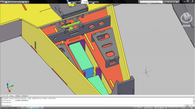

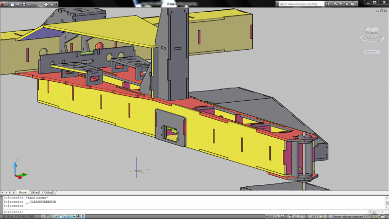

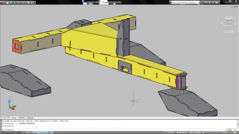

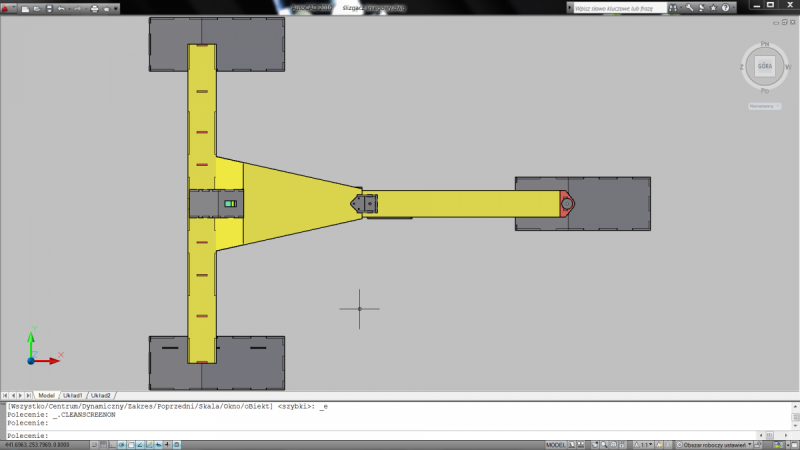

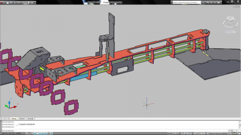

Lajto87 Opublikowano 30 Grudnia 2013 Autor Opublikowano 30 Grudnia 2013 Już prawie gotowy jeszcze drobne poprawki, wklejam bo straszne mi się podoba Prace ruszą, już niebawem https://scontent-b-v...958&oe=52C3CEBC 1

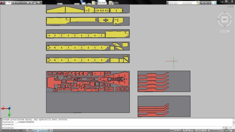

Lajto87 Opublikowano 1 Stycznia 2014 Autor Opublikowano 1 Stycznia 2014 Wszystko już gotowe, czekam na sklejkę i balsę, która ze względu na to, że trwa przerwa świąteczno-noworoczna zostanie wysłana najwcześniej 4 stycznia. waga elementów z sklejki ~ 443 g ( zakładając gęstość 0.8g/cm3) waga elementów Z balsy ~ 130 g (zakładając gęstość 0.2g/cm3) czyli doliczając listewki, trochę kleju i żywicy myślę, że zmieszczę się w 700 gram wiec chyba nie jest najgorzej ale jak będzie to się okaże
